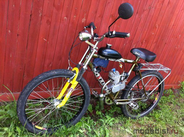

Мой вариант Stels Navigator 200 с F80

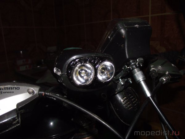

Вот что случилось за последние три дня: был протестирован драйвер с одноватным светодиодом, за три часа езды не сгорел, но вот с фокусировкой трабл, так как светит без фокуса, и, по сути, только обозначает мое место в пространстве, т. е. работает как передний яркий габарит:(
Кстати, мне кажется, что с КД и новой вилкой мой старенький велик смотрится органичнее, чем с Хуашенгом, но это ИМХО...
И САМОЕ ГЛАВНОЕ - скопившихся за прошлый сезон и эту зиму запов хватило на новый Дырчик! Правда, нужно много чего отлаживать, но я его собрал, факт!

с двухкоронкой смотриццо более могуче!

Westenberg,
Светодиод в фаре смотрит прямо вперед?
На навом (нижнем) мотовеле сзади советская втулка с торможением "педали назад" или вибрейки ставить будете? И двигатель опять 80-ка?

Да, прямо вперед, как на фото с фарой, которые я размещал выше! Теперь думаю о линзе какой-нибудь...

Светодиод прямо вперед бесполезно ставить- очень маленький угол, отражатель в фаре не используется.
В правильных фарах светодиод светит назад на отражатель или вверх. Формирование светового пучка долгно быть на отражателе. Я после экспериментов остановился на угле около 45град вверх.

Попробую повернуть назад, в принципе, уже есть мысль как это сделать!

А почему бы не использовать "коллиматор" для светодиода ? Я так и сделал-пучок света хороший.
И взять можно практически под любой угол пучка.
С начала было так:
А теперь вот так:
Кино страшновато,но смотреть можно...
Глазу не так видно мерцание,как камере и снимал в полной темноте.Сейчас летом больше света и не нужно(для моего региона,так как ночи белые).

Коллиматор- та же линза, причем бывают (в теории) для формирования светового пучка разной формы (эллипс, полукруг). Но светодиоды в любом радиомагазине (от китая до Cree), а коллиматоры и линзы только под заказ.

Брал Питере в свободной продаже на Юноне-коллиматоры,линзы,светодиоды,драйверы.

Раз уж пошёл разговор про фары... подскажите вот что. Заходил в разные магазины радиодеталей и спрашивал "пиранью", но девчёнки тамошние не слышали даже про такое название....
У кого может есть фото и как правильно называются они (маркировка, что б спросить) и ещё про драйвер.
(что б в фару КД воткнуть от его же генера)
P.S.да, ещё там какие то плоские линзы бывают на них и углы разные (120 градусов лучше?), и цвет белый и немного с желта...

непоседа, Вот фотки:
Правая *пиранья* 7605 (с линзой 5мм)
Левая *пиранья* 1850
По номерам можно найти доп.информацию.
Драйвер есть вот такой:
Стабилизированный источник тока (драйвер) для мощных светодиодов DC-DC (вход 12V)
Допускает подключение 1-3диода.
Корпус: закрытый. Плата в термоусадочной оболочке.
Блок питания 14,4Вт (при питании 12В), для 1-2шт.5Вт- ных светодиодов.
Габариты LxWxH: 25х22х7 мм.
Входное напряжение 8-36V DC
Выходное напряжение 3-34V DC
Выходной ток 1200 мA.
Напряжение питания
12 V
Рабочая температура -25….+60º С
Защита ИМС драйвера - термозащита (+140 кристалл)
- защита от пониженного напряжения питания
- мягкий старт
- обрыв нагрузки
- КЗ нагрузки
Правда ещё не ставил...

kalininasity, Спасибо! Дальше я в инете поищу. Только ещё вопрос - в фару лучше белый или жёлтый?Добавлено спустя 4 минутыа, ещё... выпуклый(справа) или плоский (слева) лучше светит?

Пираньи стоят те которые с линзой,особо не присматривался как светят,но ночью видно хорошо(на видео выше).
В фаре стоит белый-тёплый,но говорят холодный по лучше светит.

А я вот тут думаю о грустном - в новом дырчике левая педаль цепляет за глушитель, нужны нормальные большие тиски, которых нет, чтобы немного отогнуть ее... Ладно, поставлю каретку и шатуны от стелса (слава Маниту, что есть Сокольники), хотя проблема решается одним ударом кувалды...
И самое неприятное, цепь цепляет за неширокую резину с размером 2,1 ! shock
Думаю, дело в том, что в Ирокезе родная задняя втулка шла большей ширины, чем стелсовская, есть шанс, что придется снова придумывать заднее колесо :(
