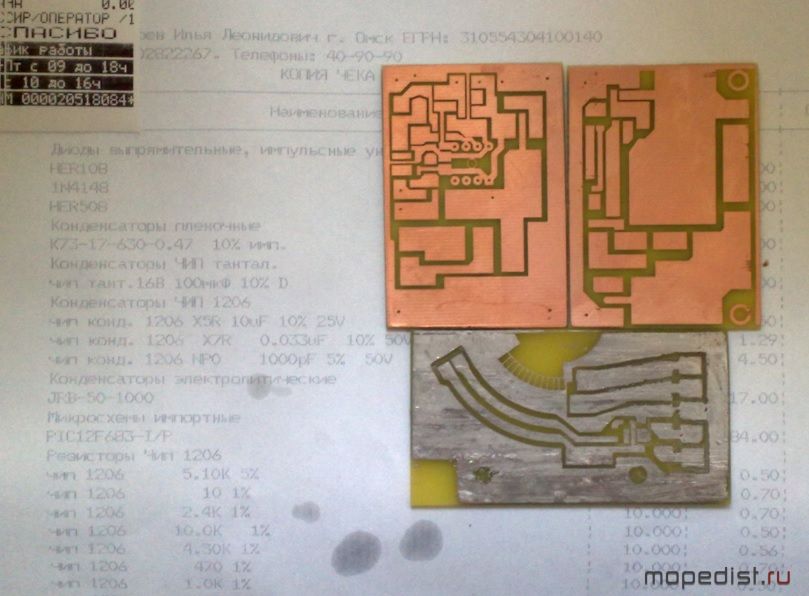

Доброго Дня!
Травил платы-Внешнего Блока Д-6. Ударился об -"Азарт".3 дня пытался Китайским фоторезистом. Ну весь мозг вытек в песок. Сегодня взял Ордул-Альфу 350. Протравил на Ура. И только,когда смывал Фоторезист. Дошло,что Мало поставить-"галку"-Негатив. Ещё нужно поставить "галку"-"Зеркало" для шаблона в Спринт ЛАЙ.
Крапалик споткнулся но иду дальше :)
Если возникнут вопросы у мну? Не откажите в Помощи. Я не электронщик.
Умею делить и вычитать smile Да и то давно это было :)
Мопед собрал своими руками,с денег которые родители давали на мороженное на летних каникулах,году в 1978.
А ща дали задание -Восстановить,подрастающему внуку.
Заранее Спасибо!
Датчик Холла (нижний на Скрине)-Мучение "Китайским-Фоторезистом" :(
Зеленогорск
52 дня назад
Хорошо учебная плата получилась. Теперь можно бовую делать не хуже.
