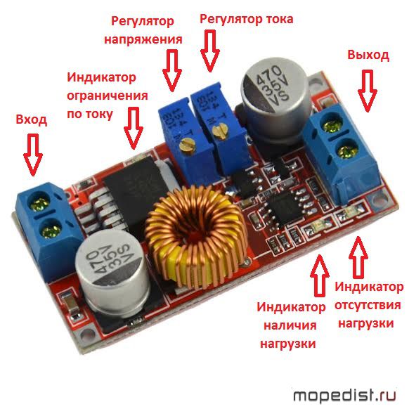

omich, может немного не по теме, хотел спросить Вас. Купил готовый драйвер, на котором есть возможность регулировать выходной ток и напряжение. Если я ток дам максимальный, а ограничивать буду только напряжение, то светодиоды будут работать? Он же по идее возьмет столько сколько ему нужно или нет? Просто мне нужно в разное время включать разное количество светодиодов от одного мощного драйвера..
Зеленогорск
52 дня назад
Отвечу. Для светодиодов нужен только выставленный ток. Как правило, драйвер обязан поддерживать ток при любом количестве светодиодов. Ограничением является возможность драйвера выдать нужное напряжение, чтобы компенсировать суммарное падение на всех последовательно соединенных светодиодах.
Этот готовый драйвер скорее всего можно применять для питания, к примеру, светодиодных лент, рассчитанных на 12 вольт. Драйвером выставил 12 вольт и, если ток не превышает заданного, то и будет поддерживаться эти 12 вольт, но если в эту схему включить просто светодиоды, то будет уже поддерживаться ток, либо они просто светиться не будут из-за недостатка напряжения.

omich, вы немножко не поняли. Мне нужно так что бы раз настроил драйвер и можно было включить 2 диода, потом когда нужно будет подключить еще третий без перенастройки драйвера. А параллельно диоды можно к драйверу подключать? Просто хочу сделать свет на мини тракторе со слабым генератором. Драйвер будет постоянно питать 2 светодиода в фарах и еще будет одна дополнительная фара сзади, которую по необходимости буду отдельно включать. Можно как то так сделать? Применять 2 отдельных драйвера дорогое удовольствие..
Зеленогорск
52 дня назад
Как раз все прекрасно понял и пояснил как оно должно работать. Если напряжения хватит, то можно включить последовательно.

как раз в том и проблема что не хватит. На холостых всего 5В. Темболее мне кроме двух основных светодиодов нужно иметь возможность подключать еще один, но при последовательном соединении для этого придется перенастраивать напряжение на драйвере.
Зеленогорск
52 дня назад
Да... При таких условиях нужен драйвер на каждый светодиод. Какие требования к драйверу, т.е. какие светодиоды планируется ставить и какой ток нужно им обеспечивать? А то если 1...3 Вт, то можно быстренько собрать 3 штуки драйверов на MC34063 и все светодиоды будут счастливы. smile

omich, светодиоды 3Вт 700мА. Если даже откинуть возможность подключения третьего светодиода, то почему нельзя параллельно подключить 2 светодиода? Просто я уже за серьезные деньги купил мощный драйвер..
omich:
а схемку можно? smile
для таких диодов продаются драйвера, которые начинают работать только от 11В, а мне нужно хотябы 5В.
Просто у меня такой интересный драйвер. У него предусмотрена регулировка выходного напряжения. Вот и думаю как это можно применить в моем случае.

Никак его не применить с такими условиями. Либо на постоянку включать 3 светодиода параллельно(больше, чем для одного нет напряжения, т.е. последовательно не включить) и смотреть на предмет, потянет ли драйвер 2,1 ампера и хватит ли мощности генератора при 5-ти вольтах, либо включать два тоже параллельно, я для третьего тогда нужен отдельный драйвер. Иначе никак.
Ну а на счет схемки можно прогуглить "драйвер светодиода MC34063", откроется куча схем, в большинстве очень похожих и простых, к примеру, вот.

Писали что драйвер тянет до 5А, но уже после 2А желательно доп охлаждение. И генератор тоже потянет. Сделаю пока основные две фары параллельно, а для третьего светодиода уже буду мудрить свой. Спасибо за помощь) Скоро мои руки дойдут и до зажигания на свой Симсон и у меня еще будет несколько вопросов по вашей схемке если Вы не против) Вы гдето в этой теме писали как настроить ток драйвера до подключения светодиодов, можете напомнить? И выходное напряжение ставить нужное для диодов 3.6В?
Зеленогорск
52 дня назад
Если мой драйвер светодиода, то все очень просто. Смотрим на схему в начале темы под спойлером "Схемы и печатные платы для фары" ту, что пониже фоток, которая с красным светодиодом. В нагрузке вместо светодиода ставится последовательно 4 обычных диода(желательно рассчитанных на 5...6 ампер, не меньше) и последовательно с ними амперметр. Выкручиваем R1, чтобы ползунок был вверху по схеме, т.е. нам надо полностью открыть VT5.
Далее постепенно поднимаем входное напряжение от какого-нибудь регулируемого блока питания до 12 вольт и смотрим, чтобы выходной ток не превышал 2 ампера. Если он начинает превышать, то крутим R9, не давая току подниматься выше 2-х ампер. Как правило, ток в 2 ампера можно уже иметь при 5...6 вольтах, но все-равно поднимаем до 12-ти, затем пробуем поднять напряжение до 20 вольт, ток не должен подняться более, чем до 2,05...2,1 ампера. Теперь опускаем входное напряжение до 9-ти вольт и подстроечником R1 находим точку, когда выходной ток только начинает падать.
Все, драйвер полностью настроен. При работе на моторе может потребоваться очень небольшая коррекция R1, это в том случае, если при перегазовке при сбросе газа будет пропадать искра.

omich, странный у меня драйвер какой то.. Есть регулировка для тока и напряжения, но работает только та что напряжение регулирует и приходится мне увеличивать выходное напряжение что бы поднять ток до нужного уровня. Теперь получилось так что бы на выходе были нужные мне 1.4А для двух светодиодов на вход драйвера нужно подавать 12В, а при понижении входного напряжения ток на диодах падает, но при этом выходное напряжение не изменяется... Подскажите почему так? Или это нормально?
Добавлено спустя 19 минутДолго крутил и вроде как начало ограничивать ток, но всеравно почему при входных 12В на диодах ток 1.4А, а при входных 7В на диодах 0.78А?
Зеленогорск
52 дня назад
Ох... Физика наверно в школе проходилась мимо. smile
Светодиод, как и обычные диоды это нелинейный прибор, смотрите вольтамперную характеристику любого диода. Эта плата мне больше напоминает стабилизатор напряжения с возможностью ограничения по току. В принципе, можно питать светодиоды таким стабилизатором, т.к. можно выставить ток ограничения, но, скорее всего, для такого режима он не предназначался. Оттого и не совсем адекватное поведение этого "драйвера".
Про падение напряжения на светодиодах я тоже рассказывал. Чтобы получить ток, нужно сначала превысить суммарное падение напряжения на на всех последовательно соединенных светодиодах. К примеру, если падение на одном светодиоде падает 3 вольта, то источник питания для двух светодиодов заведомо должен быть больше 6-ти вольт + сколько-то падает на схеме драйвера.

я такое знаю, но они у меня соединены параллельно. И даже с одним светодиодом происходит тоже самое.
omich:
та я вкурсе) как уже писал у меня параллельное соединение. Скорее всего это особенность данного драйвера..

А зачем вообще заказывался этот непонятный драйвер? Там было хоть какое-нибудь описание, пусть и корявое в переводе с китайского на английский и далее на русский?
ВИТЁК S51
Винница
3587 дней назад
omich, вот описание: http://fonari.in.ua/product-2575661-universalnyy-ponijayushchiy-drayver-5v-32v-5a
Заказывался потому что просто нет времени самому делать. Так как я в этом деле не очень обознан, то создание своего драйвера займет времени, которого просто нет.
