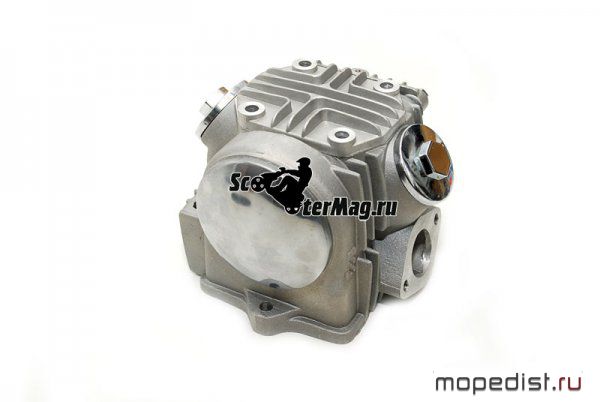

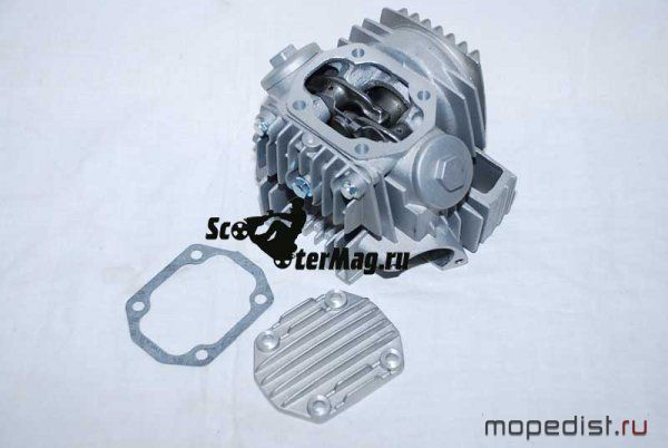

Хотел спросить у знатоков, реально из вот этого:
Сделать вот это:
путем замены крышки головки, и хромированных крышек с гайками сверху и снизу?
Или они не взаимозаменяемые?
Про круглую крышку, я уже знаю, что можно ...

Реально , но зачем ?, ребрышки крестиком лучше охлаждаться будут ?
Westenberg
2392 дня назад
Дело не в этом, просто, хочется добиться ещё большей аутентичности с полтосом, в первую очередь для себя, конечно :)
Как верно заметил наш коллега Фролов, для начала, нужно поверить самому, что у меня полтос! :)

Крышки взимозаменяемые. Снимаешь одни, ставишь другие.
Я так ПОНИмаю, это чтобы закосить нечестный полтинник или вовсе полтинник под честный? Хе, на моей кимке с изначально честнее некуда 50 кубами по бокам изначально ребристые крышки стоят.

Вы добьётесь полной аутенчичности с 120кой - там плоская хромированная крышка , а верхние разные попадаются.

Реально, и очень даже. Но, верхнюю крышку яб менять не стал, т.к. она притягивает головку и цилиндр к картеру. Она затянута с определённым усилием и равномерно. Неправильно, с перекосом, слабо затяните или чего хуже-перетяните-будут проблемы. А вот боковую поменять 1 минута и 1 болт,только прокладку не порвите.

Именно, чтобы у гайца не возникло и тени сомнения, что это полтос :)
Насколько я понимаю, вы не стали ставить 72 см3?
Если да, то экспертизы вы не боитесь, я бы на честный полтос на эпоксидке бы вкорячил бошку от 250 кубового движка, что бы охлаждение было лучше! (шутка)Добавлено спустя 2 минуты
И снова, признателен за дельный совет!

Гаец посмотрит на кимковскую маркировку движка, KB10J, которая о кубатуре ничего не говорит. И на прямо указанный на шильдике объём 49 см³. А цилиндр какого диаметра там стоит, у него возможности узнать нет.
Нет смысла крышки менять. Они полностью совместимые, значит китайцы могут их ставить на любые моторы в любом сочетании. Как признак кубатуры их даже самый знающий гаец притянуть не сможет.

Весь расчет строится на условном рефлексе гайца, блестящая крышка - полтос! Не интересно :)

Ну еслив блестящей крышке ещё прослеживается некая закономерность, то верхняя точно ни о чём не говорит.

Ладно, блестящая действительно хорошо заметна. Хоть ни о чём не говорит. А правую и верхнюю лучше оставить какие есть или заменить на более ребристые. Особенно правую, у неё есть возможность участвовать в охлаждении.

Согласен, с охлаждением лучше не шутить, особенно в июле, но, надеюсь, что замена ребристой крышки на гладкую не очень сильно скажется на охлаждении в наших краях, ведь эти двигатели поставляются огромными тиражами в юго-восточную Азию, а вот там, действительно, круглый год жарко!
Масляный радиатор решил не ставить, опять-таки, чтобы не привлекать лишнего внимания.

Сегодня был в Соколях и, помимо прочего, купил четыре магических артефакта:
По сходной цене, за 450 р. все вместе :)

Ооо.. Эт вы зря купили хромированные крышки клапанов, ибо они трескаются от малейшего перетяга, а грани ползут от одного затягивания. Литые серые лучше.
