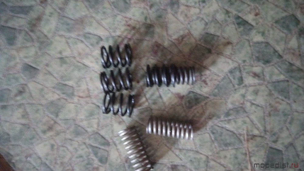

Стало пробуксовывать сцепление. Разобрал, все в порядке. Диски сцепления в норме. Остаются пружины. Съездил в соколя - новых нигде нет. Может растянуть старые?
Чесал репу и попались на глаза пружинки
Их всего 3 шт, они тоньше и длинее, но входят во внутрь родных пружин.Если распилить пополам подойдут по длине. Попробую так и сделать.

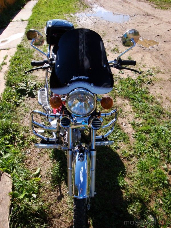

Получил сегодня ветровое...
Хорошо, что взял прозрачное , а не тонированное
И чехольчик ладно сидит

А вот поездить уже не получится - сцепление просто не выжмется. Там короткий ход. Поэтому лучше сначала проверить самому, а потом уж советы давать..Добавлено спустя 25 минутПружинки наверное, сниму. Опять разбирать. Слишком сильное давление на подшипник, долго он не проходит
Причину пробуксовки нашел. Жесткость пружин достаточна. Слишком сильно приходится крутить винтик, чтобы сцепление выжималось. Надо увеличить ход рычага сцепления, или что то думать..

На видео видны пазы, куда устанавливаются пружины. Поэтому и спросил, какие шайбы и куда подкладывать. И как с этим ездить.
Редактировалось: 1 раз (Последний: 2 августа 2018 в 19:06, Мослитр: причина не указана)
Мослитр:
В пазах маленькие пружины, которые служат для демпфирования колебаний. А нажимные пружины вставляются в кольцевые проточки основания корзины. Вот как раз в этих проточках моей корзины были резиновые колечки. А шайбочки были надеты на стержни, которые входят в пружины.
Если не хватает нажимного усилия, то можно вырезать дополнительный "диск-проставку" из листа подходящей толщины, без каких-либо шлицов или наружных выступов - простое кольцо, которое выберет размер износа твоих дисков. Это если нет желания покупать новые вместо подтертых, которые стали тоньше.
