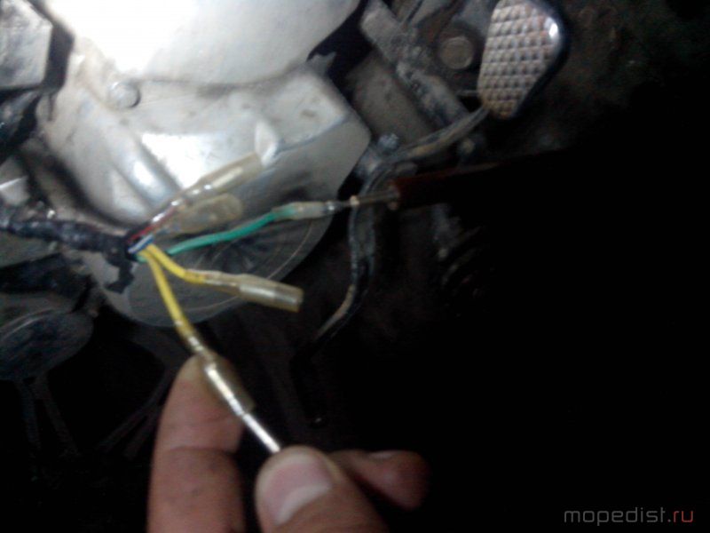

Уважаемый. какое напряжение и с каких проводов генератора должно быть?Добавлено спустя 3 минутыфото моего генератора в 517 песте http://www.mopedist.ru/forum/thread1558-13.html#101972

515. пост, мои рисунки. твоя схема, кажись(мне на телефоне плохо видно), под названием "редкая". напряжение для света меряется между двумя желтыми проводами. со снятым регулятором может и 30в переменки показывать-не принципиально. относительно массы "0"
между желтыми на холостом (1100 об/мин) 1.5~1.6 в на 6000 об/мин примерно 8.7~ 8/8в мерил на переменке, судипо этим данным мне в голову приходит мысль о том что гена на свет катушки " скорее мертв, чем жив", а реле в пордке. гену купил этим летом, потому что на новом 82сс его небыло. "но новый незначит рабочий!"Добавлено спустя 1 минуту8.8в *

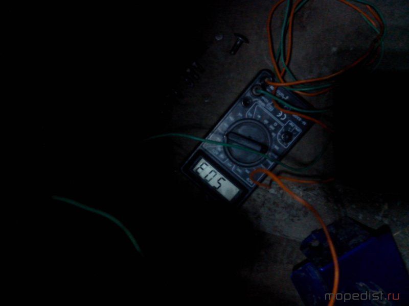

я на телефоне подробностей не вижу, вижу какие-то цифры. значится так, меряй напряжение между массой и желтыми проводкми поочереди, если цифры в одном случае будут больше 30в переменки, а в другом будут отличаться на 5-8вольт. в этом случае меньшее напряжение между массой и желтым проводом, а большее между массой и БЕЛЫМ(должен быть белого цвета). тогда смотри мой рисунок под название "схема массовая". соединяй согласно схемы с другим типом регулятора, как несколько постов выше-должно все работать. напряжение на красном будет постоянка около 14в. переменка на желтом около 14в, все относительно массыДобавлено спустя 3 минутыкрайние напряжения-замеры при подсоединенном регуляторе и акуме(акум не обязательно)Добавлено спустя 5 минутрегулятор как в посте 515

померил на переменке между 2 желтыми напругу и вот результат 1.8в , и померил поочереди между каждым желтым и массой результат 0 в. на красном 12.4в ( но акб я заряжал утром) при повышении оборотов напруга не увеличивается. у меня складывается такое мнение , что рн жив! а генер издох на сет катушки, а на зажигание работает.Добавлено спустя 6 минутна красном конечно же на постоянке)Добавлено спустя 7 минутпредохранитель цел!

ну смотри на гену, на катушки освещения. цвет изоляции, место соединения катушек, место соединения с желтыми проводами. часто можно увидеть больное место. или новый ставить сразу

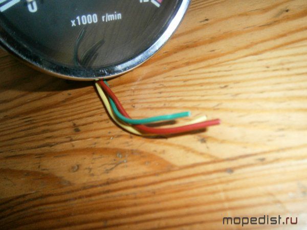

подскажите как определить какой куда провод: такие на питание а какой на датчик?
Редактировалось: 1 раз (Последний: 7 августа 2013 в 10:32, спуди ман: причина не указана)
Vorchun
Оренбург
2311 дней назад
спуди ман:
Судя по схеме двухпроводного датчика :
Жёлтый - к датчику
Зелёный - на массу
Оставшийся красный на плюс. Вопрос где подключать к плюсу - должно быть после замка зажигания, а после замка зажигания (по схеме Альфы и Дельты) выходит чёрный, значит к чёрному.
