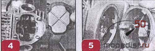

Отворачиваем специальным трубчатым ключом «на 16» свечу зажигания. Накидным ключом отворачиваем четыре гайки крепления крышки головки цилиндра. Это резьбовое соединение является «силовым», оно прижимает к картеру крышку, головку цилиндра и цилиндр. Обстукиваем крышку через деревянный брусок и удаляем ее, стараясь не повредить картонную прокладку (обычно прокладка снимается вместе с крышкой). После снятия крышки открывается доступ к коромыслам привода ГРМ (4).
С правой и с левой сторон головки цилиндра расположены две крышки. Для контроля и регулировки клапанных зазоров снимать правую крышку головки цилиндра необязательно. Достаточно снять круглую крышку с левой стороны головки, чтобы были видны установочные метки ГРМ (5). Для этого отворачиваем болт, расположенный посредине правой крышки, - он проходит через полый распределительный вал и прижимает круглую крышку к головке цилиндра (6).

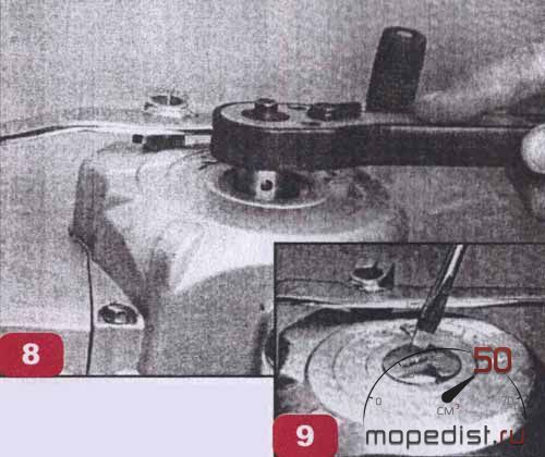

Проворачивать коленчатый вал двигателя можно, нажимая на кикстартер или при помощи трубчатого ключа, надетого на гайку крепления ротора генератора (8).
Чтобы получить доступ к этой гайке, отверткой с крупным жалом отворачиваем резьбовую пробку (лючок) на левой крышке генератора (9).
