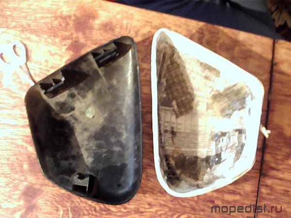

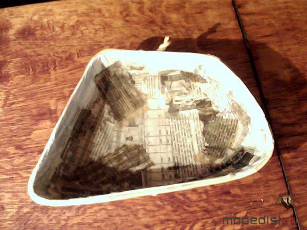

Ребята хочу поделиться собственными домыслами как востановить утраченую деталь по аналогичной. К примеру востанавливал крышку бардачька, фоток мало но основное есть
И так:
Собственно крышка
Обклеил её снаружи обычной бумагой чтоб слой был в 2-3 мм
Обрезал по краям лишнее, снял с крышки, разрезал по углам, вывернул на изнанку и склеил разрезы. Получилась противоположная крышка такой же формы.
Изнутри укрепил эпоксидкой для жоствости и получил готовую форму. По внутренней стороне вылепил с уже упомянутых в теме стекловолокна и эпоксидки крышку.
Может и глупо, может и есть другие методы но мне в голову ничего не пришло)
