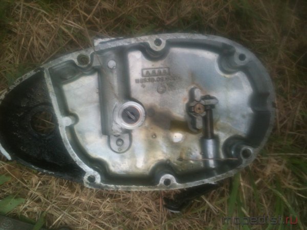

У кого есть фото и размеры пластинки (шпонки) спидометра, как выглядит? Можно ли её изготовить самому?
EEK
EEK
908 дней назад
Это квадрат 9Х9Х2мм из стали. Примерно за минут 10 можно изготовить самому...
Москва - для Москвичей!
leshij
Челябинск
1620 дней назад
Вот шестерни и шпонка редуктора спидометра моего Ш57. У 58 должно быть такое же.
