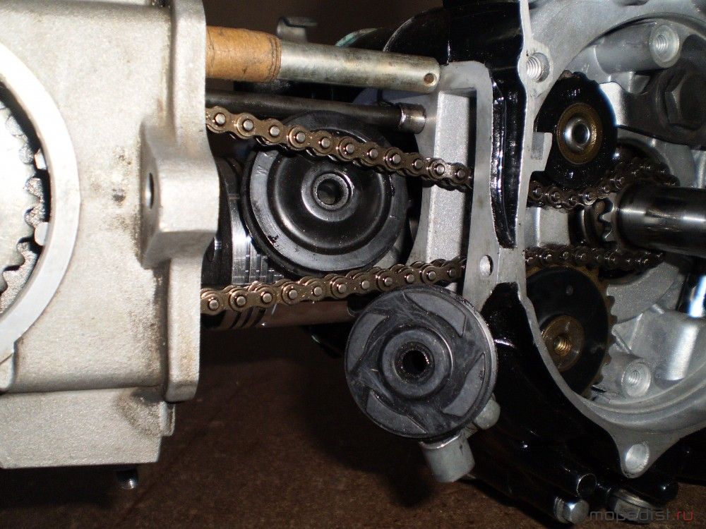

Вот о чём я толкую, фото у Лёхи взял. Сам сталкивался, ролик больше в диаметре, однако с ним все собирается, едет, но все ролики жрёт нещадно
Блин даже не обращал внимания на размеры

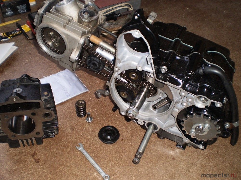

А ничего, что нет цилиндра и фото сделано лишь для показа размеров?
2 часа назад
А у тебя есть цилиндр через который ты фотографируешь? dash
Я тут лишь наблюдатель и комментатор.
Чем выставлено расстояние от картера до головки - какая-то круглая деталь неизвестной длины, лишь бы прижать головку?
А нет - еще могу показать цепь для моей бывшей Альфы 110 Спорт.
На фото видно, что между головкой и картером умещается 12 звеньев цепи.
На моем фото видно, что 12 звеньев цепи укладываются на длине линейки 105 мм.
А на этом фото мотора 110 см3 видно, что длина цилиндра не превышает 70 мм(с хвостиком).
Понятно дело, что цепь перетянута.
Длина очень даже известная, и ровняется длине цилиндра. Но тупой Дед уверен, что все вокруг ещё тупее

Sergo, на Деда не обращай внимания, у него маразм. Цепь на холодном моторе может немного провисать, а может быть слегка натянутой, это допустимая погрешность. Вот если бы звездочку на распредвал не получалось надеть просто пальцами, без помощи отвертки - это уже повод задуматьсяДобавлено спустя 14 минутВот на этом фото понятно, что расстояние не такое большое. Да
Да и Лёха не дурак - не стал бы от балды втулки пихать те, что есть под рукой
