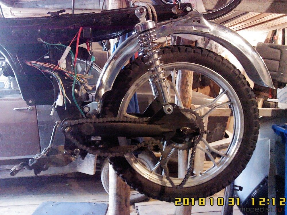

KostyaY:
Нужно какое-то готовое решение, т.к. заниматься слесарной доработкой (варить, резать и т.п.) я не шибко умею да и возможности такой нет.
А линейка на полметра имеется? Чтобы замерить межцентровое расстояние у родных амортизаторов Альфы, в не нагруженном состоянии.
Исходя их этого расстояния и надо искать "готовое решение". Как правило, в интернет-магазинах оно указано.

KostyaY:
озвученную проблему наверняка уже кто-то решал.
Решать, это не значит решить.
В переднюю вилку над пружинами вставляют вставки,- цилиндрические или трубчатые по внешнему диаметру пружин. Длину подбирают экспериментально. Если вилка будет выстреливать назад,- меняют масло на более густое.
Замеряют длину задних амортизаторов по центрам. Заодно замеряют диаметры посадочных втулок вверху и внизу. Прикидываются длину к амортизаторам Иж и Минск. И возможность замены втулок в них.
Можно применить газомасляные, но должны быть с предварительной регулировкой преднатяга пружин,и подходить по втулкам.
У меня стоят газомасляные, какие уже не помню. Поведение Альфы с ними значительно изменилось в лучшую сторону, хотя вес Уменя средний.

GoFrenDiy:
Ну и вот что делать?
Лезть в поиск по интернету, по ключевым словам "амортизаторы мотоцикла межцентровое расстояние "такое-то"".
2 дня назад
Межцентровое и диаметр втулок это главное.
Если брать газомасляный, то легко нарваться на подделку, пустую как барабан.
Ижевские самые жесткие и имеют несколько положений преднатяга. Поэтому их и нужно брать, если подходят по межцентровому. Если не подходят, то надо уметь переделать и знать как.
Точнее никто не подскажет, ибо все ездЮТЬ с Альфовскими. Что Бог дал, то и взял.
9 часов назад
GoFrenDiy:
вопрос не в этом состоял
А я тогда не понимаю проблемы?!. Ищешь, смотришь, решаешь - подойдет или не очень. Если что-то заинтересовало, то ищешь на него отзывы. Или сразу же по своей интуиции действуешь. Для хороших мотоциклов, как правило, плохие запчасти не продают. Даже китайские.
GoFrenDiy:
шоб оно работало
Амортизатор для ИЖ-а, межцентровое подгоняется специальными надставками или к маятнику привариваются пластины для поднятия крепежных шпилек.
Таким образом это делается, когда амортизатор короче необходимого.
Родное крепление отрезано и между ним и маятником вставлена полоса высотой 35 мм.
Если нет возможности или желания переделывать, то искать только точно подходящие по длине.
У амортизаторов Альфы межцентровое расстояние 340 мм, из это и надо исходить.
Например, здесь много разных с таким межцентровым расстоянием.

GoFrenDiy:
поставил что-то, не скрипит и ладно?
А так, обычно, и действуют все владельцы китайских Альф и Дельт. Купил, поставил, поездил - не понравилось, а куда их девать? Выбросить "рука не поднимается", так и ездят с ними, пока не выйдут из строя.
Хорошим вариантом будет покупка амортизаторов от правильного скутера - там он один сзади, поэтому придется покупать два.
У моего скутера Стелс он короче альфовского на 40 мм.
Верхнее крепление обычное.
А нижнее крепления у него сделано скобой - в виде буквы "П", без втулки с резиновым сайлентблоком.
Поэтому, самым простым способом закрепить его, будет изготовление вставки из нижней части старого амортизатора. Отпиливается нужной длины и спиливается по толщине, чтобы вошло в крепление нового амортизатора, плотно в упор. И сверлится отверстие для болта.
