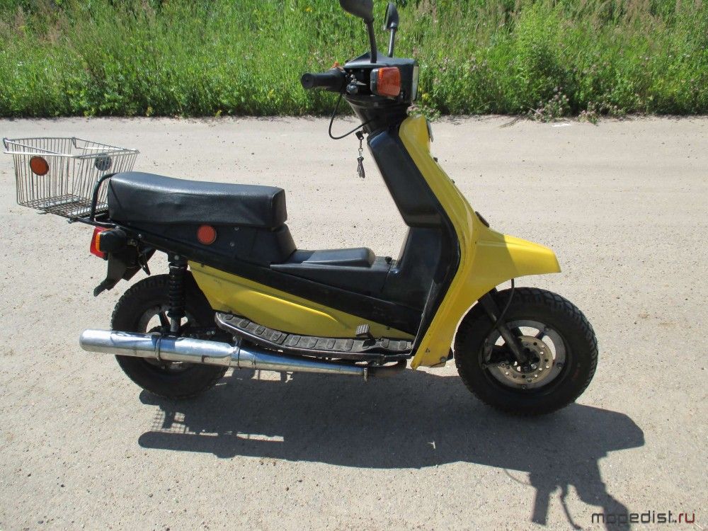

Рассказывал уже, что своего старого Стрижа продал недавно. Зачем, спрашивается, что он мне мешал, что-ли? Но дело сделано. Прошло время, и скучно мне стало без птички. Решил другую купить, чтобы было с чем развлекаться. Можно подумать, что у меня нет ничего для развлечения. Но, как бы то ни было, купил себе на Авито другого Стрижа. Вчерась он ко мне из Башкирии приехал. Забрал я его с транспортной компании, глянул на него и… «Понюхал старик Ромуальдыч свою портянку, и аж заколдобился». Помните откуда это? Так вот и я, аж «заколдобился». Понимал, конечно, что на Авито всегда кота в мешке покупаешь, но такую дрянь купить, как этот Стриж, надо ещё уметь. Так что будет мне с ним развлечений под самую завязку. Но куда теперь деваться. По деньгам, тоже не секрет, во что он обошёлся. За сам мопед 8 тыр. – это ещё куда ни шло, более-менее сносно. А вот ТК «Деловые линии» с меня за доставку почти 5 тыр слупила. Общие расходы получились на данный момент около 13 тысяч получились. Для этого экземпляра дороговато, если учитывать его состояние и последующие расходы на ремонт. С виду он ещё терпимо выглядит, но это до той поры, пока его вскрывать не начал.
""Стриж"
""Стриж"
""Стриж"
""Стриж"
""Стриж"
""Стриж"

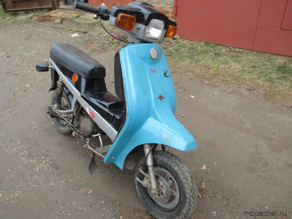

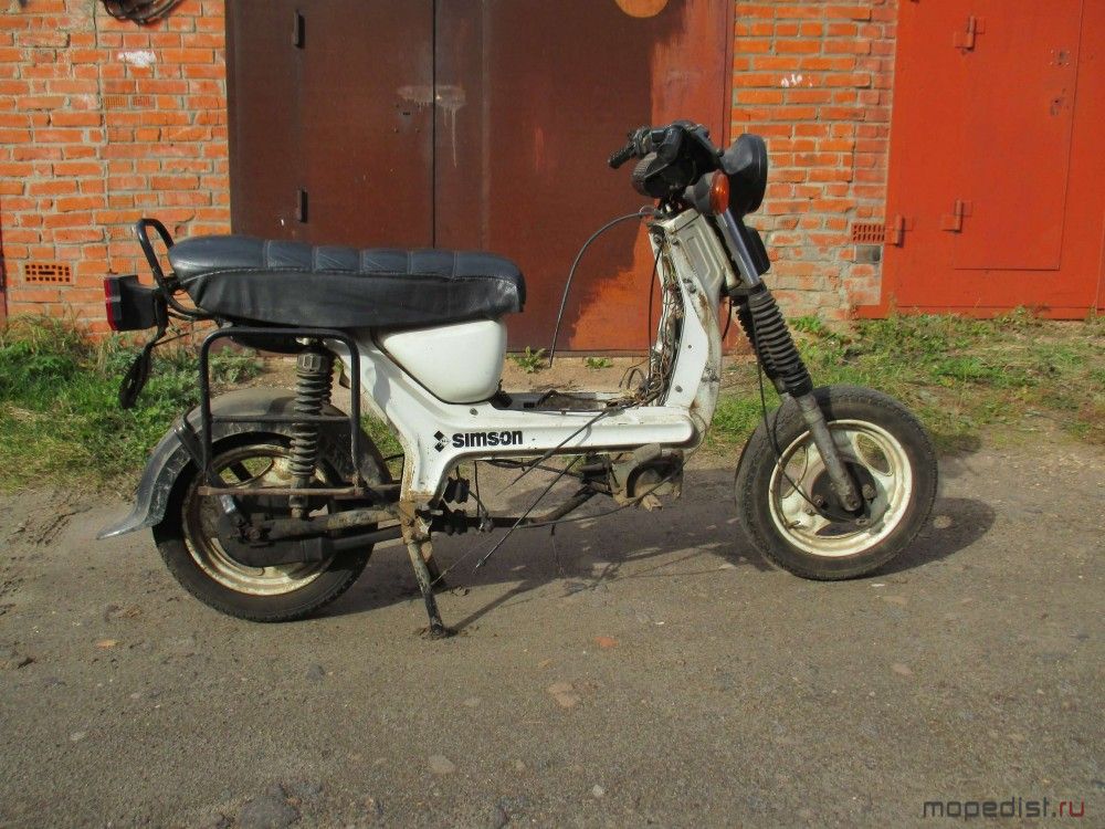

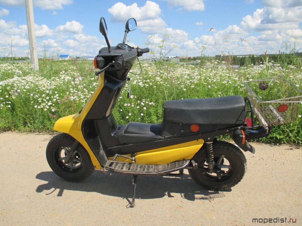

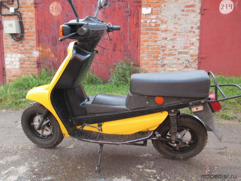

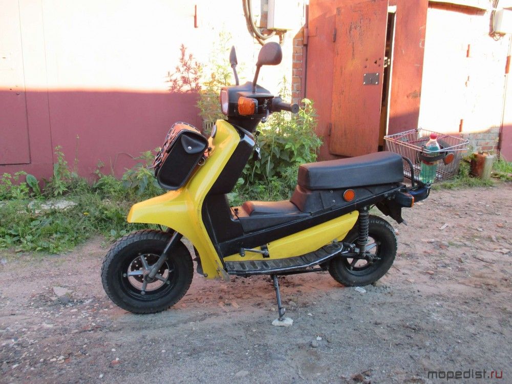

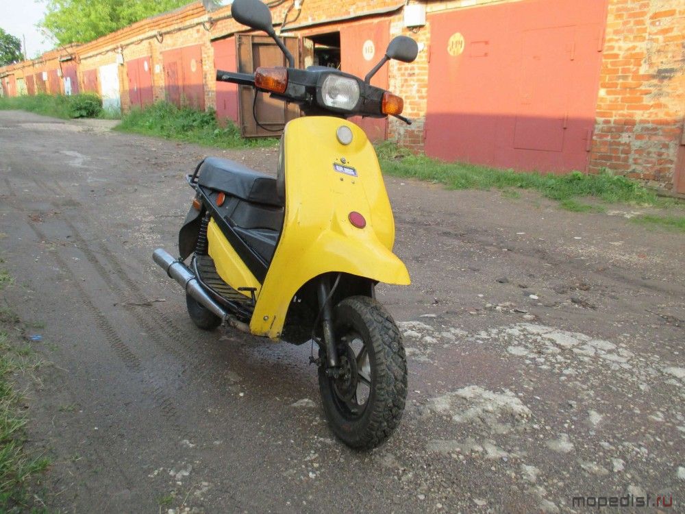

Это он только что ко мне в гараж приехал. Дальше разбирать его начал, а там... МАМА!!!
маркус
Чехов
Бумаг на него нет, но, судя по номеру, он где-то 1999-2000 года выпуска. И номер у него 718 по шильдику, так что он из первой тысячи.
В принципе, как я и хотел, чтобы был начальных модификаций, так интересней. Так что нечего удивляться почему он такой ушатанный: первых моделей Стриже в сносном состоянии мало осталось, а в ходовом – ещё меньше. У них и конструкция ещё более примитивная и сырая, менее продумана, чем поздних моделей, а материал, так и вовсе никуда не годный. Если у моего старого Стрижа в обвесе сочетался пластик со стекловолокном, то здесь ещё пластика и в помине нет, одна стеклоткань безобразного качества. Стоит ли удивляться тому, что облицовка вся побита и поломана?
Хотя, некоторые технические решения мне больше понравились, чем на поздних моделях. Об этом чутка позже.Добавлено спустя 42 минутыЗажигание в комплекте, это хорошо. Как теперь выясняется, на первых моделях шло зажигание от Пилота, поэтому и левая цапфа колен вала короткая и толстая под данный ротор.

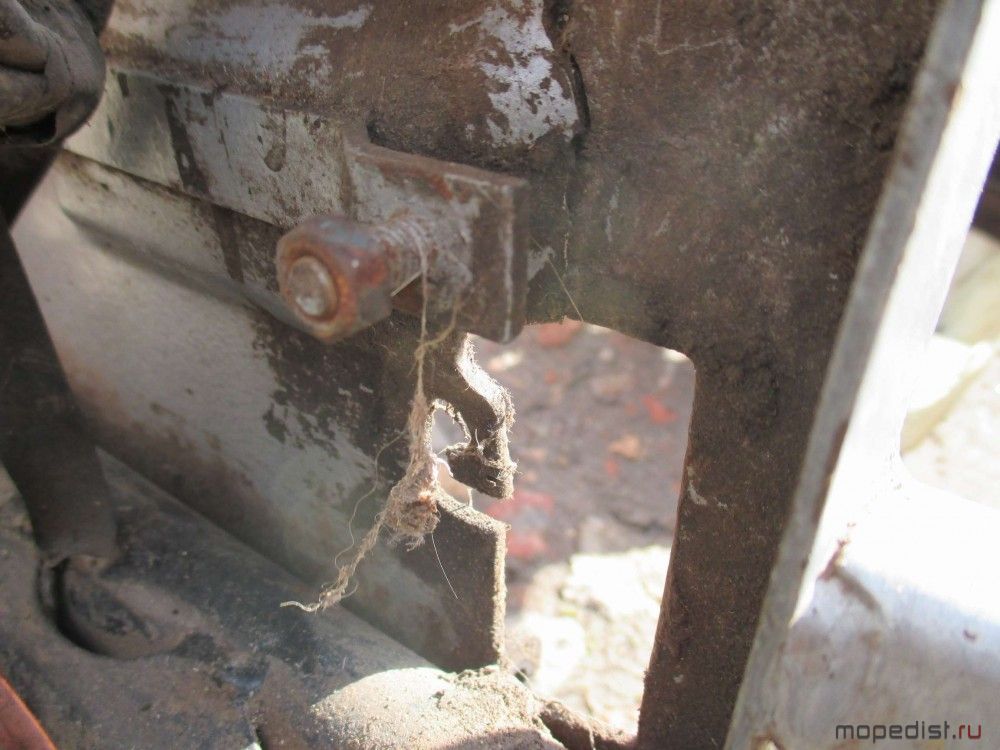

Видно, что цепь неоднократно слетала. Почему это имело место, выяснится позже. Соответственно, цепью на левой крышке мотора выломана перемычка возле генератора, сам ротор тоже малость повреждён. Будем надеяться, что не критично.
Там, где трос спидометра подсоединён к червяку, ещё стояла заводская пломба. Жаль, но её пришлось убрать. А дальше началась разборка Стрижа с последующей дефектовкой.
Сразу стало понятно, что этот ВПМЗ был в руках, даже не пионэров, а высочайшего класса вивисекторов, вместе с прозекторами узкой направленности. Ибо, у мопеда было сломано всё, что только можно сломать. И ломали его с интересом, чувством радости и вдохновением. Практически, у него не осталось ни одной детали, которую бы не требовалось ремонтировать, исправлять, или менять. Огорчило ещё и то, что трос спидометра сломал сам по не осторожности, пытаясь отсоединить его от мотора. Сколько ведь раз говорил себе, что надо всё делать без спешки.

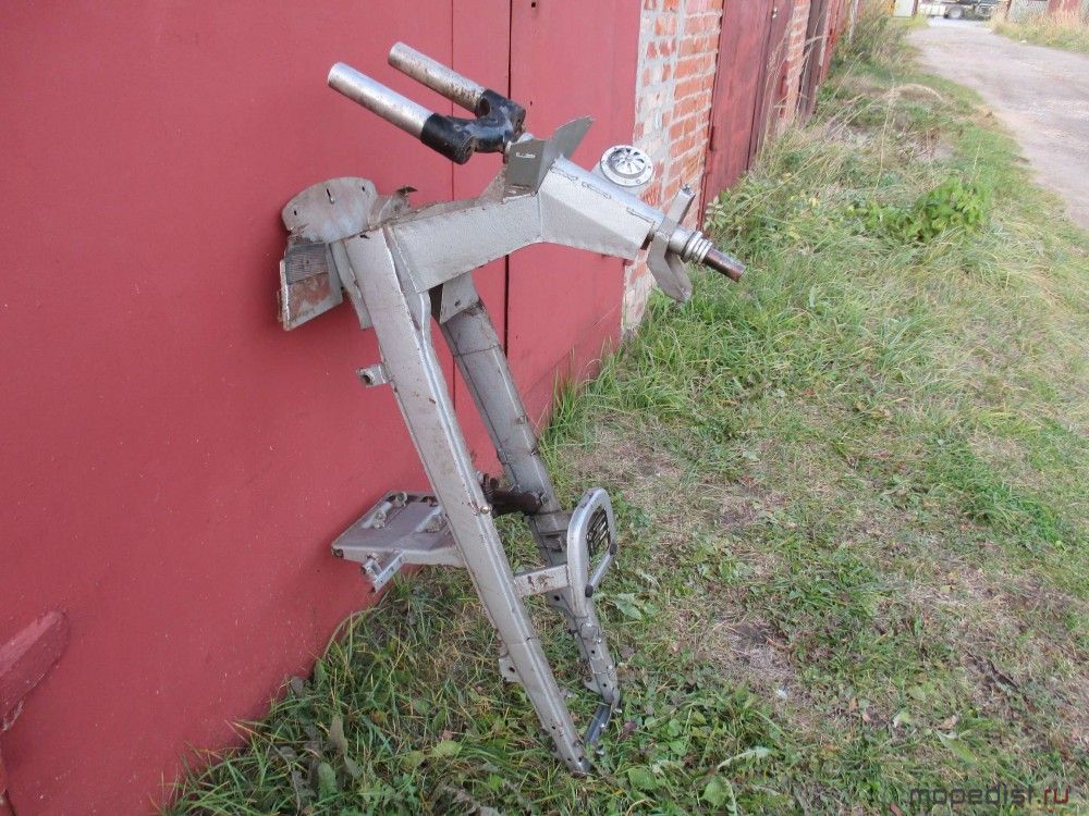

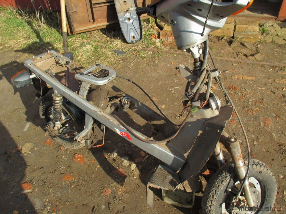

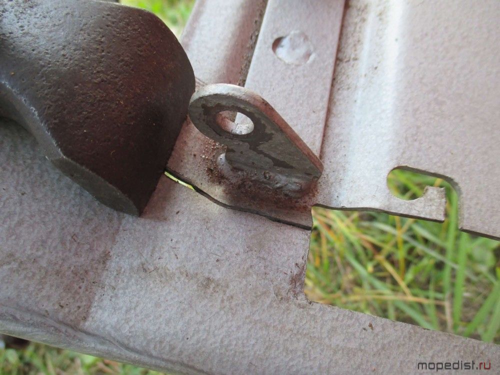

Одна из больших неприятностей выяснилась после снятия двигателя. Это лопнувшая рама в районе крепления двигателя. Мотор, соответственно, встал наперекос, поэтому и слетала цепь. Всё там придётся вправлять на место и заваривать, усиливая конструкцию дополнительным металлом.

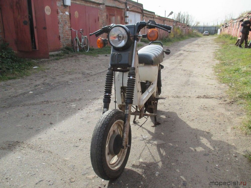

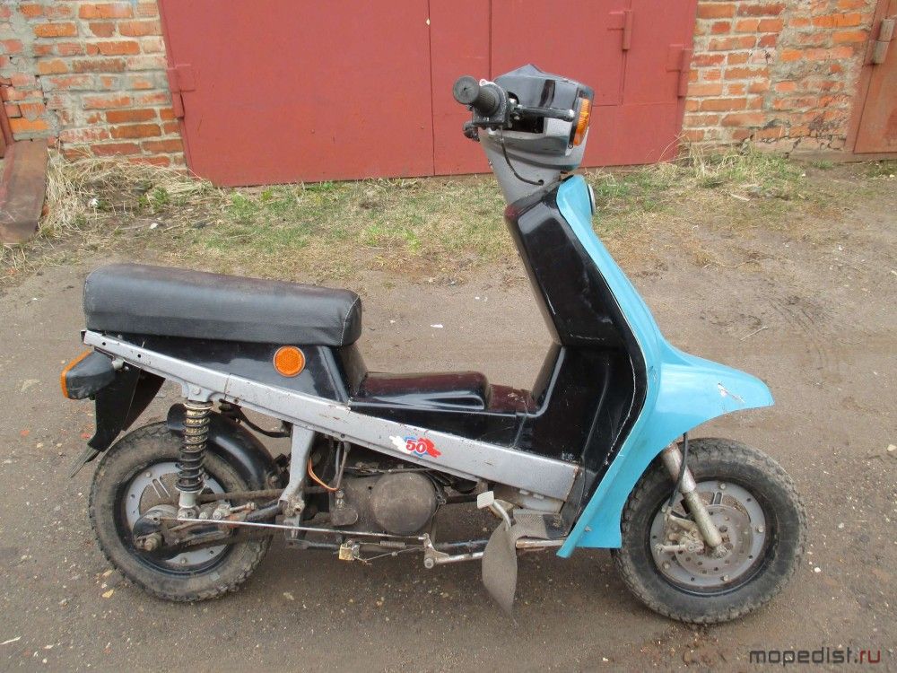

Раскидать мопед получилось за пару часов. Только скелетик от него остался.
В ходе разборки выяснилось, что отсутствует коммутатор, краник бензобака, сломана ручка сцепления лягушка стоп сигнала и ещё много что по мелочи. Короче говоря, восстановление этого мопеда доставит ещё много радостных мгновений, да и по карману проедет хорошо.

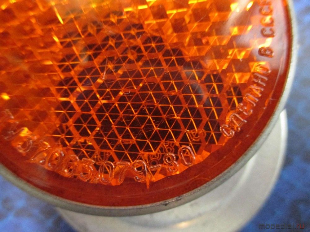

Я так думаю, что это дата их изготовления – май 2000 года. Соответственно, и сам мопед раньше не мог быть выпущен. Так что данный Стриж, скорее всего, выпуска весны-лета 2000 года.

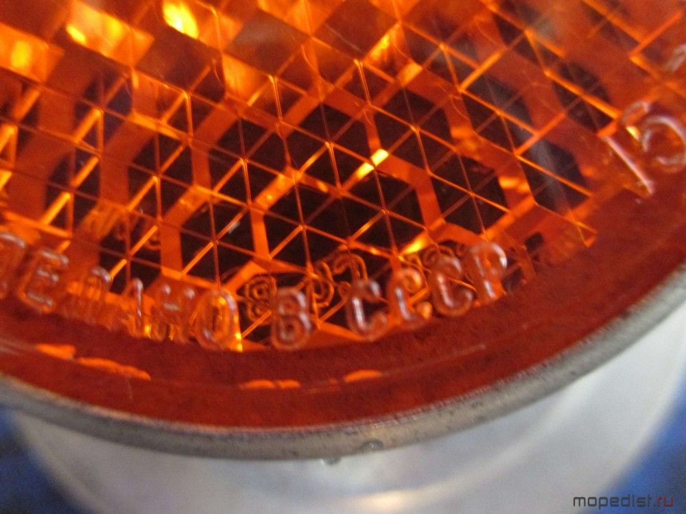

Кстати, есть ещё один интересный момент в этом сюжете. Стёкла катафотов, согласно маркировки ГОСТа, изготовлены ещё в 1980 году. На них есть и клеймо, что они зроблены в СССРе. Это где-то тридцать лет на складах валялись, а потом уже в Вятских Полянах в дело были пущены.

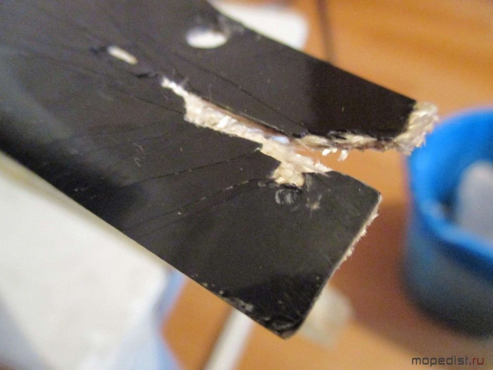

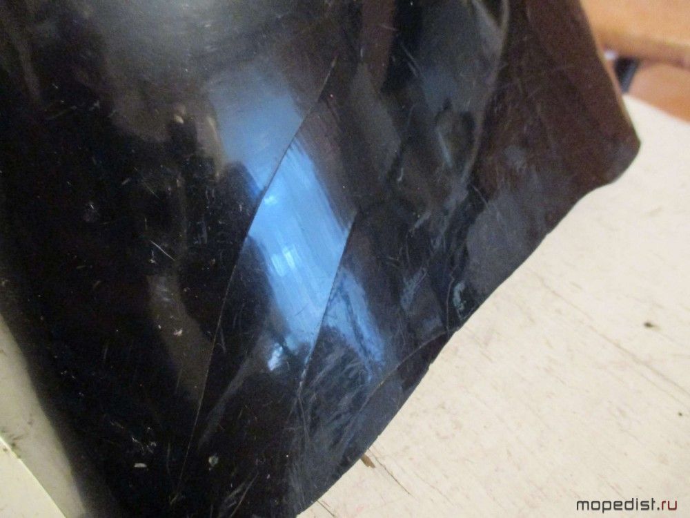

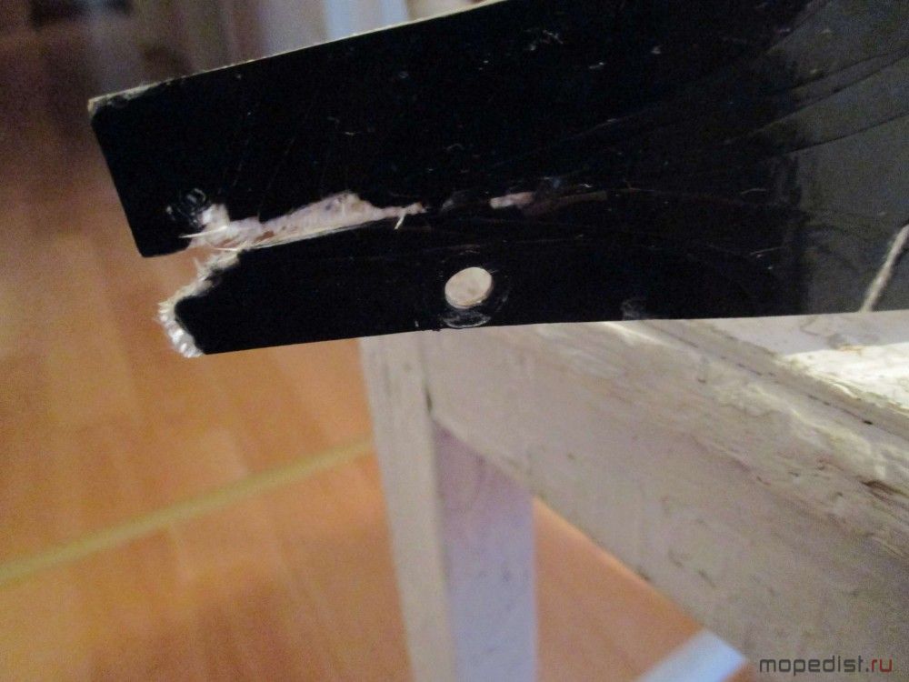

На примере этой пластиковой детали покажу качество всего обвеса мопеда. Хотя, какой там пластик, стеклоткань дремучих технологий.
Деталь очень слабая, жёсткости почти не имеет, в руках играет, легко ломается. Поэтому на лицевой поверхности много трещин и сколов.
Эпоксидную смолу и ткань явно экономили. Деталь получилась тонкая смолой плохо пропитана, поэтому во многих местах расслаивается. Обрезана лишь бы как, края острые, можно пораниться.
И в таком состоянии все детали обвеса, без исключения, если не хуже.

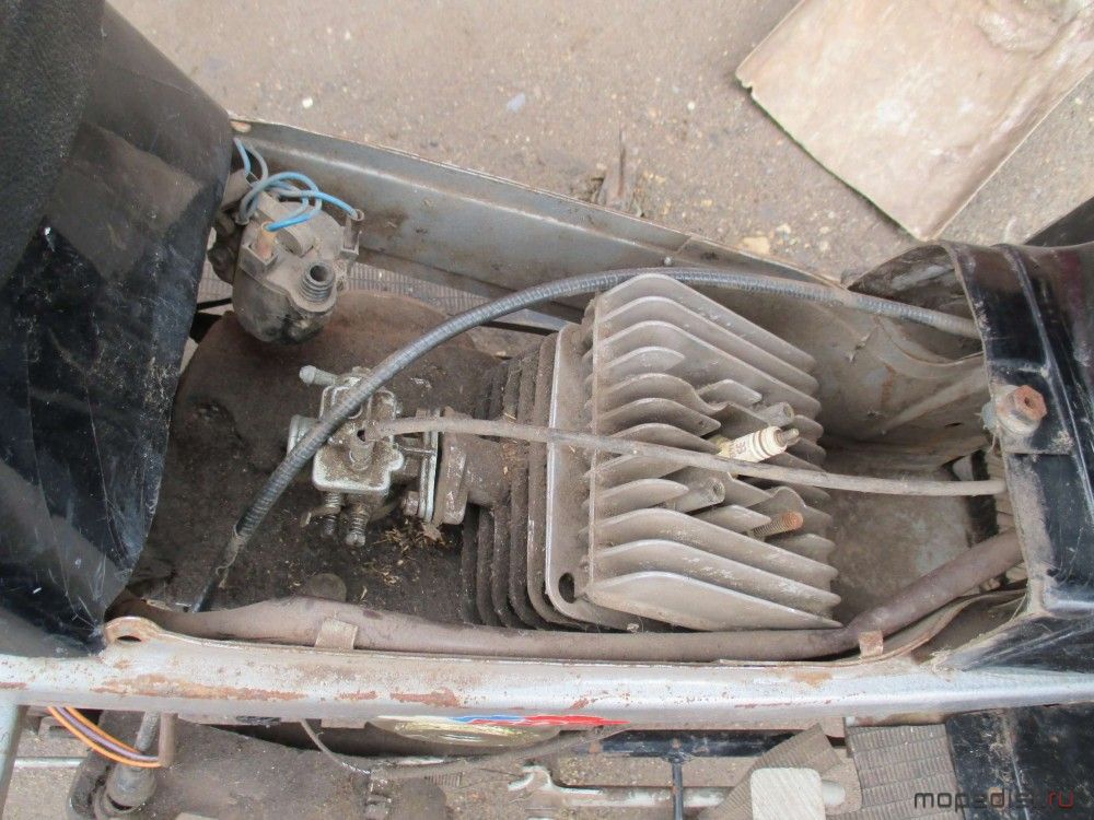

Ходовая Стрижа пока отставлена в сторону до лучших времён. Сейчас начал заниматься мотором.
Сначала прошу обратить внимание на слой коросты, которым покрыт двигатель. Это же надо так ненавидеть свою технику, чтобы содержать её в таком состоянии. до такой степени запоганить мопед - нужно сильно постараться.
Двигатель от кика прокручивается, не заклинен, и это уже сам по себе положительный факт, хотя, ни о чём не говорящий. Компрессии нет, что абсолютно не удивило. В районе правой передней шпильки сорвана резьба М6 на картере. Нарезана резьба М8 и туда вкручена шпилька, по-моему, от китайского КД, или что-то в этом роде. Соответственно, и в цилиндре и в головке рассверлено отверстие под больший размер. Хорошего во всём этом мало, но, на первый взгляд сделано вполне работоспособно. Пока не решил, оставить так, как есть, или переделать по-своему.

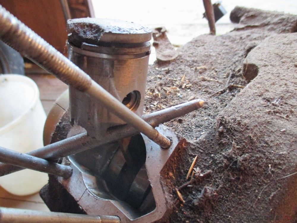

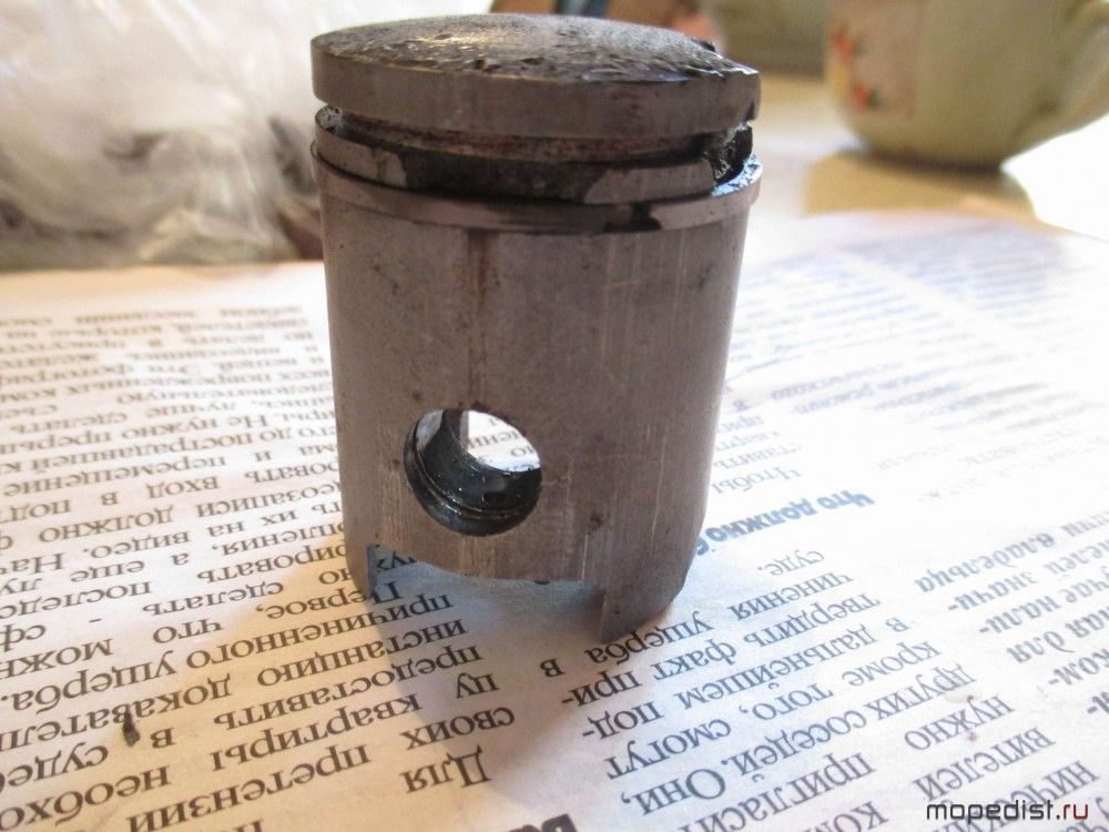

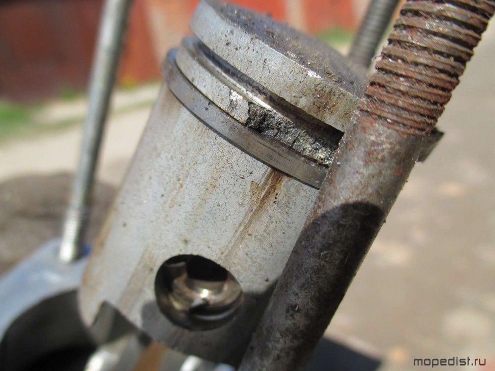

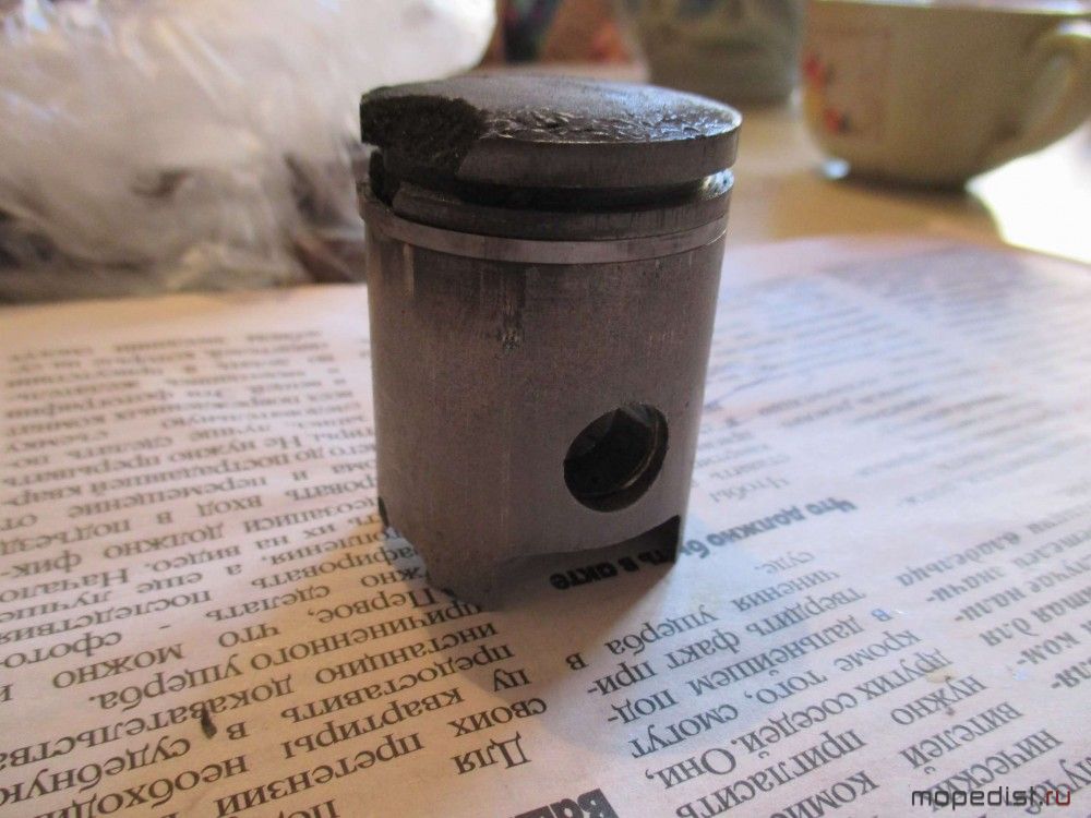

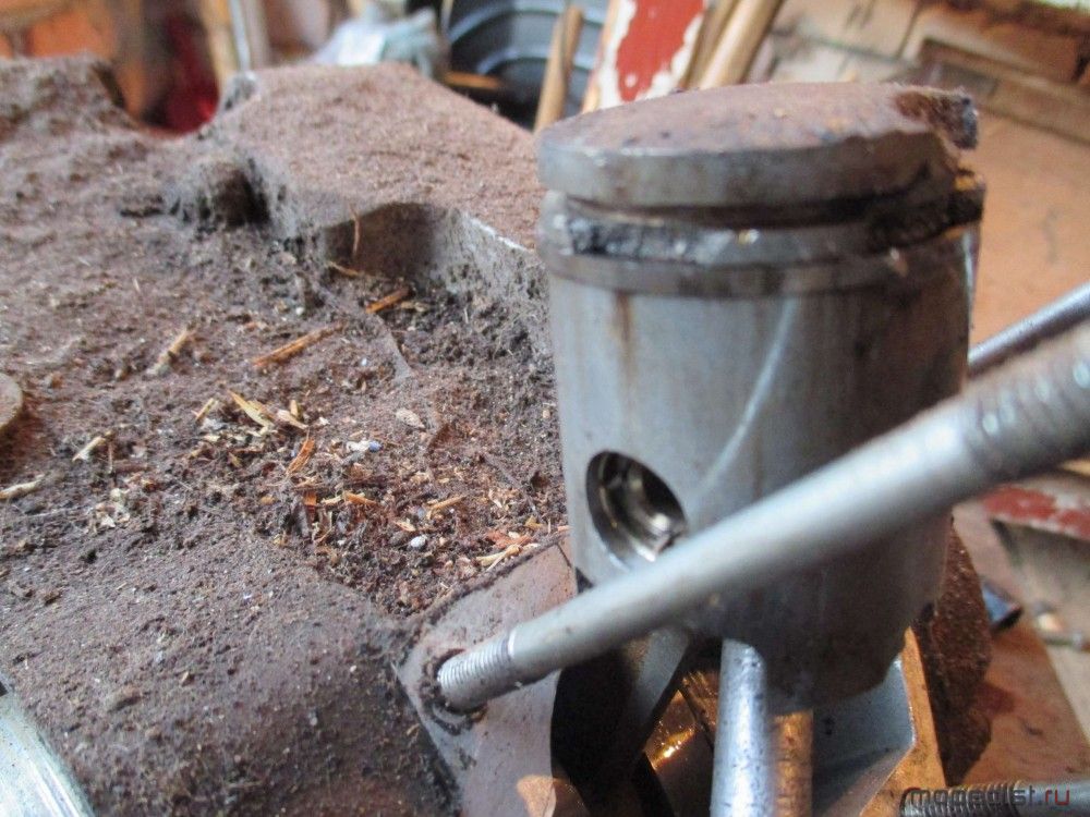

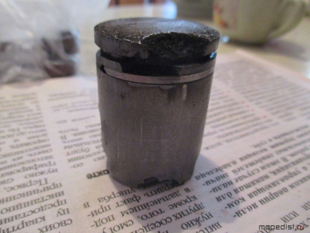

Снял цилиндр. Примерно чего-то подобного я и ожидал. Но, не до такой же степени, естественно. Сразу «порадовала» паронитовая прокладка между цилиндром и головкой. Это характерно подчёркивает техническую грамотность его предыдущего владельца.
Поршень родной, номинального размера (38,00 мм), а вот кольца уже от советского двухскоростника, типа корпатого, или Риги. Сам поршенёк изуродован так, что его в пору где-нибудь в музее на обозрение поместить, типа Кунсткамеры. А сам цилиндр в сносном состоянии, пожалуй, походит ещё. Головка малость побита в районе камеры сгорания, но не критично. Кстати, прошу ещё на слой грязи обратить внимание, тут его ещё лучше видно.
Порадовало то, что колен вал в очень хорошем состоянии, имею ввиду, в районе ВГШ и НГШ. Люфтов нет. Хотя, у ролика ВГШ иголки высыпались уже при демонтаже. Но сам ролик отечественный, с алюминиевым сепаратором, так что ничего другого от него и не ожидалось. Такие ролики долго не работают. При сборке туда немецкий игольчатый подшипник пойдёт.

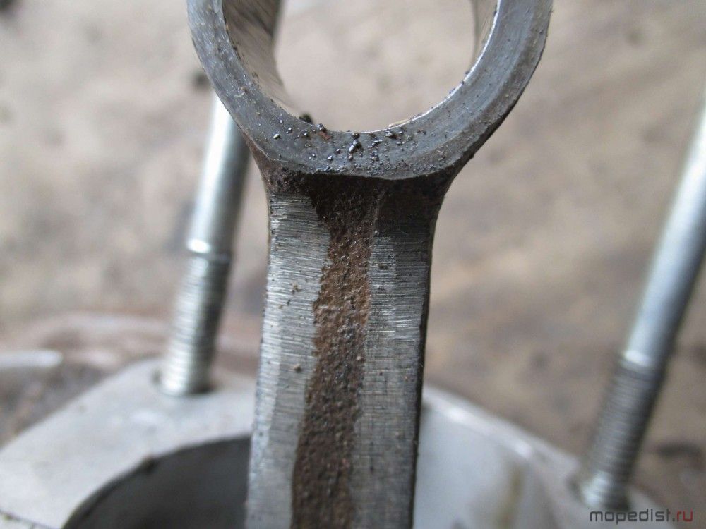

А вот это уже совсем не понятно. Для какой цели с левой стороны шатун колен вала строгали болгаркой?
Короче говоря, в той жизни ремонтировали этот мотор те ещё мастера. Весь вопрос теперь в том, удастся ли после них с наименьшими потерями нормально собрать движок.

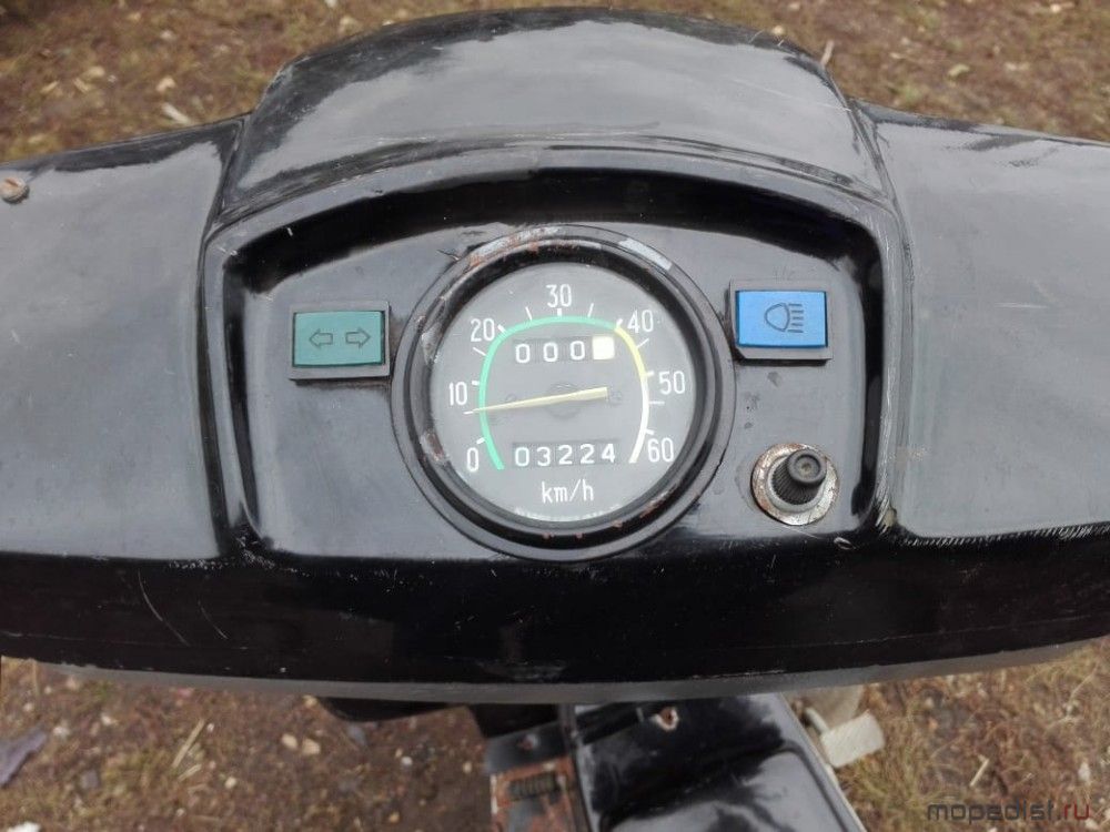

Данный мой экземпляр Стрижа имеет пробег 3224 км, что совсем не много, с одной стороны. Я давно уже обратил внимание на одну особенность, что все Стрижи, которые попадались мне под руку, умирали, примерно именно с пробегом около 3 тыс. км. Почему-то, больше ходить они не хотели.

Дед, так разговор не про то, что можно сделать, а что нельзя. Когда встанет вопрос ремонта, я придумаю решение данной проблемы. Дело в не совсем понятном конструкторском решении. Данный узел, будь он разборным, было бы и проще изготавливать, и, уж тем более, ремонтировать.
Вячеслав, вот можешь быть стопроцентно уверенным, что я заставлю его поехать. Даже на родном, вот этом ушатанном, моторе. Правда, будет это не скоро. У меня сейчас идёт параллельно несколько проектов, так что этот Стриж пока на самом дальнем месте. Но его двигатель я до конца мая надеюсь отремонтировать. Как раз вместе с ним у меня будет одновременная сборка четырёх моторов. Это чтобы потом на него не отвлекаться. Пока в этом Стриже для меня самое проблемное место, это лопнувшая рама.
Вот ещё несколько фоток его поршня уже в снятом состоянии.
То есть, изготовить или подобрать новый поршень - не вопрос, а заварить трещину в раме - проблема? Для меня наоборот - чтобы заварить, нужно лишь дойти до гаража и включить сварочный аппарат. А поршень искать - это же надо "перерыть пол-интернета", еще с неизвестным результатом. А потом, если найдется, ехать за ним или заказывать доставку.

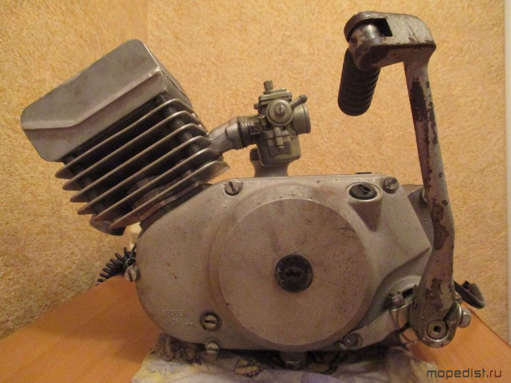

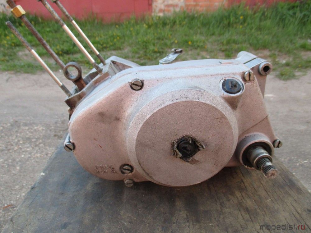

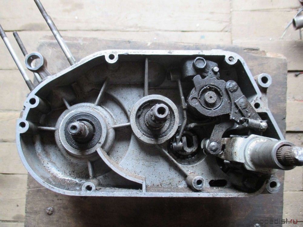

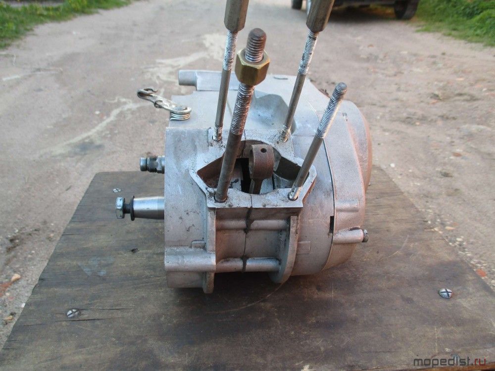

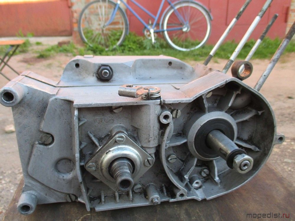

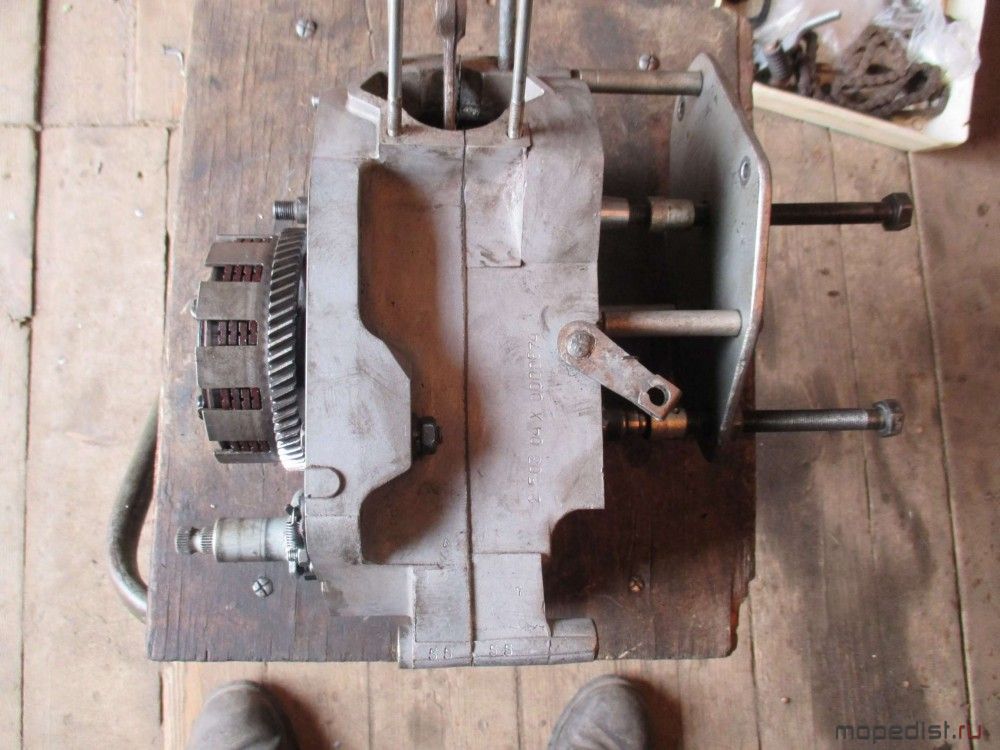

Мотор подготоваил к разборке, выглядит он перед вскрытием вот так.
Работу КПП не проверял, ибо бесполезно и ничего не даст: мотор всё равно нужно половинить, а вскрытие по-любому покажет состояние коробки. Попытался слить масло, открутил сливную пробку, но оттуда ничего не вытекло. КПП была сухая, вероятнее всего, что так она и работала довольно долгое время. По этой причине на магните сливной пробки много металлической стружки, а ещё к нему прилипло небольшое стопорное колечко. Не могу припомнить где такое в коробке ставится. Так что, вероятнее всего, и коробку придётся ремонтировать, благо, что зап части для этого имеются. А масло из коробки, думаю, ушло в камеру сгорания через травивший левый сальник КВ. Короче говоря, хуже мопед и нельзя было бы уже купить, полностью угроблен.

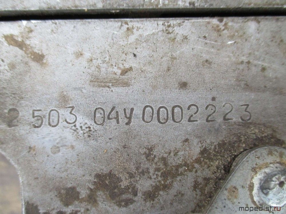

Номер на картере совпадает с тем, что выбит на шильдике рамы.
Целиком мотор ВП-50 отечественного производства в мои руки попал впервые, до этого имел дело только с отдельными его деталями. Что могу сказать: как сделан двигатель, мне понравилось. Хуже, конечно, чем немецкие моторы, в основном качеством отливки и обработки деталей, но значительно лучше и основательней, чем китайские. И материалы деталей двигателя подобраны качественно, поэтому их надёжность не хуже немецкой. Двигатель ВП-50 с немецкого М541 скопирован идеально, основная масса деталей взаимозаменяемая с немецкими. Отличаются от М541 только колен валы толстой правой цапфой под зажигание от Пилота. Короче, мотор весьма не плох. Вот так выглядят некоторые детали.
Прошу обратить внимание на ведущую звёздочку. У неё износ совсем не большой, если учесть, что она работает без защиты и нормальной смазки, а пробег мопеда более 3 тыс. км. У меня на предыдущем Стриже немецкую звёздочку на 15 зубьев пришлось менять через 3,5 тыс.км, износ её был уже процентов на 70-80, хотя и смазывал её регулярно. Это, думаю, говорит о качестве ВП-50. Во всяком случае, при нормальном отношении к технике, мотор ВП-50 способен работать так же долго и надёжно, как и движки Симсонов.

Нет, её не меняли. Об этом говорит состояние отгибной шайбы, которой стопорится гайка звёздочки. Её отгибали только один раз во время заводской сборки.

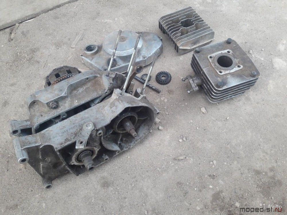

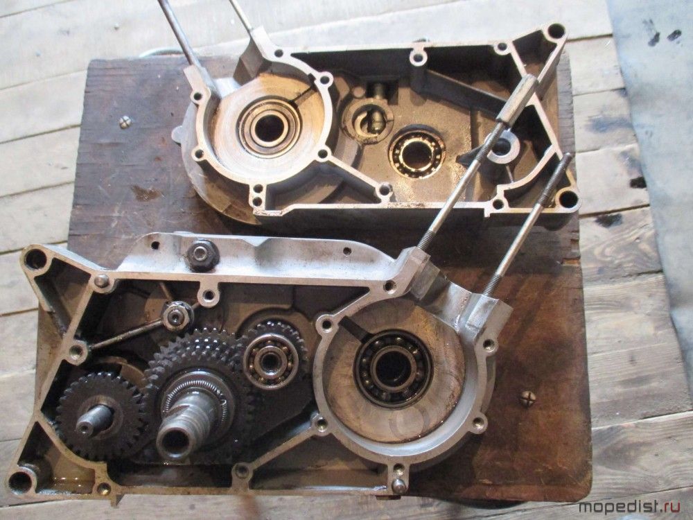

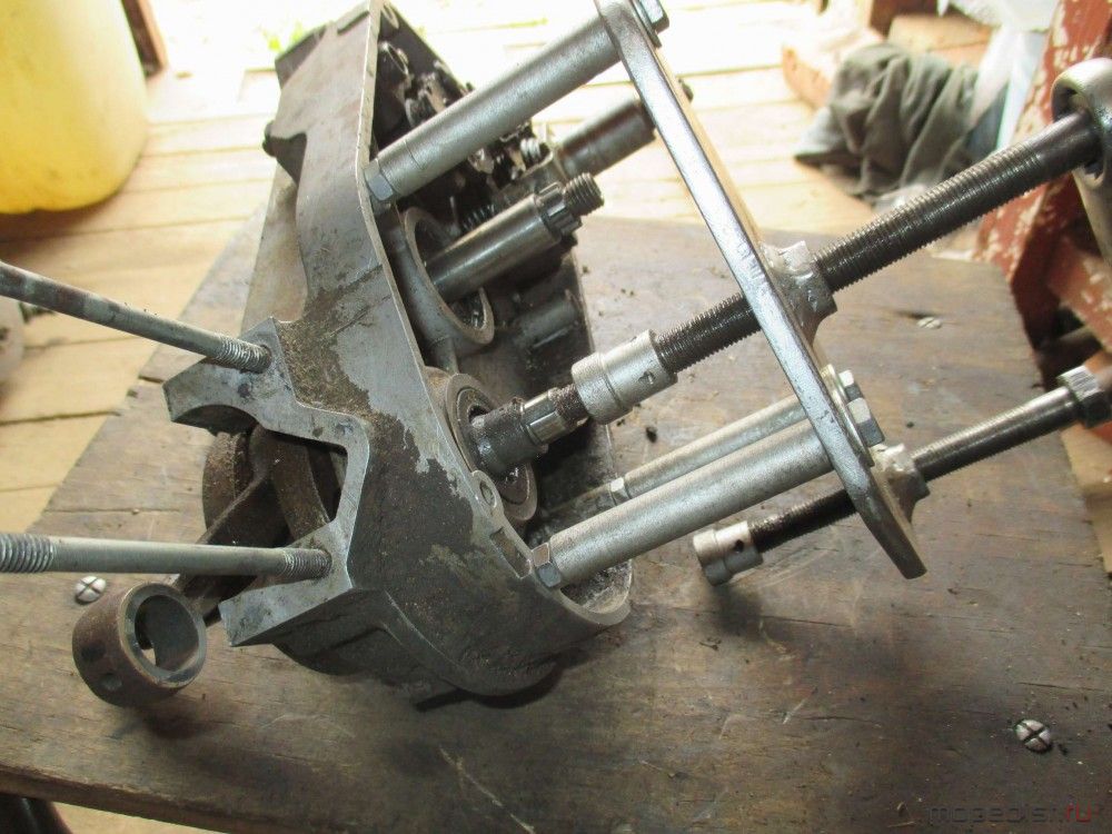

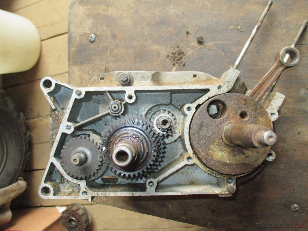

Небольшая фото сессия. Получил на пункте выдачи посылку с обломками мотора Стрижа. Из Кирова шла неделю. Привёз в гараж, распаковал. Вот что увидел.
Короче, как говорится, с пивом потянет. В КПП не хватает пары шестерёнок и нет шариков мех-ма переключения передач. Кажись, в закромах всё это найдётся.
Номер мотора интересный.
Шлицам вала кика кранты, но есть вал на замену, так что, не переживаю.
Очень выручил съёмник для разборки мотора. Мне его когда-то ребята из Тольятти организовали, Сергрус и Гриша Грифон. Большое им спасибо за это.

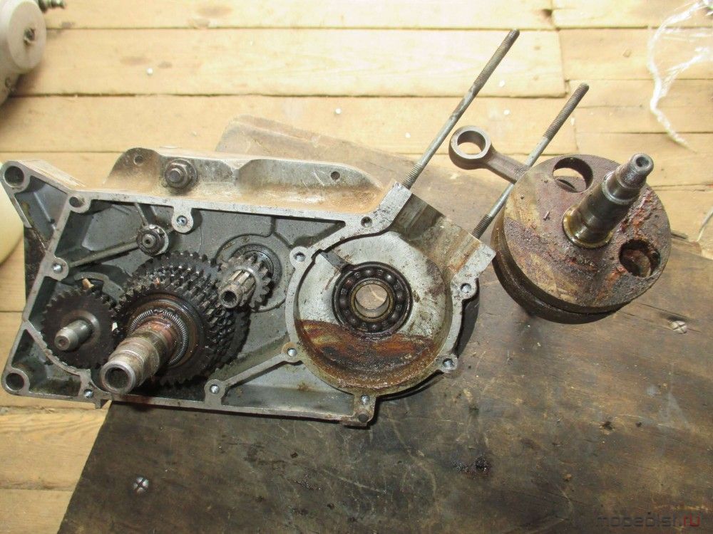

Колен вал, практически, без износа. Но вот какая беда, ржавый весь, в КШК вода стояла уровнем до подшипника. Помыл его в бензине. Шатун на НГШ вращается, кажись, нормально, все детали на вид без коррозии. Будем надеяться, что удастся привести его в рабочее состояние.

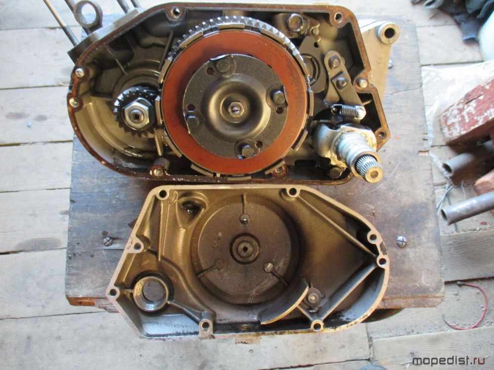

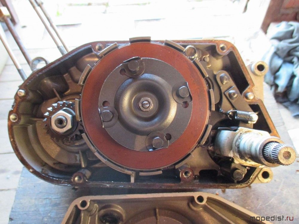

Потом снял крышку сцепления родного мотора Стрижа. А там любо-дорого. Девственности ещё не лишён, цветочек не тронутый. Короче говоря, не сували туда свои рученьки никакие граждане и человеги. Даже жалко разбирать такую красоту. Мотор, соответственно, тоже ещё не кололся. Пионерия издевалась только над ЦПГ.

Разобрал двигатель Стрижа. Делал это по всем правилам науки, при помощи съёмника.
В принципе, всё ожидаемо, ничего особо ужасного там не обнаружил. Мотор до меня ещё не вскрывался. Некоторые неприятные моменты имеют место. Сама КПП в идеальном состоянии, словно и не работала вовсе. Только на регулировочном винте штока выжима сцепления была малость замята резьба и он клинил, поэтому пришлось выкручивать винт и поправлять резьбу.
В КШК мелкие алюминиевые обломки, скорее всего, от рассыпавшегося поршня. Видно, что болтались они там и при работе мотора. Благо, что серьёзных повреждений не нанесли. Малость озадачила установка правого коренного подшипника защитным сальником внутрь КШК. Так быть не должно, ибо он смазывается смесью со стороны КШК при работе. Учитывая, что мотор собирался ещё на заводе, получается, что подшипник не правильно поставили именно там. А почему? По невнимательности и похеризму?
Сам КВ просто вывалился из коренных подшипников, настолько он там был прослаблен. Это заставило огорчиться. Но потом примерил КВ на новые подшипники, он садиться туго. Значит с КВ всё в порядке, дело в дрянных подшипниках, которые нужно выкинуть.
Ну и вот это обстоятельство пока не понятно, зачем болгаркой пилили шатун КВ. С другой стороны тоже такое имеет место, правда, в меньших масштабах.
5 часов назад
маркус:
А это, полагаю, "от большого ума" - кто-то нахватался "верхушек" от гонщиков и решил облегчить проход рабочей смеси в КШК мимо шатуна. Следов балансировки коленвала, вероятно, на щеках нет.
маркус
Чехов
Данную свою тему про Стрижа я не забыл и не забросил. Я её потерял. Помню, что писал чего-то за нового синего Стрижа, а найти это на форуме, ну хоть убей, не могу. Потом, совершенно случайно, обнаружил её. И даже не на форуме, а в Инете. Поэтому, продолжаем потихоньку, тем более, что имеем кое-что рассказать.
Долго ли, коротко ли, но мотор голубого Стрижа собран. Долго получилось по разным причинам и обстоятельствам. Но, о них позже. Теперь он готов к установке. Ремонтировать много чего пришлось. Практически, всё. Угандошен он оказался крепко.
Ставить его пока не куда. Ходовка для этого Стрижа пока не подготовлена и валяется в гараже разобранной. Такая же угандошенная, как и мотор, если не хуже.
А на фото со вспышкой моторчег выглядит, так вообще как эти… как Фаберже.

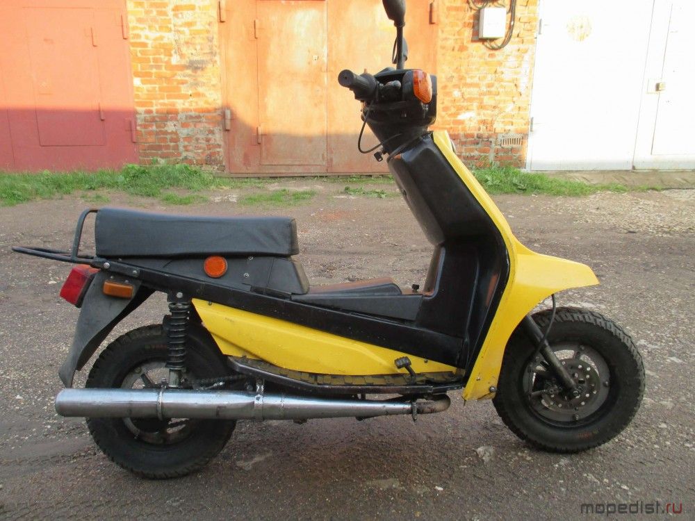

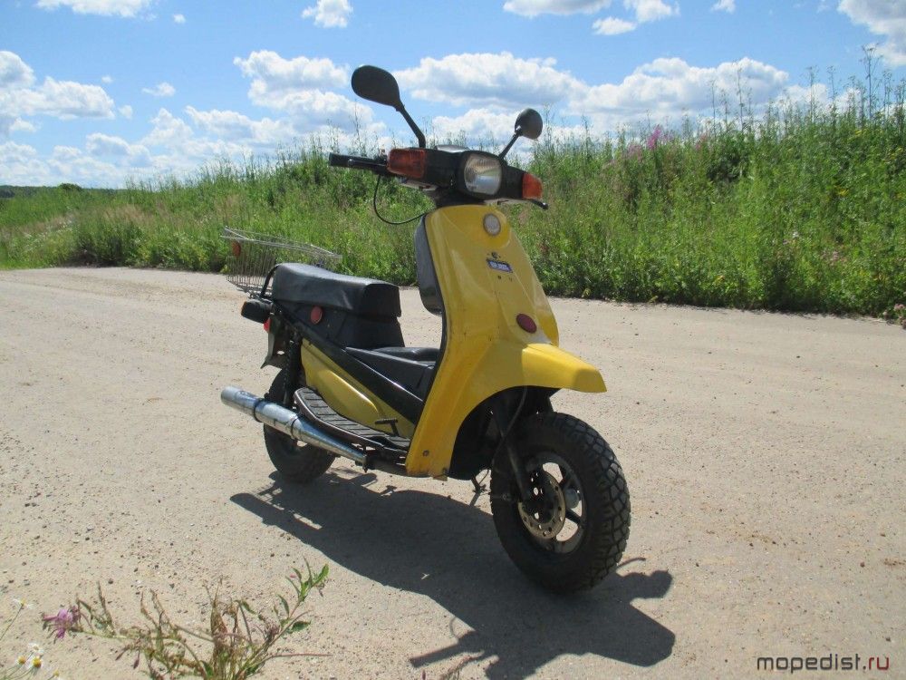

В нынешнем сезоне у меня в руках побывал ещё один Стриж. Вот этот, жёлтенький. Многие его узнают.
Совершенно неожиданно для себя, весной я его купил у Александра ЮПС из Раменского. Собственно, он мне не нужен был, но, тем не менее, купил. Получилось так, что продав в начале весны свой розовнький Стриж, я заскучал без него. Вот этот, мой первенец . Его я тоже, кстати, несколько лет назад у Александра ЮПС покупал.
И от скуки, вспомнил то, что у Саши остался ещё один Стриж, жёлтый, на котором он попутешествовал будь здоров. А Саня, вроде бы как, к тому времени, уже перешёл на более кубатурную технику, и к мопедам начал терять интерес. Вот я и обратился к нему с вопросом, не планирует ли он продавать жёлтого. На тот момент он мне отказал, сказал, что сам ещё не решил, как поступить с мопедом. Тогда я и купил в Башкирии нынешнего голубого «уродца». Хотя, надо сказать, что «уродец» не он, а его прежние хозяева, которые довели технику до такого цугундера. Покупал с Авито, и на фото он выглядел ещё более менее… А когда получил его в ТК и увидел в живую, - эротический настрой на Стрижей, как ветром смахнуло. И только сейчас он ко мне, этот настрой, помаленьку возвращаться начал.
А потом позвонил Саша ЮПС и сказал, что надумал продавать Стрижа. Мне отказываться как-то неудобно уже было, чем более, что за продажу сам разговор начал. Так он у меня и оказался.
Мопед в общем и целом, был в условно ходовом состоянии, но чувствовалось, что Саня его давно не касался, слишком он выглядел запущенным. Многое в нём я под себя переделал, в том числе, пришлось сменить и коммутатор, который не регулировал напряжение и давал в сеть почти 24 вольта. Лампочки умерли все разом. С этой проблемой Антон Симс помог разобраться.
После пары недель настойчивой работы, мопед начал радовать и оказался очень даже не плох, не смотря на то, что на спидометре у него было уже более 12 тысяч километров. Он хорошо заводился, отлично тянул и устойчиво держал холостые обороты.
Весь сезон он простоял у меня во дворе возле дома пристёгнутым к фонарному столбу цепью. Чтобы не скоммуниздили. Пользовался я им часто, почти каждый день для мелких поездок, порой, вместо велосипеда, когда не хотелось крутить педали, проезжая в день по 12-15 км. Изредка получалось и до пол сотни. Весь сезон жёлтый Стриж отработал безупречно, ни разу в пути не сломавшись.
А потом мото сезон начал подходить к концу, и я решил, что на зиму оставлять себе два Стрижа – это слишком много. Поэтому, недавно жёлтенький цыплёнок обрёл себе нового хозяина. Тоже из коллекционеров. Надеюсь, что ему там будет не плохо.

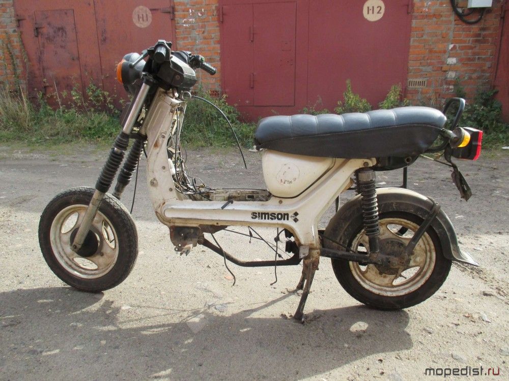

Вот по его вине был продан жёлтый Стриж. Это немецкий городской роллер SR-80. Был куплен мной в Видном лет десять назад. А потом, по какой-то причине задвинут в самый дальний угол гаража на много лет. Почему? Не понятно.
Я как-то, ещё и тему по нему создавал, тоже давно, а потом забросил её вместе с мопедом. Сейчас, видимо, и не найти её на форуме. Роллер этот, штуковина весьма редкая. Сами роллеры SR-50 с 50-ти кубовыми моторами, достаточно распространённые, и то не частые гости в нашей стране. А SR -80 было выпущено всего 1080 штук, совсем мало. Во всяком случае, так на немецких сайтах говорится.
Так вот как дальше дело было: начал я перестановку в гараже и наконец-то добрался до этого своего роллера. Надул ему колёса и залез на него верхом. Ёксель-моксель, до чего же он показался мне удобной и гармоничной техникой. И высота руля, и его ширина, и посадка – всё просто идеально продумано и сделано. А ещё он очень качественно сработан, прямо, как монолит. И пришла мне на голову мысль, и начал я её думать, мол, нахрена, имея такую классную технику в запасниках, я морочу себе голову всякими Стрижами.
Сам мопед просто выглядит так в настоящий момент, разобран частично. Но, в комплекте. У него раньше, как он мне в руки попал, мотор неисправен был, в КПП подшипники посыпались и обломками побили шестерни передач. Но мотор к нему я уже давно отремонтировал и даже обкатал после ремонта.

Когда организовывались выпуск и продажа Стрижей, мне было не до них. На тот момент ни Стрижи, ни прочие мопеды не интересовали. Других дел было под завязку. Это конец 90-тых, начало 2000 – ых. Но один из, якобы, «знатоков» в Инете говорил, что розничная цена Стрижей была то ли 15, то ли 17 тыс. рублей. В принципе, если это правда, то не так уже и дорого даже на тот момент. А ещё этот же «знаток» говорил, что эти мопеды разлетались, как горячие пирожки и пользовались бешеным спросом. Так ли это, я ни подтвердить, ни опровергнуть не могу.
А вот могу сказать, что мопеды, сделанные в 2001 и 2002 годах, были уже качественнее в плане сборки и более продуманы конструктивно. Так сказать, рестайлинговые. На них даже основные пластиковые детали были литые и из качественного пластика, из стекловолокна продолжали изготавливать только переднюю панель. Мой же нынешний голубой Стриж выпуска 2000 года, ещё первых партий. Вот номер его рамы. Начало восьмой сотни ещё. А мотор седьмая сотня.
Конструкция ещё исключительно упрощённая и примитивная, пластиковые панели – сплошное стекловолокно везде, без исключения. Даже воздухоочиститель от обычных Карпат с бумажным элементом.
Конструкция рамы, и в самом деле напоминает гаражную самодельную поделку. Вот, к примеру, фото моей рамы. Она полностью голая, приготовлена для проведения сварочных работ. Тоже убогая и не продуманная по конструкции. Но очень простая.
Вот место в районе крепления двигателя, которое надо варить. Трещину стянул струбциной.
