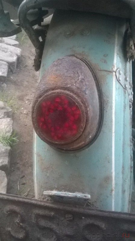

Всем Привет!Меня зовут Салават.Мне 16 лет.Живу в Казани.С мотоциклами уже с 9 лет.Много мотоциклов,купил ,продал,разобрал,собрал....
История покупки такая...
Недавно решился что-нибудь поковырять на каникулах...
И.... после 30 минут втыкания в Авито наткнулся на Ковровец К-175В.
Коплектность в принципе нормальная...
Простоял без движения мотоцикл 5 лет...
Ну,думаю,поеду посмотрю...
Благо он находился не очень далеко...
Приехал ,так его еще старый хозяин и запустить умудрился.
притащил к себе домой....
На следующий день...начал до последнего болтика разбирать...

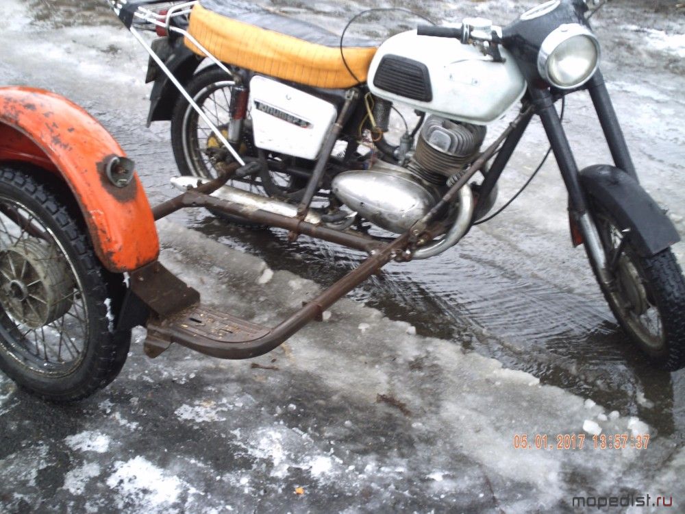

и обнаружил:в двигателе ,после того как снял цилиндра увидел что нет стопора на поршне и палец в буквальном смысле слова "выплыл" из поршня ...Вот это поворот я думаю...Как он еще запускался...На цилиндре остались полоски от пальца...Еще переднее верхнее крепление двигателя было чутка обломано и отломана перегородка между генератором и звездой...В место где крепление там то аргоном капнуть и все...а тут как быть????ладно,идем дальше...
из облицовки почти все целое кроме крыльев...они были перешитые все и начали гнить...
что касаемо глушителей то они помятые и оторваны крепления ,вилка с ооочень большими люфтами...амортизаторы ржавые и по моему не рабочие...Крепления фары"уши" оторваны...не знаю как их умудрились оторвать...
Что касается рамы...на раме оторваны крепления глушителей передние...маятник "вертолетом".Маятник под замену...а креплнения глушителей вырежу новые и подварю...
Недавно приобрел еще двигатель от Восхода 3М.С мыслями а вдруг пригодится...Мотор был "Кот в мешке".Но,на нем сохранилась местами краска заводская и он не кололся за свою жизнь НИ РАЗУ
Ну решил я его запустить,проверить...А ,кстати,двигатель был с карбюратором и все...Разобрал карбюратор...заменил корпус...т.к. свой окислился....Собрал карбюратор...прикрутил...подкачал бенза и...
С первого же тычка он запустился...работал хорошо.на Газульку отзывался ну просто отлично...
Эти махинации я выполнял на голой раме от ковровца smile
Скоро подварю картер и начну сборку...

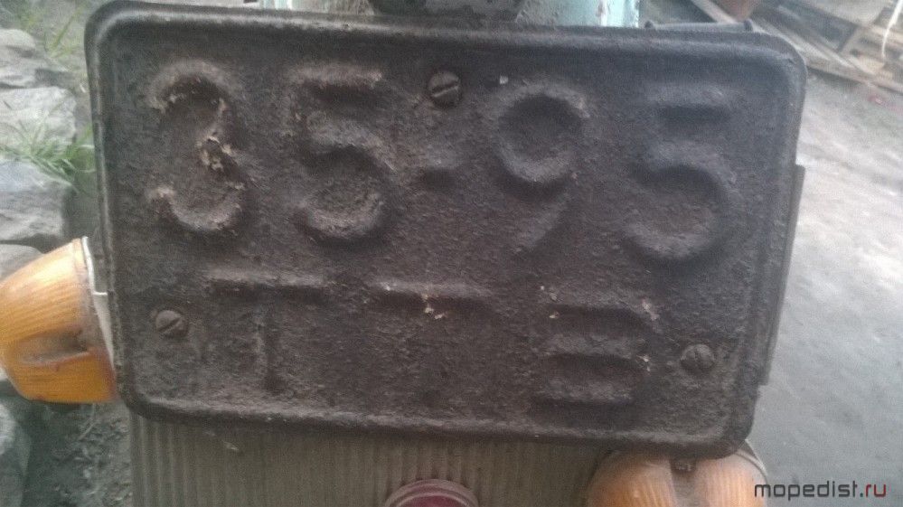

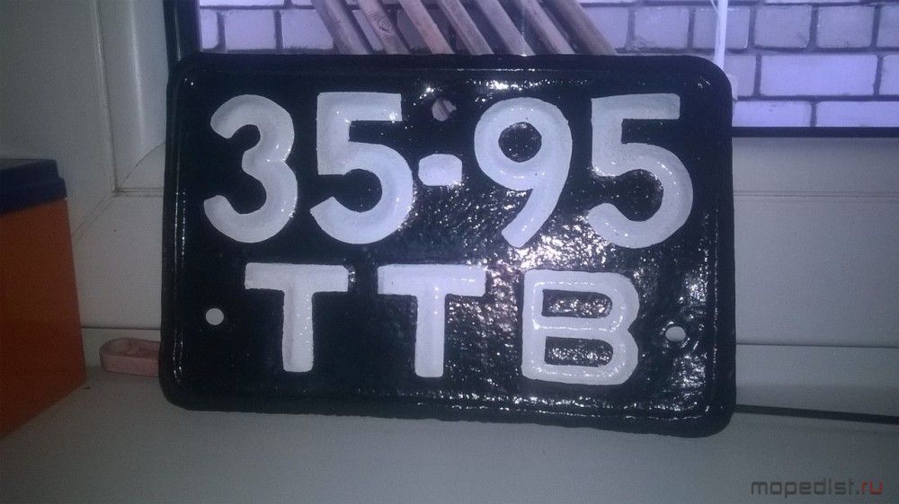

как накрашивали цифры-буквы на номер?
Салаватка)))
Казань
3148 дней назад
вычистил до железа
сначала покрасили в черный
высох
потом обклеили весь Изолентой
вырезал из изоленты цифры (как трафарет изолента получилась )
покрасил белым
высох
снял изоленту и подправил маркером
вуаля
