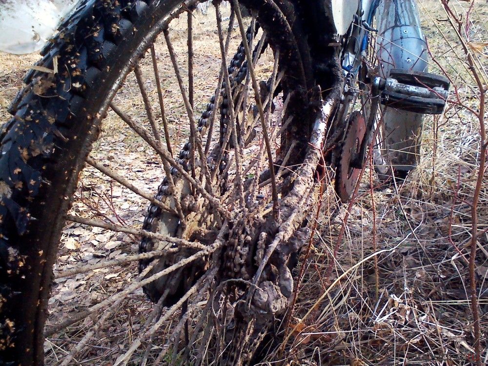

[quote=]На всей внедорожной технике поголовно, суппорт расположен поверх маятника неспроста.[/quote]
Неспроста-то неспроста, однако маятник отличная полка для накопления грязи. И ежели грязь собирается с колеса на маятнике-лучше чтобы там не было нежных механизмов.

А если всласть накататься, и оставить аппарат как есть, комки засохнут, опять в пампасы, опять без мойки,да ещё и замерзнет всё, то тут уже в суппорте засомневаешся. Уж лучше бы снизу висел, грязюка бы сама отваливалась.
Если суппорт мыть керхером, то ему скорее всего довольно быстро станет худо. Особенно если это китайский скутерный суппорт. От попадания воды под давлением успешно клинят и поршни и направляйки.

Просто точка зрения, подкреплённая опытом переноса тормозных механизмов на верх маятника. Правда тормоз был барабанный, но на верх маятника переехали тяга и рычаг на тормозном щите.
Много раз публиковал фотку. Иллюстрация условий работы , когда грязь сама не отпадает.. laugh
