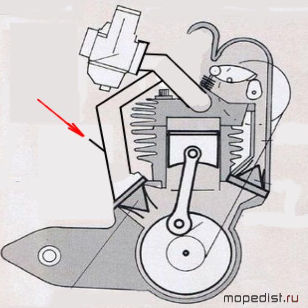

А есть ведь идея лучше, почему бы не сделать установку карбюратора сверху ?
Таким образом смесь будет быстрее и гараздо более проще поступать в цилиндр через впускной клапан и в тоже время будет поступать в кшк через наддув и смазав всё там поступать в цилиндр снова. При такой схеме можно лить чистый бензин а на входе в картер перед ЛК поставить штуцер с подачей масла , тем самым в львиной своей доле в цилиндр будет поступать чистый бензин , а в КШК бензин с маслом, тут и ресур повыше будет и с заправкой с пистолета проблем меньше.
Редактировалось: 1 раз (Последний: 5 ноября 2014 в 16:40, Honor: причина не указана)
Моя техника: СМБ-3, СМБ-3-01.
Limon
Киев
4234 дня назад
Honor, картинку нарисуй,так непонятно.
Дэшник
Нижний Новгород
187 дней назад
Красной стрелкой показано место куда подаётся масло с системы раздельной смазки. Суть моего предложения в том что запуск будет осуществляться легче за счёт непосредственной близости карбюратора и впускного клапана , что касаемо смазки внутренностей то она будет осуществляться маслом что поступает в процессе ,по идее это всегда было лучше чем бензо-маслянный коктейль. Система ещё лучше тем , что смесь из картера будет поступать в равной степени с чистым бензином, и тем самым доля масла будет совсем не велика ,следовательно и маслянный нагар будет в меньшей степени откладываться.
Редактировалось: 1 раз (Последний: 5 ноября 2014 в 17:25, Honor: причина не указана)

А что если оставить первоначальный вариант, но заправлять чистым бензином, а в КШК будет масло. Топливо будет поступать в КШК, насыщается масляной пилю и поступает в головку, там смазывает все трущиеся детали и попадет в камеру сгорания

Я конечно писал ранее , но кротик подчистил моё сообщение с каверзным вопросом.
В общем ещё раз призываю S.T.A.L.K.E.R., тебя подумать , вот как думаешь . тыкая ножкой кика , на сколько много и с какой частотой надо раскручивать КВ что-бы топливо сначала просасалось через кшк , потом через вертикальный канал , обогнуло все углы и попало именно во впускной клапан который открывается раз в 2 оборота ?!
Я не просто так предложил вариант в котором топливо прежде всего поступает во впускной клапан по короткому пути и паралельно смазывает КШК смесью.

У меня встречный каверзный вопрос есть. Ты придуриваешься, или действительно так и не понял зачем вообще этот двигатель так скомпонован и как он работает?
2 часа назад
Он сам строит супердвигатель, сверхнадёжный и сверх экономчный, пока только в уме. Не задавайте глупых вопросов, идите посмотрите лучше картинки в инете, там всё есть. Не мешайте человеку! 5 лет думственных потуг не пускайте на смарку!
Все таки это лучший вариант. А если будет какой то клапан, который при работающем двигателе будет закрывать прямой канал ко впускному клапану и топливо будет идти через КШК?

Это просто напросто упрощённый вариант 4т мотора который не имеет маслонасоса.
Скомпонован он абсолютно просто по принципу "и рыбку съесть и на х... сесть" , это бывший 2т переделанный в 4т и не более того. Сейчас пошел фетишь по сему поводу полным ходом, 10 лет назад дед построил 4т планету , 8 лет спустя построил ещё один самоделкин 4т планету но со своим горшком, в наши дни 3 чудак переделывает чезет в 4т
но пока всё в тайне и черновом варианте , за бугром кто-то льёт горшки и головы для переделки хонды в 4т или чего то там тоже узкоглазого.

2) гараздо проще снять с 4т при одной и той же кубатуре мощьность, ибо поганых 2т куда больше , чем действительно столь же поганых 4т.
3) экономичность ,экологичность.
4) в нём больше железа laugh
5) в нём больше несбалансированных узлов rofl
6) Любой альфовод скажет что 4т ВАЛИТ look
А вобще посмотрим на 50 кубового 4т китайца и тот же крупно-тиражный в-50 , у китайца мощи больше чем в карпатах , при той же кубатуре. В карпатах должно быть около 4 лошадей при том же расходе в 2 литра дабы карпат стал конкурентноспособным двиглом, но этого нет. Вот про это я и говорю что 4т мотор сделать качественным проще чем 2т.
К слову со слов автора(в мото самоделкинской группе в вк) 4т планеты с видео , она едет ничуть не хуже стоковой и мощьность примерно теже 20 л.с.
с этим я с тобой не соглашусь. Китаец с 4т и 50см3 движком слишком тухлый на разгон(говорю про скутеры), при старте такое ощущение что тебя кто то держит за скутер, потенциал у них раскрывается от 65мс3
