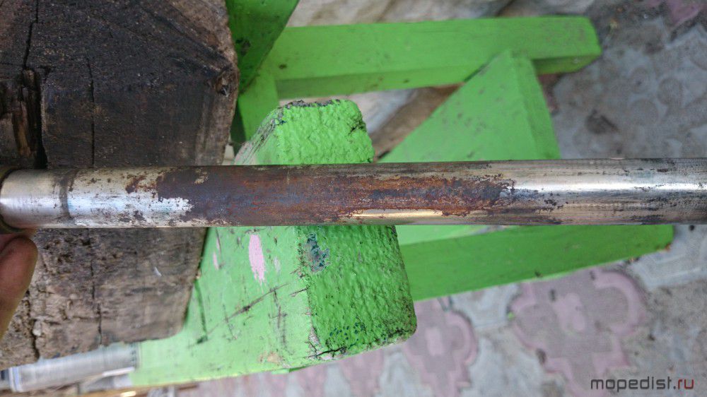

Вот выбил перья из вилки и ужаснулся.
как вернуть способность перу нормально скользить по трубеДобавлено спустя несколько секундЗаранее спасибо
triloded
3064 дня назад
Только замена, по другому никак. Идеально отполировать не удастся из за остатков хрома. А если и удастся, то не надолго - опять начнут ржаветь. А ржавые и не идеально гладкие перья будут сжирать пластиковые втулки и разбалтываться.

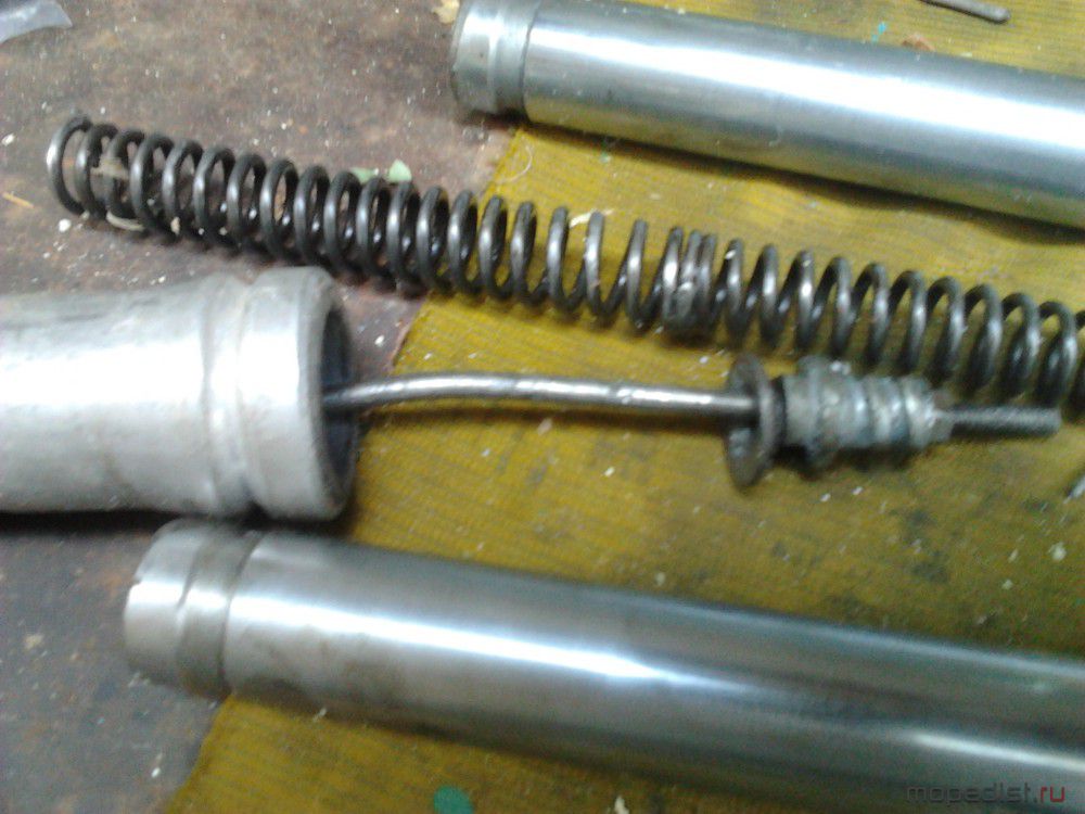

Как я понимаю это была шутка юмора,всю тему прочитал с начала и так и не встретил ни где,что передняя вилка имеет гидравлический амортизатор.Сам заинтересовался вопросом приведения в божеский вид вилки на Карпаты-2.Перья погнуты и болтаются,при езде на кочках мопедик раскачивает изрядно и слышно стук.Сегодня был прикачен домой второй такой же мопедик в более измочаленном состоянии.Никогда не понимал когда люди начинают ломать вполне исправную вещь в попытке слепить из овна конфетку.Разобрал короче юный Кулибин Карпача,хотел сделать пит-байк,а в итоге даже собрать добром не смог.Вилка у второго аппарата ещё в более убогом состоянии,болтается всё что только можно,а верхняя и нижние траверсы стянуты шпилькой с гайками,чтоб не развалились наверное.Я подозреваю что там подразумевалась некая резьба,куда то же должны были вворачиваться длинные болты,что держат верхнюю траверсу.Даже и не знаю с чего начинать ремонт,надо хоть из двух вилок одну как то собрать.Страшно за ездока иногда становится,по кочкарнику вообще не вариант с неисправным телескопом гонять.Не подскажет кто,как усё это дело усилить можно?Может есть у кого какие наработки в этом плане?Вариант с Восходовской вилкой не совсем подходит - нетуть в сарае запасного Восхода.
kazap10
Саратов
привет всем. восстанавливаю с последующей модернизацией мопед зид 50.пилот кажется. подскажите как слить масло из перьев передней вилки. там нету не сливного отверстия с болтом, ни торцевых болтов.(как на иже и яве. и сколько масла заливается в каждое перо и какое. в ижевскую вилку лью масло м8. работает нормально. в скутеровскую вилку оно не подходит. заливал тад17 в китайский скутер. более менее работало.
7 часов назад
Отечественные сливают овернув пробки на верхних траверсах. Настоятельно рекомендуется полная разборка и промывка до стерильности. Часто, крайне часто, расколоты в пыль хрупкие алюминиевые клапана и стаканы. Лучше у токаря заказать бронзовые стаканы, а на стакан клапана использовать Д16т или В95 (они не должны быть тяжелыми). Сальников 28х40 скорей всего не сыщите. Снова к токарю, расточить посадочное в гайке под сальник 28х42. Не читайте бред про установку сальников 28х45, у гайки нет столько мяса, вскроется по канавке для фиксации гофры.
Заливать можно и И-20, но только для езды при температуре не ниже +10гр. Конечно лучше использовать то что положено, МГ-10, с некоторым улучшением
(чисто теоретическим) можно какое ATF.
Сколько заливается не помню.
Про китайцев не знаю
Редактировалось: 3 раза (Последний: 4 октября 2019 в 21:23, krotik: причина не указана)
krotik:
А не согласен я stuk
Снимают колесо. Задирают гофры. Откручивают гайки крепления подвижных труб.(В которых стоят сальники). Промывают трубы изнутри, и весь набор на неподвижных трубах.
Заливают смесь Моторного масла и солярки или керосина, в пропорции 3к1.
Сколько, напишу позднее.
7 часов назад
Вопрос был слить-залить. Просто слить через пробки. А как надо делать по нормальному, я тоже самое дальше и написал. Промывать до стерильности. Но слишком часто там обнаруживается крошево из втулок и клапана ((( Без разборки это не всегда удаётся распознать, вроде работает как надо при прокачке рукой, а разбираешь там все в дребезги и пополам. Еще не всегда удаётся просто снять корпус с пера. Верхнюю направляющую втулку так расклинивает что эта процедура не просто удаётся даже с помощью проставки и молотка.
Сколько лить есть в манюне http://www.mopedist.ru/users/files/download643.html 120-130мл.
Последняя моя попытка собрать из 6ти (3 пары) хотябы один комплект оказалась провальной. Собирался только один амо. Пришлось токарить, много. Все втулки и клапана, перетачивать гайки под доступные сальники. В настоящий момент пара собрана, но поставить не сложилось по причине "некогда".
