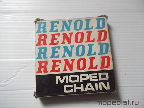

Ded
Ded
Ярославль
http://www.mopedist.ru/images/users/photos/medium/075568cf30e25d8a147bf3a1bbbd9fbb.jpg

Ded, Судя по таблице, 415-я тоже не подойдет, у А35 звезда толщиной 5 мм. :(
А от КДшки надо попробовать! Китайцы вполне могли не вдумываясь скопировать цепи от моф и прочих европейских мопедиков.
