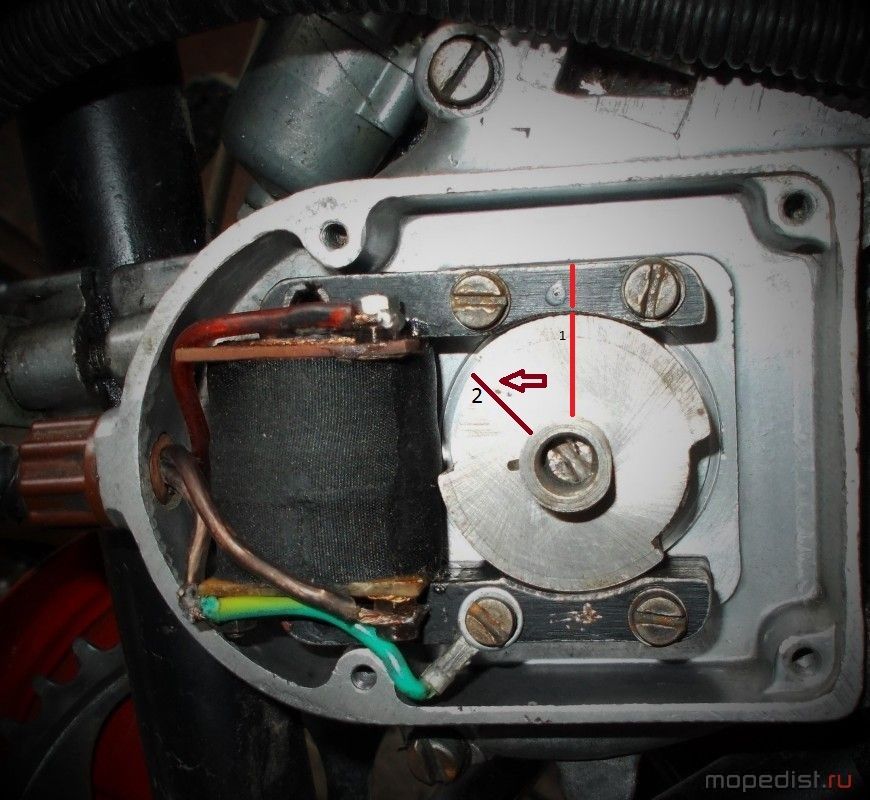

В сім привіт зробив електроное зажигания для д4 перемотав катушку спаяв схему, попробував искра є яскраво гогубого коляру
але не жирна! тепер питаня як правельно настрояти може хтось моє фото в якім положені стоїть магніт коли поршень ВМТ.

а стробоскопом як настрояти?
driver
Семипалатинск
21 день назад
В902:
1) Ставишь метку на магните;
2) Крутанешь, подсвечивая стробоскопом, увидишь метку, сделаешь и на статоре такую же в том месте, где увидел метку;
3) Ослабив центральный винт подкорректируешь магнит относительно КВ

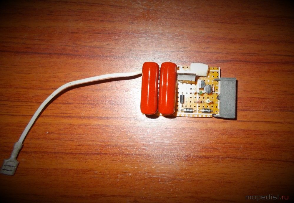

Доброго времени суток всем, подскажите плз куда лучше в схеме ЗАН поставить кнопку "СТОП"
Зеленогорск
114 дней назад
Замкнуть вывод 2 или 3 выходящие с подковы. 2-й низковольтный, а на 3-м довольно большое напряжение, но срабатывать будет надежнее, т.к. искра точно ни каким боком без заряда конденсатора не появится. Если замыкать низковольтную обмотку, то нужен очень надежный контакт, а если замыкать кнопкой через раму, то может и не сработать.
Squish
Рига
2417 дней назад
Замыкать на корпус только высоковольтный вывод 3, иначе без нагрузки возратёт очень больше напрядение на конденсаторе.
Редактировалось: 1 раз (Последний: 3 сентября 2015 в 13:10, Squish: причина не указана)
Зеленогорск
114 дней назад
Не возрастет, если замыкать 2-й контакт. Это равносильно замыканию одной обмотки в трансформаторе, когда на остальных напряжение тоже сильно просаживается.
8 часов назад
На всех своих и чужих ЗАН по низкому делал, где делал. Именно исходя из того что напруга на ВВ тутже просядет из за глубокой непосредственной индуктивной связи. Да, если разболтана рулевая колонка или плохой контакт мотора с рамой то будут проблемы с глушением. По тому просто 2 провода вытаскивал
Toliy
Черкассы
3789 дней назад
Спасибо всем, что отозвались. Попробую вот так
Редактировалось: 2 раза (Последний: 3 сентября 2015 в 23:20, Toliy: причина не указана)
8 часов назад
Диод просто лишний. Зачем он там? Если бы глушили по высокому, то да, что бы ополовинить амплитуду. А тут абсолютно никчему, только опасность что этот диод выгорит и вся глушлка откажет. Весьма серьзные токи низковольтка может выдать.
Редактировалось: 1 раз (Последний: 4 сентября 2015 в 02:20, krotik: причина не указана)

зробив стробоскоп але не провіряв ще!!! це робота движка без настройки стробоскопом
https://youtu.be/3Jmk08QuL1Y
Редактировалось: 1 раз (Последний: 5 сентября 2015 в 12:54, В902: причина не указана)
Зеленогорск
114 дней назад
Стробоскопом надо обязательно глянуть. А то какой-то странный звук, как будто зажигание через раз работает.

підключив стробоском світодіод світить мітку побачив а дольше як настроювати
Форум русскоязычный, П 2.7 правил. Постарайтесь, при возможности, писать на русском. krotik
Редактировалось: 1 раз (Последний: 6 сентября 2015 в 11:35, krotik: причина не указана)
driver
Семипалатинск
21 день назад
В902, кажись поздновато. Метку на магнит, снова заведи и посвети стробом, ставь метку на статоре напротив. Заглуши, КВ зафиксируй там, где поршень до ВМТ 3,5мм. Сними магнит удали штифт, который вместо шпонки, магнит установи совмещая обе метки - на статоре и магните, затяни винт и заведи еще раз, поезди, если все норм, то зафиксируй магнит получше, клеем, например

У меня вопрос когда на холостом ходу метка 1 совпадает с меткой что на статоре то тогда должно быть 3,5 мм до ВМТ, или когда даешь полный газ и метка уходит назад тогда 3,5мм до ВМТ?
Редактировалось: 2 раза (Последний: 16 сентября 2015 в 20:43, В902: причина не указана)
8 часов назад
На полном газу 3.5мм до ВМТ. По жизни часто меньше, 3-3,2, так лучше тянет. Но нужно уточнять
Верно только для А-76 ( АИ-80) Для других бензинов так же нужно уточнять
Редактировалось: 2 раза (Последний: 17 сентября 2015 в 00:11, krotik: причина не указана)

Мне никак не получается настроить, тяги нет, перепробовала всьо что делать?
8 часов назад
Попробовать подобрать по максимуму тяги. Там 0.5мм огого как влияет. Карб не трогать. Как поймал уже карбом уточнять .
Если мотор не убит то всё получится. Не спешите, по чуть чуть. Цифры мм до ВМТ только отправная точка, что бы от чего то рабочего начать, когда мотор заводится, не более
