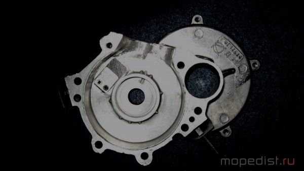

Не помню, чьи фото, но без наварки мяса есть такой вариант. Работает он совместно с родным золотником. Карбюратор остается на штатном месте. Клапан - просто карбоновый лепесток с ограничителем.

Так идея то у меня - сварить домик под распространённый скутерный лепестковый клапан, и уже его, через прокладку из паронита, на 4 винта, привинтить спереди мотора на место расточенного прямоугольного отверстия в картере (идея подсмотрена на вагнерлэнде). Собственно, сейчаст дело стоит за выбором лепесткового клапана, и карб.ратора к нему с сечением диффузора порядка 20 мм.

А как этот домик с карбом поместится в раму велосипеда?

Домик влезет, я его ещё при этом немного вбок уберу, так что нижнюю трубу рамы не будет цеплять. Учтите, что на моём мотовеле дешка стоит на переходниках, и таким образом, расположена гораздо выше, чем если бы это был бы обычный совковый вел, или же рига-13. Т.к. по существу пока ответов я не увидел, похоже придётся идти на рынок и подбирать лепестковые клапаны по размеру и цене))) тоже самое и с карбом.
