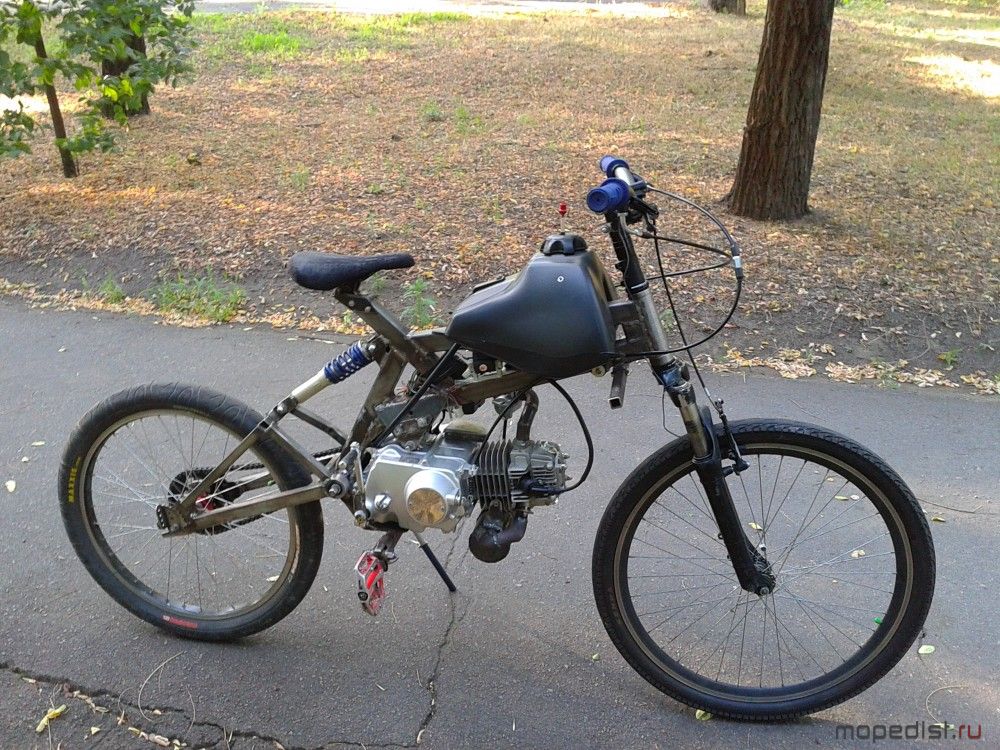

Если существует понятие "Колхоз-тюнинг". То это (фото предыдущее)-ЭТАЛОН такого тюнинга laugh Добавлено спустя 6 минутОсобо впечатляют ободные тормоза. Когда этот 125 кубовый мотор разгонит болид до 90 км в час КАК...оно будет тормозить shock Надо родиться камикадзе что бы ездить на оном.

почему 90 ? коробки же нет .40 км в час .
Это ,наверное, черновик ,набросок . В дальнейшем чистая работа .Только непонятно ,эксперимент удался ? scratch

Писец! Если ЭТО и поедет, то на нём поедут только самоубийцы))))

не самоубийца, а смелый парень.

Такие смелые пытаются делать сэлфи на краю крыши...а потом о них говорят в криминальных сводках.
Но надо отдать должное. Что бы собрать такой мопед, всяко надо головой поработать и руками. А это как не крути- творчество.[quote=]почему 90 ? коробки же нет .40 км в час [/quote]Если только 40 на кой хрен городить такой здоровенный движок.40 я на Д-6 разгонялся v

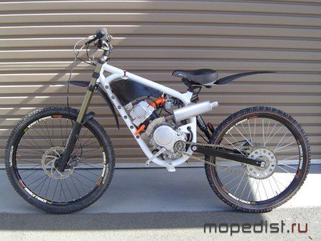

linil. У БМВ есть компановка- весь мотоцикл собран на двигателе. То есть к двигателю со всех сторон прикручаны кронштейны. На каких вилка, на каих маятник, на каих седло. Есть шанс замутить нечто подобное с ФМБ. То есть сварить основу -держатель и все к ней прикрепить. Хошь на сварке,хошь на болтах. А велораму для более гуманных целей оставить joke

Наконец-то на Вагнерленде забанили! ... за слово ,,сосна,, в родительом падеже... вообще падежОв не знают, И хорошо. Столько времени на них уходило!Добавлено спустя 4 минутыzmeyuka, Всё это понятно. Дело в трудозатратах и получившемся агрегате. Охота получить нечто с минимальными усилиями...
Вообще может всё пересмотрится. Пообещали мопед. Какой-то двухскоростной.

Это другое дело. Там будет хребтовая рама и к ней ФМБ приладить "с минимальными усилиями" можно.

Нет, не другое. там при меньшей прочности всего, это всё тяжелее.
Ну а двиг прилепить да, проще.Правдо и то не туда, как мне надо. hoho

Вот мой прототип.
Добавлено спустя 10 минутХочется спросить знатоков. Так можно двигатель наклонять?

Поднимать двигатель от горизонтали можно лишь до тех пор пока маслонасос способен захватывать нужное количество масла. С положением карба все гораздо проще.

zmeyuka, А где у них маслонасос? В районе коленвала или наоборот ведущей звезды.
zmeyuka
Челябинск
1282 дня назад
Немного ниже коленвала и ближе к цилиндру.

Понял. Значит наклон критичен.
zmeyuka
Челябинск
1282 дня назад
Да далеко от горизонтали картер уводить нежелательно. Там ведь еще щуп для масла. Придется корректировку на уровень делать в зависимости от положения на раме.
