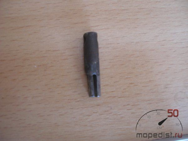

ручка внутри выглядит так
в руль вставляется палец через дирку в пальце пропускается тросик потом через прорезь в пальце потом в ручку потом закручивается крышка

как палец выглядит??

вот .

самодельный?

не знаю scratch нашел его в ящике у меня и много раньше валялось потому как некоторые мопеды на запчасти разбирал один нашел и сфотографировал
