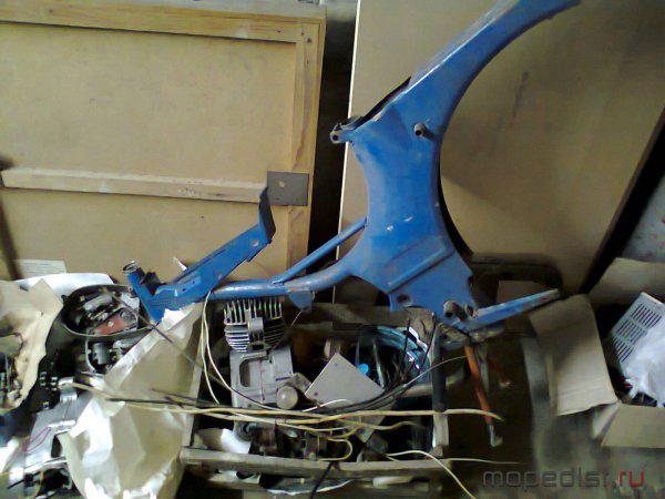

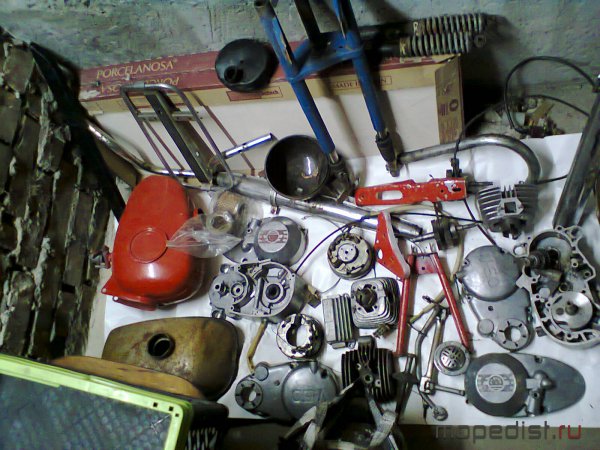

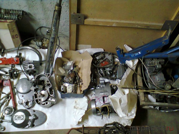

Приехав в гараж решил немного навести порядок, ибо весь первый этаж был завален разобранными мопедами, изрядно потратив время, навести порядок полностью не смог, тупо надоело. Вышло как то так:
Первые две фото то что успел разложить, вторые две, то что еще предстоит разложить. А еще есть ящик и пару сумок, ппц. Зато теперь есть немного места, значит можно продолжать работать.

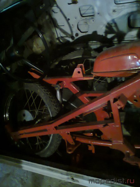

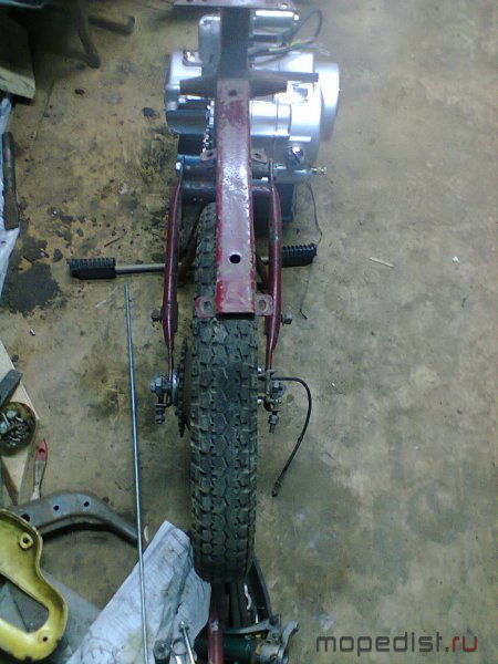

Немного поснимал лишнего с мопеда, и перевернул маятник (просто прикинул), фото в шапке, Работать особо нет настроения, да и делать особо нечего, слишком много неизвестных в этой задаче! Удалил родные крепление Ш-51К, и навесу примерял новый мотор, тяжеленный он, на вытянутой руке его уже не удержать, не В-50 знаете ли. Поигрался со смещением (при условии родного колеса).
С креплениями со стороны звезды попроще, там почти заподлицо нужно варить кронштейн (+- 10мм), а вот с другой стороны "вылет" крепления никак не менее 55 мм. Но это при условии родного колеса, и то все очень условно, ибо на глаз. Снял заднее колесо и разобрал, колодки в хлам, барабан тоже откатал свое, покрышка на удивление живая. Резиновые буфера и звезда в говно. Мрак...
Беру китайскую ось и сравниваю с нашей, разница в длину пару см (резьбы не хватит), зато диаметр один в один, 11.5 мм (могу ошибиться), передняя один в один 9.5 мм (тут вроде без ошибки). Теперь меряем колесо, наша ступица 65 мм (чистый размер), китайская вроде как 80-85 мм. Внутренний размер под колесо в маятнике 135 мм. А размер китайского колеса в сборе я не знаю, потому вопрос к знатокам.
По переднему колесу я намерял 85 мм колсо в сборе, а размер между перьями вилки 100 мм. Понятно что размер китайского колеса в сборе я тоже не знаю. Дилемма... Маятник есть возможность немного расширить, а вот с вилкой такой фокус малой кровью не пройдет. Буду искать данные, а пока работа застопорилась...
