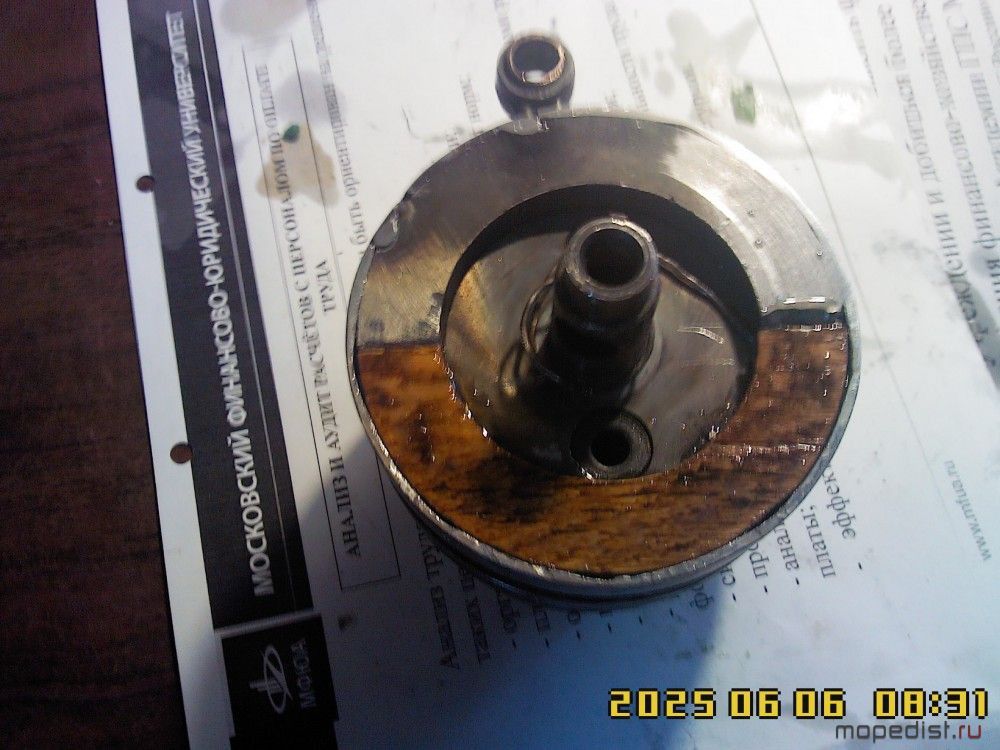

Пока не припахали работать в огороде, занялся коленвалом.
Расклинил щеки - между ними и шатуном плотно вложил кусочки листовой стали 2 мм.
Проточил на станке одну щеку до Ф87 мм. Пришлось это сделать по той причине, что кончился листовой металл 1,5 мм толщиной. Остался только 2 мм, а с накладкой из такого щека не поместится в картер.
Дальше выпилил и подготовил полосу для накладки.
Накернил через 30 мм.
Просверлил Ф5 мм и раззенковал до 8 мм.
Приварил "электрозаклепками".
Проточил до Ф 91 мм.
Проточил вторую щеку для накладки.
Хочу обратить внимание: накладная щека сделана из мягкой низкоуглеродистой стали - после резца поверхность серая и шершавая; основная щека твердая, резец её еле грызёт - аж искры летят! Поверхность блестит после резца, будто полированная.
То же самое проделал и со второй щекой.
Теперь очередь вставки-заполнителя, она будет из дубовой паркетной плашки.
Вот такое колечко: наружный Ф86,5 мм, внутренний Ф56,5 мм, толщина 5 мм.
Распилил пополам вдоль слоев волокон. Вложил в полость щеки - легла так, будто всегда там и была.
Залил эпоксидкой внутри и промазал наружную поверхность вставки.
Промокать ей не нужно, чтобы не изменился вес.
Пока всё, до хотя бы частичного отверждения смолы.

Вот и вторая вставка вклеена.
Пойду цилиндр попилю, что ли, да еще немного картером позанимаюсь.

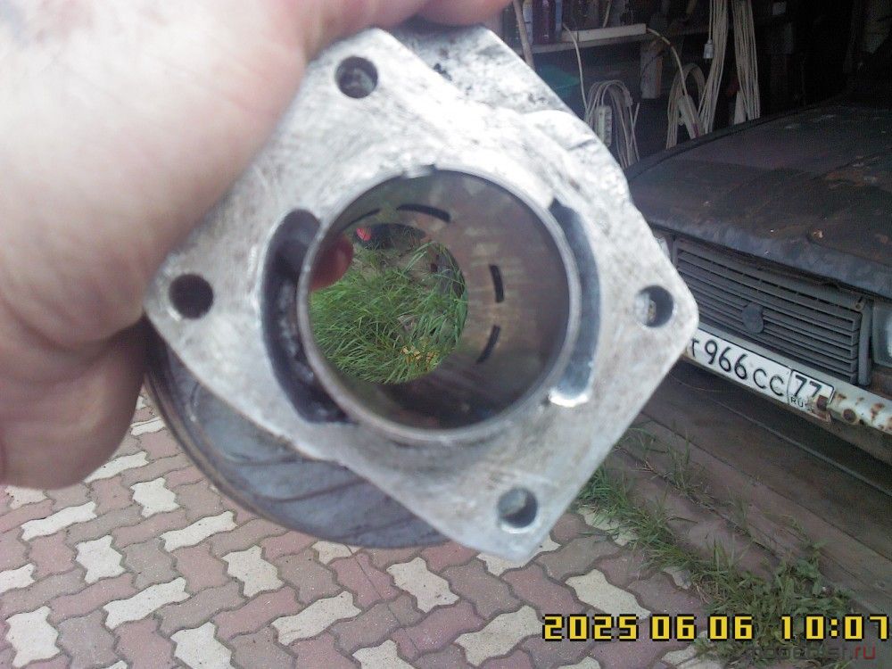

Про цилиндр и его каналы.
При ближайшем рассмотрении - на ярком свету и в очках - в каналах было обнаружено излишнее скопление литейного сплава. Настолько излишнего, что в канал не проходила отвертка, у которой стержень 6 мм. shock
Надо пилить - долго и упорно!
Хорошо, что у меня есть такой полезный напильник...
Аккурат размером по ширине канала.
Им я с легкостью удалил весь лишний литейный сплав. Вот эта небольшая кучка опилок - только 2/3 всего, что высыпалось в процессе этого удаления.
Теперь каналы выглядят таким образом - ровные по всей протяженности.
Прошкуривать стенки для повышения чистоты поверхности не стал - пусть там воздух слегка завихряется, если захочет...

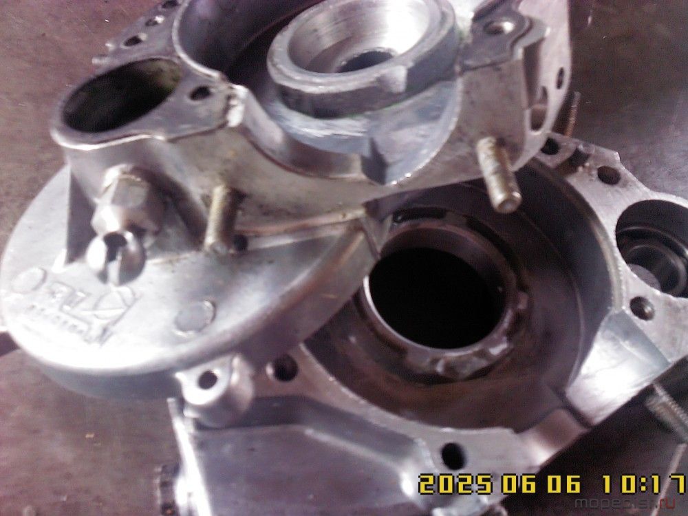

С половинами картера провел небольшое улучшение - сделал небольшие канавки маслоуловители.
Пока всё, жду отверждения эпоксидки.

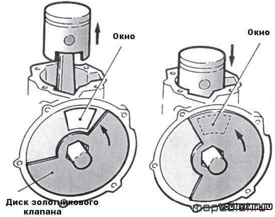

Если сравнить квадратное и круглое сечение, то в начале и в конце фазы впуска пропускная способность золотника будет выше. Когда клапан не полностью открыт и не полностью закрыт.
Для этого и распиливают под квадрат.
Для наглядности пример дискового золотника

Меня больше другое беспокоит, а именно - после вклейки деревянных заполнителей балансировка вала совсем не требуется. По счастливой случайности их вес точно совпал с необходимым дополнительным грузом. Взял бы я осину или сосну - пришлось бы дополнительно подгружать.
Даже не знаю, что мне теперь делать: радоваться или ждать какого-то подвоха. scratch

Плотность дерева мало зависит от сорта, как правило она меньше единицы.
Ты не забывай, что еще наварил железное кольцо. Из за этого баланс тоже положительно сместился.

На внешней окружности ее показаны процессы, происходящие в цилиндре, на внутренней - процессы, происходящие в кривошипной камере.
Как видно из диаграммы, когда поршень проходит в.м.т. и начинает двигаться вниз, всасывающее отверстие золотника продолжает оставаться открытым, и горючая смесь по инерции продолжает поступать в кривошипную камеру. Когда поршень проходит н.м.т. и движется вверх, горючая смесь через продувочные окна продолжает поступать в цилиндр.
Периоды открытия и закрытия продувочных и выпускных окон симметричны относительно верхней и нижней мертвых точек. Это объясняется тем, что этими процессами управляет поршень. Моменты начала и конца всасывания горючей смеси несимметричны относительно мертвых точек, так как всасыванием управляет не поршень, а золотниковое устройство.
На диаграмме показано также начало зажигания (момент вспышки), которое присходит с опережением 30° до в. м. т.
Куда он сместился, если кольцо надето по всей окружности, одной ширины и с равномерным распределением массы?
Совсем у тебя с логическим мышлением плохо! stuk
Мослитр, эта диаграмма не для дешки. podlec Это видно по сектору всасывания - он не симметричен, относительно точки ВМТ. А у дешки этот сектор симметричен.

Тут другое интересно, а именно - как должен выглядеть верх цилиндра: гильза на торце должна быть видна или она должна быть покрыта алюминием? У моего цилиндра там проплешины.
Ну, а так-то мотор уже почти собран.
Был там один неприятный момент - шпонка корзины сцепления улетела, выскользнув из плоскогубцев-утконосов, и найти её было уже без вариантов. Пришлось выпилить новую из куска железяки(отрезал от державки резца), надеюсь её не срежет при работе мотора.
Latgalec
Даугавпилс
6 часов назад
Торец гильзы залит алюминием и проточен!
Редактировалось: 1 раз (Последний: 7 июня 2025 в 14:28, Latgalec: причина не указана)
Здесь был Orik...
Во, это уже по делу! Значит не буду трогать это место и соберу без лишнего умничания... smile
Куда он сместился,

С логикой у меня все нормально, ибо добавление определенной массы к большой массе и к малой массе, дает результат в пользу малой массы.

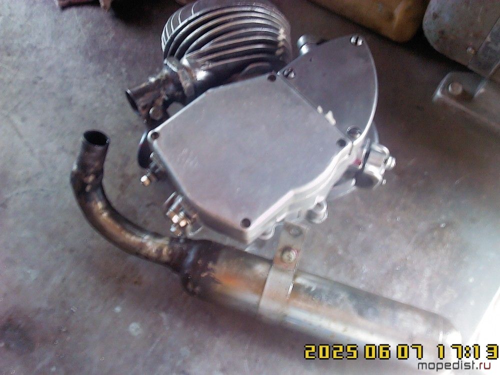

Ну, в общем, дело почти закончено - мотор собран.
Осталось переделать крепление приемной трубы глушителя к цилиндру.
Мне не удалось найти родной глушитель и было быстро "состряпано" крепление из гайки заднего колеса КАМАЗ-а. Глушитель был взят от мотора Ф80.
Вроде бы одна трубка в другую входит плотно и зажимается крепко - не свернешь.
А масло через какую-то щель выбивает и весь мотор грязный.
Думаю, что надо приварить к этой "констрохреновине" фланец, а к нему через прокладку притянуть на двух болтиках М6 такой же фланец с трубой.
Трубу только найти надо, желательно тонкостенную.
И найти раму, на которую можно поставить этот мотор - что-то покрепче обычной велосипедной.
Пока ничего подходящего нет...
Маркович утверждал, что она для дешки
Дед может найти жту диаграмму сам:

Я вижу, на своем моторе, что при полном открытии золотника вал смещен против часовой стрелки на 18 градусов. Угол раскрытия отверстия в цапфе равен 76 градусов. Сумма углов раскрытия и смещения равна 94 градуса - это правая граница фазы впуска. Левая граница будет на угловом расстоянии 76 - 18 = 58 градусов.
Насчет симметричности я ошибся - не учел смещения вала на 18 градусов от вертикали диаграммы.
Теперь смотрим диаграмму Марковича.
От вертикальной линии вправо зона всасывания достигает величины 90 + 31 и еще немного дальше - около 130 градусов, а влево - 90 - 31 = 59.
Что видно: левая граница отличается на 1 градус(в пределах погрешности), а правая аж на 130 - 94 = 36 градусов.
Если я где-то ошибся - прошу меня поправить.
