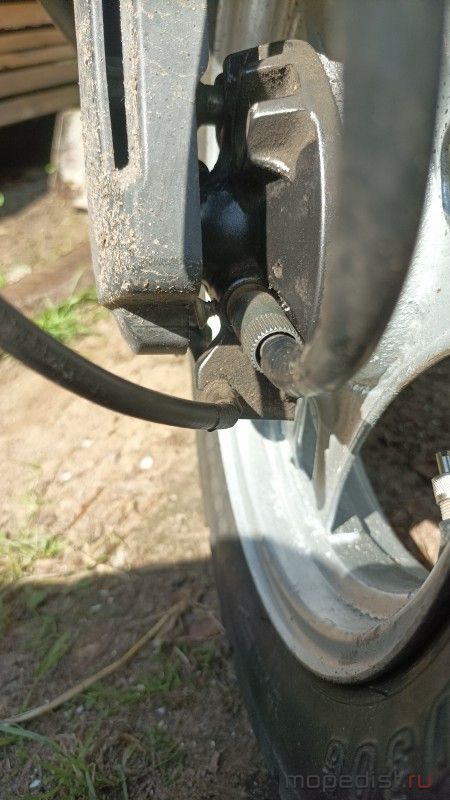

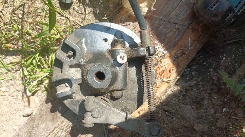

Всем привет я снова на коне недавно прикупил японский табурет за новыми ощущениями только вопрос про тросик подскажите как крепится трос в барабане стоит пластиковая втулка которая вы, как ивает на ходу модель табурета Suzuki sepia

Пластиковая втулка должна сидеть очень плотно и стопориться штифтом со стороны колодок, из-за никудышного качества материалов всё это дело быстро разбалтывается, а втулки из ремкомплектов - абсолютный кал. Я ремонтировал Сузуки Верде с такой же проблемой - просто вклеил втулку на поксипол, вроде до сих пор держится podlec

Более идиотское решение трудно даже представить. dash Должно быть разъемное соединение, чтобы весь трос с оболочкой можно было заменить, а не только среднюю часть.

Дед, да, с прогнозом я ошибся - Дед написал другую глупость, и даже не удосужился на фотографию посмотреть. Впрочем, как обычно. Деменция + невнимательность - страшное сочетание.
Объясняю для самых тупеньких - трос будет съемным в любом случае - он крепится при помощи резьбы.

Что оболочка вкручивается в щит?

Харитон, закрой свой третий глаз и открой первый со вторым - на фото всё видно. И эти мастера меня пытаются ещё чему-то учить...

Утверждать то, о чем не имеешь понятия - вот это действительно глупость! Фото сделано с таким ракурсом, что невозможно понять - где именно заканчивается оболочка троса. А таких тросов без гайки, которые просто вставляются в щит и в нем крепятся стопором, я видел достаточно.

Это не мешает тебе заниматься подобным. Я почему-то сразу увидел и понял в чём проблема, потому что с сузучими мопедами неплохо знаком. А ты предвзято относишься к любому мной написанному тексту, невзирая на мой несоизмеримо большой опыт в ремонте, исключительно из личной неприязни.
Честно говоря, не могу понять, чем руководствовались инженеры, делая втулку с резьбой из пластика, да ещё и в таком месте. Это либо экономия, либо запрограммированная поломка, потому что проблему эту видел у многих, и не только на Сузуки. Трос, вставляющийся напрямую в щит, вижу гораздо более надёжным и технологически простым.

Ладно я нарезал резьбу и втулку зафиксировал болтом и всё
