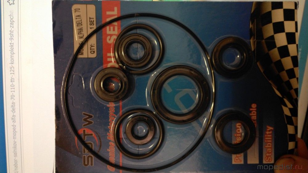

Чиста ради любопытства, заказывал зеленый, прислали синий. Оно оба гавно, или частично?
Мотвэ
Дельта
106 дней назад
В одинаковых упаковках могут оказаться разного качества сальники. Иногда там даже вполне хорошие КОК, иногда ноунем из какого-то каучука
