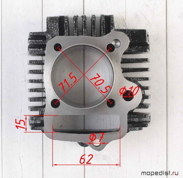

sws, замерь расстояние между шпильками, учитывая то, что по вертикали и горизонтали оно может быть разным. Мотор похож на 153fmi, он же yx125
верх низ 50, с боков в районе 47.

sws, на озоне такие вещи лучше не заказывать, там посмтоянно не то присылают
Вот по диагоналям на 110 кубовом моторе
А вот на 125ке

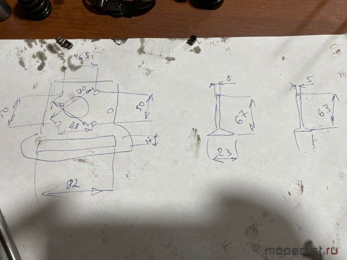

Отверстие для цепи у меня 82!

пара мм эт ерундаДобавлено спустя 51 минутутакс щаз скину что наразбиралДобавлено спустя 55 минут
Добавлено спустя 57 минут
Добавлено спустя 58 минутПри чем школьники по регулировали тепловой зазор :)Добавлено спустя 59 минут

Добавлено спустя 1 минутуКакой диаметр должен быть у мелкого клапана?Добавлено спустя 2 минутыМелкий прям хорошо в колотило. удастся ли развернуть загадка.

клапан 20
головка уникальная блин))Добавлено спустя 1 минутув гараже была головка от ирбис ттр125, завтра постараюсь доползти и замерить, что-то мне подсказывает, что это всё-таки она

почему? нет аналогичных? а шпильку там можно перезать под новый цпг и голову?Добавлено спустя 1 минуту
Мотвэ:
клапан 20
спс
Мотвэ
Дельта
108 дней назад
sws, аналогичные есть, но надо подбирать, разнос шпилек как у 120-125 моторов. Можно, конечно, пересверлить отверстия под другие шпильки, но это лишнее рукоблудие. Короче подожди, замерю голову от ирбиса, если она, то можно брать спокойно. Могу и свою отправить, направляющие точно живые, резьбу свечи только перерезать нужно, клапана с нее вроде Люту отправил уже. Мне она всё равно ни на один цилиндр не подходит laugh
