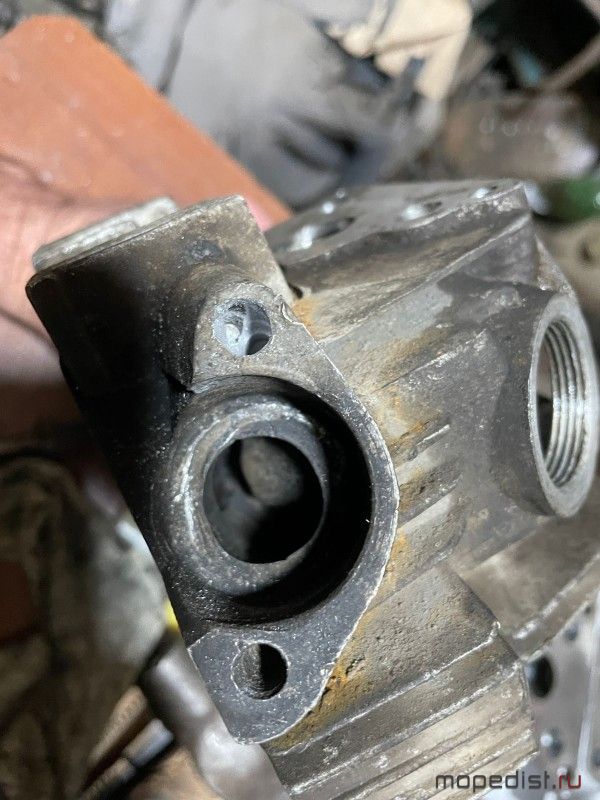

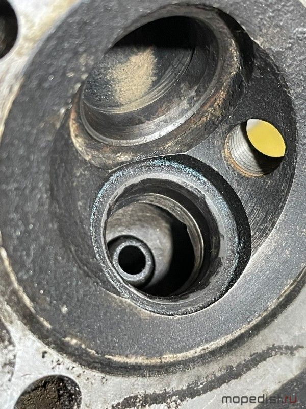

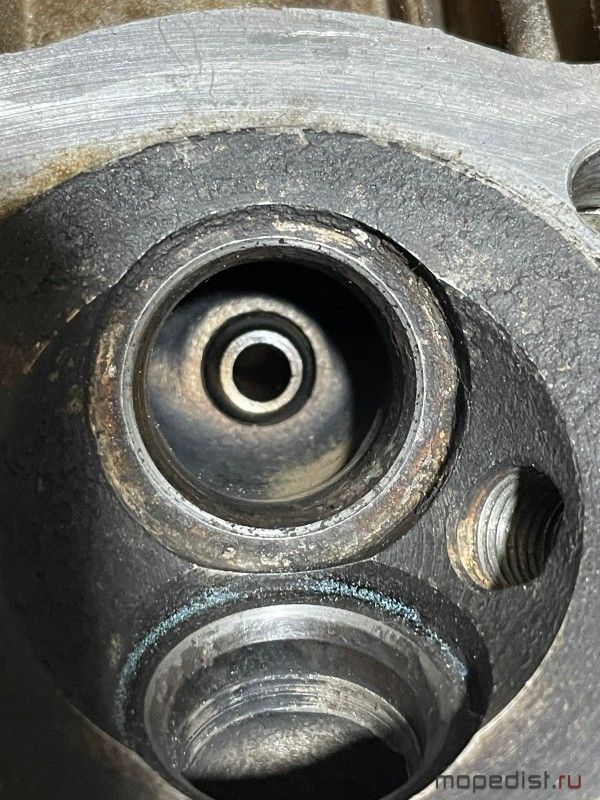

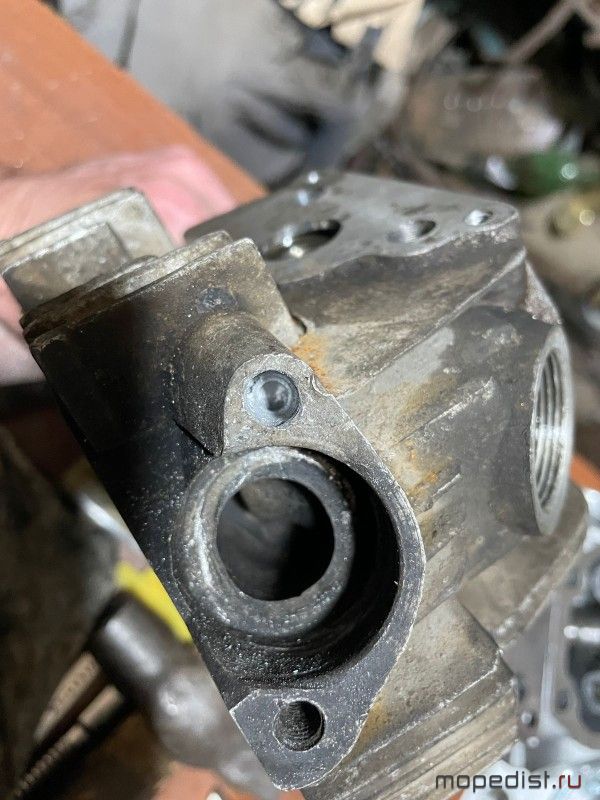

Школьники и шпилку сломали, начали высверливать промахнулись. В общем рассверлил это все безобразие, теперь можно и шпильку втыкать через одно место.
По шерхал клапанами, седла конечно дааааа... но думаю можно сделать.

Кароче голова оказалась мусором! подшипники вала закусывает, при том что болтается в блоке, еще и стружка на стенках прилипшая. сухари штамповка какая то косая... Решил верну, заказл клапана с сальниками, направляющие хрен с ним оставлю.
Теперь опять ждать...

Мотвэ:
прирезать заново по-хорошему
дык это без вариантов.
Мотвэ:
или это нагар приклёпан?
если про сёдла, то это я пастой по крутил что б понять что там вообще, ну ни так и страшно. шарошку сделаю, подрежу да притру. Сначала казалось что там совсем печаль.

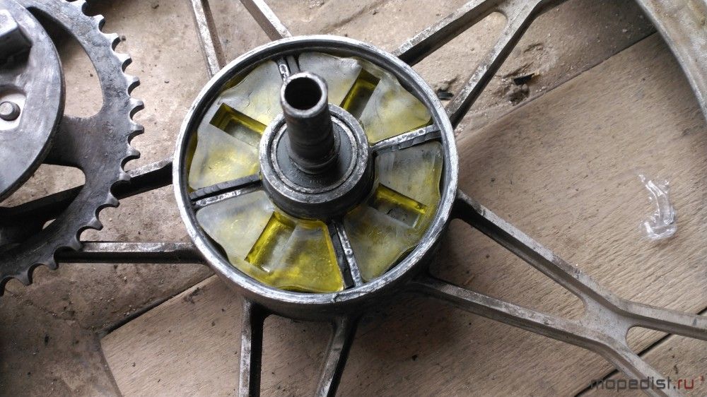

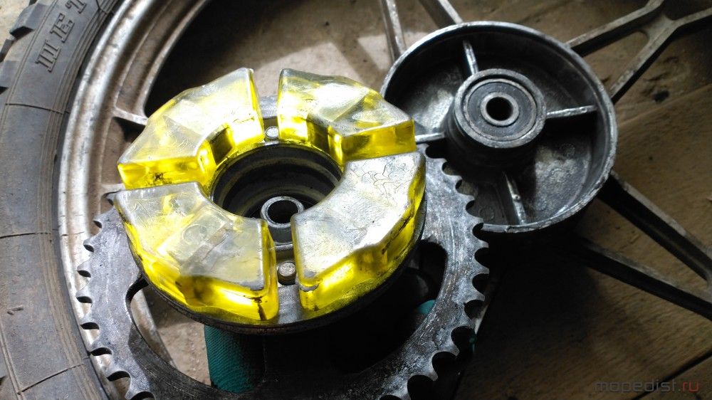

Вопрос по заднему колесу и демпферам, приехали, примерил они болтаются. В моём понимании они не должны болтаться в корпусе.
Вариант такой видится. Вырезать резины и подложить с боков, но наверно выпадут. А что б не выпали, просверлить отверстия в перегородках, и туда воткнуть шипы, или даже может прям резиновые полоски обвязать в круг, а внуть уже вставлять демпферы покупные.
Что скажете?

Не надо заниматься рукоблудием, к тому же безрезультатным. Болтаются - значит брак, их только в помойку, я уже писал на этот счёт. Сверлить колесо не стоит точно, оно и так хрупкое, перегородки выломает. Если уж так хочется - резину лучше приклеить к демпферам на 88й клей. Но я бы поискал другие или кусок транспортирной ленты для самодельных
Я для своей бывшей Альфы не стал ничего искать, а взял рваную покрышку от Нивы и вырезал острым ножом сектора из её боковины. Таким образом, чтобы получился перехлест краев этих секторов - достаточный, для скрепления их винтами М4 с гайками и шайбами. В щели между секторами входили ребра ступиц колеса и звезды. Жаль тогда не догадался сделать фото, а то показал бы.

та это все понятно, но нету уже как до хрена лет, как то видел продают но ценник не адекватный.
Которые там стояли, точно такого же размера, но из резины.
Мотвэ:
отверстие в милиметр ,да даже два, ни чего ни сделает.

у меня камера от чего то большого толщина мм5-6, вот её нарезку и собираюсь туда интегрировать.

sws:
Это китай, там бракованые детали может с самого начала стоять, контроля качества нет.

Резинки слишком высокие, сделай отверстия сквозными

Нет дело не в резинках, втуку снимаешь и ок. Я ж говорю на втулке болтается звезда

Какая именно втулка?Добавлено спустя несколько секундИ как именно болтается

Мотвэ:
именно втулка?
которая между двумя подшипниками.
Мотвэ:
высота ее больше, вот она на этой оси и болтается в разные стороны... получается зазор большеватый на мой взгляд.
В общем нарезал полосок с резины, и в бока воткнул. Лень сверлить чего то городить. Выпадут-выпадут, будем решать вопросы по мере поступления.

Возможно подшипник не до конца запрессован, или втулка не от этого колеса. если зазор между буфером со звездой и ступицей не больше пары мм - можно забить и собирать такДобавлено спустя 2 минутыНа Дельте у меня наоборот длины не хватало, буфер упирался в ступиицу, а втулка ходила по оси на миллиметр

Мотвэ:
Как по мне 2мм это много, с точу. А там посмотрим. Правда еще новый подшипник не пришёл :))) но зазор с новым может только увеличиться :)))

sws:
Камера не имеет в своем составе нитей - это не хорошо, она быстро разлохматится.
Посмотрим, с учётом того что и в предыдущем просто резина, а в номом силикон. ТО уж хуже не будет, а сломается будем думать что делать дальше.

Да уже смотрели, много раз. Простые резиновые в труху, а силиконовые лопаются. Только транспортерная лента выдерживает достаточно долго. Кто сделал, еще не жаловался. А боковина покрышки прямой аналог транспортерной ленты. От Нивы подошла по толщине, как нельзя лучше.
Да верю, у меня задача собрать как можно быстрее с разумными затратами. А там видно будет. Покрышки такое себе удовольствие пилить, не хочется вообще.

Подтверждаю, покрышки с металлическим армированием резать очень неудобно, только настоящие мастера мысли на такое способны

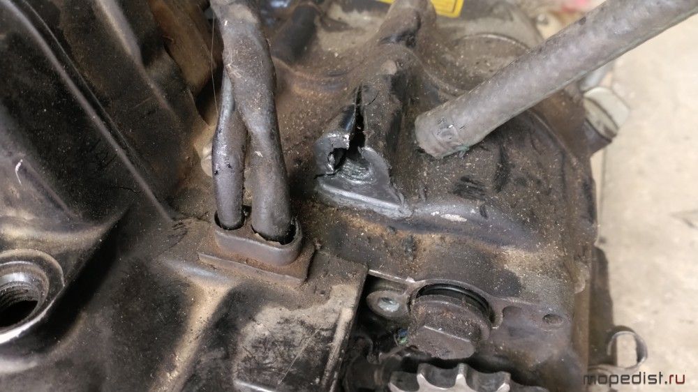

Про втулку и подшипники! все верно ты сказал, приехал подшипник, поставил в звезду, ну и для проверки тюкнул по подшипнику в колесе, а он и просел. В итоге село все идиально! Но получается что внутри колеса втулка, большего рамзера чем надо, и подшипники туда сюда ходят...Добавлено спустя 3 минутыблин что за ерунда, файлй прикрепить не прикрепляется!
Кароче снял мотор, верхний крепеж на половину выломан...
Была мысль снизу подушку приделать, а щаз она укрепляется... что скажите?Добавлено спустя 11 минут
Добавлено спустя 12 минутФух загрузилось!Добавлено спустя 14 минутИ да, есть мысль как это под починить? не разбирая :)

sws:
Так он же наружу вылез, а не вовнутрь
Если на второй половине картера ухо не треснуто - можно оставить так, главное чтоб в раме мотор стоял не криво, уши рамы равномерно притягивались к ушам картера

Мотвэ:
в колесе два подшипника, с двух сторон, у каждого есть поверхность в которую он упирается, а внутри втулка, что б при затяжке не сдавить подшипники. Тут же получается, что втулка большей длинны и подшипники ходят в посадочных местахДобавлено спустя 1 минуту
Мотвэ:
ухо не треснуто
Не треснуло, но так не хочется. Хочется развязать от рамы двиг.

Подшипники должны упираться наружной обоймой в выступы на ступице. расстояние между ними должно совпадать с длиной втулки, как-то так laugh

Мотвэ:
Вот и я о чём, у меня они не упираются потому что втулка длиньше!Добавлено спустя 1 минуту

так о тож, надо что б вообще поехал с начала smile )) но вырваный кусок алюминия в перспективе не радует.

втулку укорачивай, но перед этим убедись, чтобы с другой стороны крышка тормоза не начала тереть
если нормально затягивать нормальными болтами - не вырвет ничего. такое случается именно из-за плохой затяжки

не вырвет ничего
принято. но ещё подумаю.

sws, я с половинкой уха несколько лет гонял на дельте, в том числе по лесу, мотор никуда не делся.
