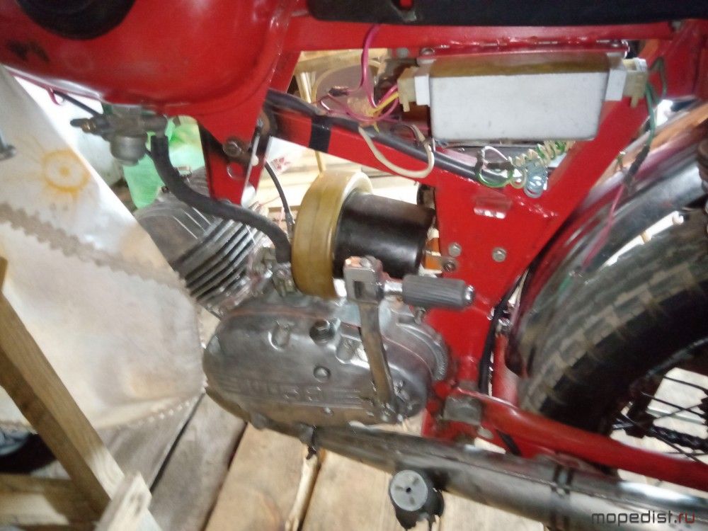

Добавлено спустя 5 минутНу вот видео и фото коммутатора.
uncle Gena
Архангельск
701 день назад
Коммутатор, вероятно, задействован как стабилизатор напряжения, а зажигание как обычно. Катушку прозвони, а лучше поменяй на заведомо исправную.
