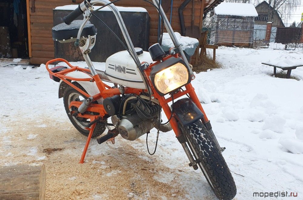

Зимний вайб...
Поставил трехконтактную фару, горит только дальний и диод индикатор, в принципе меня и так устраивает, но хочется как по заводу, в какую сторону копать? Кстати светит лучше, чем старая фара.

Dracula79:
В первую очередь надо убедиться в том, что сама лампа исправна!
На фишку в фаре приходят два провода с переключателя и один на массу.
Проверяем контрольной лампой на колодке наличие ближнего/дальнего. Если ближнего нет, значит что-то в переключателе. Если есть - проверяем соответствие распиновки проводов в колодке и разъёме в фаре.
Если всё гуд - смотрим на контакты в фаре!

Лампа горит вся. Контролькой подключиться к проводам? У меня и на старой фаре в одном положении выключателя только свет был, либо слева, либо справа, в зависимости от подключения клемм (Хотя да, вот тут я понимаю, что так не должно быть по идее).

Dracula79, если стояла одно контактная лампа, возможно надо добавить один провод от переключателя.
С фарой решил не заморачиваться, горит и ладно. Осталось лягушку до ума довести, и все-таки подтекаект масла справа через шлицы вала и возможно сальник. Для небольших поездок возможно просто масла поменьше заливать?

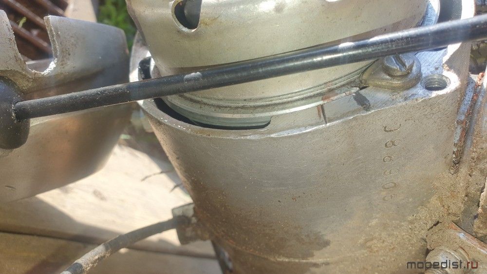

Понял. Буду смотреть вал и сальник. Еще почему-то небольшие потеки масла в камере, где зажигание крутится, она отделена стенкой от звездочки. Не из камеры же сгорания? И масло там желтое то что из картера, но немного.
Очень желательно было бы посмотреть детальное фото этих потеков. Ведь можно предположить, что масло проходит через изношенный сальник коленвала, а оно может набрызгиваться от ведущей звездочки, через неплотное сопряжение с перегородкой.

неожиданно, виновник течи был на самом виду. пластиковая заглушка слева от звезды, посадил на герметик, все остальное сухо. но масло видимо капиллярно в щель засасывало и оно до середины уровня генератора на стыке крышки и картера было.
