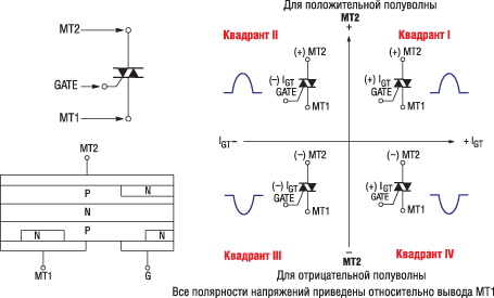

Faun, а Вы посмотрите на квадранты симистора и сами поймёте.
Тиристор работает только в первом кванданте при принятии условия что МТ1=катод
Т.е. в некоторых, редких случаях, при условии что на УЭ не придёт отрицательный импульс, например он не окажется "минусее катода", или что не возникнет при перезаряде ёмкости смена полярности, можно использовать и симистор. Но этого обычно избегают.
Т.е. симистор управляетсяа как +, так и - и смена полярности, без смены на УЭ, так же приводит к открытию. Более того в разных квадрантах токи управления и смещения на УЭ сильно разнятся.
Стоит ли экспериментировать в ожидании потенциальных проблем? Думаю нет. На катушке значительный выброс эдс самоиндукции, высокие помехи от ВВ провода, выброс может случится в любой момент и его воздействие заткнёт систему, симистор будет открыт под действием зарядного напряжения и заряда не произойдёт.
С тиристором такое может случиться только в одном случае из 4х и это легко парируется, обычно даже этого не требуется, только на тиристорах с микротоковым управлением ( например 2P4M) бывают проблемы.

krotik, Можно было и проще обьяснить(мол открывается и токами во все стороны, а там у нас помех море).
Спасибо.. На будущее кой-чего знать теперь про них буду :),.. что у них такая вот особенность.

Faun, просто есть системы где полярность на УЭ меняется. К ним, кстати, относится и ЗАН. Есть где датчики двуполярный импульс кидают, есть где полярность на тиристоре кратковременно но меняется, обычно это там где нет демпфирующего диода. Причин много. Просто объяснил что там в теории с симистором выходит, во избежание лазания пальцАми в розетку laugh
тиристоров мало нынче, но пока есть такие ситуации они еще встречаются. Понимаю что покупать не хотите но в минском чип и дипе BT151-800 0.9 б/р
