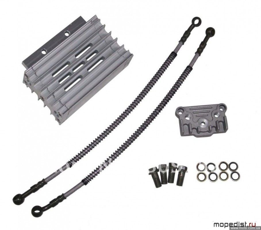

Дельтавод, Уже давно придуман радиатор масла, есть готовые комплекты в продаже но можно и самому сделать.

К примеру - FMA(B)139

Дельтавод, Яж вам написал что для этого движка есть готовые наборы для охлаждения масла, забейте в поиске маслорадиаторы и почитайте как люди делают.

Самое простое - ищите у китайцев такой наборчик -
к примеру - И ещё много -

ХРЕНЬ это, предназначенная для развода лохов и порчи двигателя.
Почему - соображай сам. (Информации полно.)Добавлено спустя 4 минутыЯ даже более интересное и толковое решение находил - специальный наборчик предназначенный для охлаждения масла через сливную пробку. Все отлично, но только до тех пор, пока этими шлангами не проедишь по какой нибудь кочке. Отказался от этого.

А чем это не устраивает ? Размер радиатора не внушает доверия ?
Подбери тогда аналогичный набор с более большим радиатором.
Сейчас же всего полно. Только деньги подавай.

Дельтавод, Хрень это клапанная крышка в виде емкости с водой а этот наборчик зарекомендовал себя положительно. Видел у человека на мопеде и слышал его положительные отзывы, он реально охлаждает масло и мотор. Многие, чтобы сэкономить деньги, мастерят такое охлаждение сами и все довольны. Охлаждать нужно в меру, чтобы мотор не потерял свою рабочую температуру а в вашем варианте будет холодная голова и горячий цилиндр, вот и думайте надолго ли хватит вашего мотора при таком использовании.

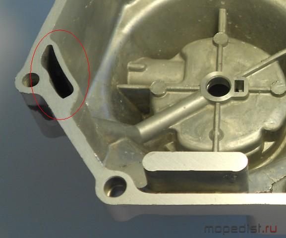

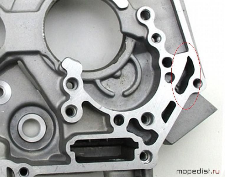

Есть предложение сделать иначе.
Забирать масло из канала сброса в правой половине картера.
Просверлить отверстие спереди и нарезать резьбу под обычный штуцер "ёрш", на который надеть резиновый шланг и зажать хомутом.
Сбрасывать охлажденное масло в канал правой крышки.
С точно таким же штуцером.
А место соединения каналов отгородить сплошной перемычкой в новой самодельной прокладке бОльшей толщины или вовсе заклеить торцы крышек вставками.
Дед, это не канал сброса. А канал нагнетания. У тебя масло в коленвал пойдёт через радиатор, под давлением. Малейшая трещина, и масло потечёт. Потянет за собой клин колец и поршня.
Так что ставьте шланги куда положено, а радиатор может быть и самодельный.

под давлением.
Ага, под очень большим давлением... ты мерил это давление? laugh Особенно, учитывая тот факт, что подшипник НГШ не на вкладышах, а наименьшее сечение в магистрали до НГШ сделано с таким расчетом, чтобы получить давление, достаточное лишь для того, чтобы масло смогло дойти до ГРМ. Заведи этот мотор без оконечной крышки и посмотри - насколько сильно масло из-под распредвала брызгает.
Думаешь, этот канал сделан таким объемным случайно, а не специально для того, чтобы замедлить движение потока и дополнительно охладить масло от передней стенки мотора, которая охлаждается набегающим потоком воздуха?
Редактировалось: 1 раз (Последний: 7 февраля 2018 в 15:32, Дед: причина не указана)
Онлайн
Думаешь,
Дед, я не думаю. За меня японцы думали dash
В эту полость нагнетается масло. Часть его через жиклёр идёт в головку.(коромысла смазывать надо не очень сильно).Давления в голове практически нет. Другая часть масла сепарируется(чистится) в сцеплении, и под давлением подаётся к шатунному подшипнику. Из подшипника центробежной силой разбрызгивается на стенки цилиндра, и смазывает поршень, кольца и палец. Масло в этой магистрали должно быть нагрето до рабочей температуры (70 град). А ты его хочешь охладить в радиаторе, и подать в магистраль.
Охлаждение масла идёт в картере, в зоне коробки.
Для дополнительного охлаждения точится из алюминия оребрённая полость и шлангами подключается к распредвалам.
Онлайн
У тебя "системная ошибка" - нет температуры 70 градусов, а есть намного бОльшая - потому и возник вопрос о дополнительном охлаждении масла до рабочей температуры.
Дык недостаточно же... К тому же трущиеся детали в картере не слишком способствуют этому охлаждению - от трения зубьев шестерен и шариков по обоймам и втулкам подшипников тепло выделяется, а не поглощается.
Кхм, я извиняюсь: а сколько распредвалов в одноцилиндровом "кабовском" моторе? Видимо ты "оговорился", имея в виду оси коромысел.
Вопрос "на засыпку": какого диаметра отверстия в трубчатых осях коромысел, через которые они смазываются?
Да, вот еще цитата из инструкции по монтажу системы охлаждения масла.
... необходимо прокачать систему, чтобы масло заполнило весь радиатор и шланги. Для этого откручиваем верхний шланг от правой крышки и заводим двигатель, через пару минут из шланга должно начать капать масло.
Объем масла в шлангах и радиаторе составляет примерно 300 мл. И этот объем обновляется, примерно, за 2 минуты.
Второй вопрос "на засыпку": откуда поступает масло в "приемный" шланг и куда девается из "выпускного"? Просто вопрос: какова может быть разница температур масла на входе и выходе?
Еще простой вопрос: как сказывается эта разница температур на условиях работы тех трущихся пар, откуда оно берется "горячим" и куда потом подается "холодным"?
