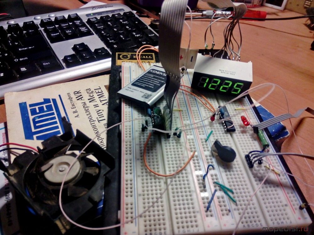

Мозговитый УОЗ, на вырост до мотокомпа, ...в процессе
(AVR Attiny2313), Основа сделана, продолжу...
Faun
Минск
2544 дня назад
Когда-то увлекался МК(ассемблер), и решил вспомнить старое увлечение вот почему..
У меня не стандартное решение, выброшу из триммерного мотора крыльчатку, соответственно родное УОЗ тоже..
Делаю это с радостью!, хочется и силу искры прокачать, и поиграть с опережением.
...пака-что у меня получился ТАХОМЕТР!! :).
...Ход мысли такой, микруха всецело занята измерением вращения, делает это очень старательно!
как именно..
Вторая микруха будет заниматься красивостями и удобностями, ее запихну в экранчик с кнопками, который повешу на руль :). Например тахометр.. он показывает "об/мин",.. но первая микруха не знает что это такое, она просто передает свои цифры второй микрухе, а уж та, обучена как это правильно пересчитать в об/мин, перевести в десятичную форму и вывести на экран. Таким-же макаром "одна считает, другая показывает" сделаю и счетчик мото-часов, и термометр, и прочие красивости.
* кстати, "сделал на вырост", это всмысле что уже сделал функцию, которая принимает и отправляет команды и данные(все последующие навороты можно делать не глядя, просто добавлять их столбиком, и они сами работать будут ;).).
Общаются микрухи по встроеному интерфейсу USART, и процесс передачи не отвлекает микруху от своих дел. Она просто "кладет на отправку" и "забирает то, что пришло"
..... Кстати, почему я начал именно с тахометра... есть идейка, соеденить вал мотора с валом электродвигателя.. Эл.двигатель, если закоротить его выводы, будет создавать нагрузку на мотор, и обороты упадут. В этот момент мне хочется погонять туда-сюда "опережение зажигания", и поглядеть, можно-ли составит график корректировки УОЗ, в зависимости от перегазовки. Пишут что в авто такой алгоритм предусмотрен, называется "карта зажигания". Да и чем пологаться на готовые кривые УОЗ, можно их самому составлять имея такой "стенд".
..пака это теория, но первые, и самые трудные шаги СДЕЛАНЫ!.. (я ведь года 3 ни чего не писал! :).. вспоминать было трууудно!)
....позже, когда "подшлифую и доделаю", и если это получится неплохо, выложу инструкцию для повторения. Думаю буде просто ;).. не нужен ни программатор(хватает 5-ти проводков), ни источника питания(у меня и щьется и работает от дохлого аккума), и деталюх по минимуму, на этом фото 7 резисторов на экранчике(такие в стиралках и микроволновках), один резистор для двух индикаторных светодиодов, два проводка(линия данных), датчик холла. Вроде и всё :)

Урра!! Заработала!! dance
...Около 20-ти!!! дней почти непрерывно воевал понять, где у меня что не так.. Короче если тут есть прогеры ...
Спойлер
. А на самом деле я просто видимо накосячил в первом варианте проги(где за ногу дергал ДатчикХолла), решил переделать на "аналоговый компаратор"(идея приглянулась тем, что там есть аппаратный захват таймера, а значит погрешности измерения станут нулевыми(их можно программно минимизировать, но так они исчезают совсем)).. и там наткнулся на сложность которая в спойлере..
Сам виноват, нужно проги более чем из одной функции писать и отлаживать отдельно, а потом готовых и исправных связывать вместе. И если пошли косяки, не тратить время на эксперименты, и анализ результатов, а выводить на комп все ключевые переменные.
У меня-же получилось, что я дней 15 ставил эксперименты, на 16-ый сделал нормальный модуль вывода на комп основных переменных, и на 17-ый увидел, все понял, нагуглил в чем дело, потратил еще пару дней чтоб буквально заново собрать прогу, которую разрушил за эти дни.
..гдето выше писал, что может выложу, если получится хорошо.. Наконец оно заработало именно так! :).. Уже набаловался, не глючит, работает точно по нулям(собрал "имитатор датчика холла", которому задавал параметры скорости с компа, и всегда абсолютно точно(и ни каких звтыков с реальным магнитиком на пропеллере))

Faun:
Ну и нормально, когда не каждый день с этим работаешь. Бывало и хужее.
Faun:
Печалька то, что в описаниях регистра настройки компаратора ни кто не удосужился сделать пометку, что нужно пойти в таймер, и включить еще и там...
Точно помню, было. Но стал бы сам заниматься, точняк забыл бы. Вы сказали, я вспомнил.
Во!! Подчеркнул
Bit 2 – ACIC: Analog comparator input capture enable. When written logic one, this bit enables the input capture function in Timer/Counter1 to be triggered by the Analog Comparator. The comparator output is in this case directly connected to the input capture front-end logic, making the comparator utilize the noise canceler and edge select features of the Timer/Counter1 Input Capture interrupt. When written logic zero, no connection between the Analog Comparator and the input capture function exists. To make the comparator trigger the Timer/Counter1 Input Capture interrupt, the ICIE1 bit in the Timer Interrupt Mask Register (TIMSK1) must be set.
Пошло это со времён тинек и мег, как компаратор научился подрубаться к таймеру, раньше, в 90Sххх, не было.
Короче, как и всюду, надо или постоянно тренироваться, или будешь грабли собирать. Ну а как иначе? Так что ситуация вполне нормальная.

krotik, Да, это описание есть в описании таймера, а я читал описание настройки аналогового компаратора.. Там только сказано "..флажек захвата таймера, так вкл, а так выкл" :).. Ну я включил, а он как-то непонятно захватывается scratch , Я решил что глюк.. Я-ж не телепат, читать в настройках таймера, когда в настройках компоратора написано "если галочка стоит, захватывается, если нет, то нет(как для тупых, чотко и ясно)",.. *в предыд. месаге я именно это и писал
... на меня какой-то тупняк напал(не знаю что дальше-то).. ну сделал я тахометр, очень крутой по сути(зачем-то на датчеке холла, хотя сейчас думаю что мне оптический нужен, и несколько точек на оборот, а не замер среднего знчения нескольких оборотов (сегодня это мне дошло)), вот кстати, движок впервые запустил только сегодня.. (с)"да-да!, не удивляйтесь laugh !!(с какого-то мема)". Запускал в квартире, высунул трубочку на балкон(у нас там морозы, и под трубочкой капельки воды появились.. я сперва перепугался, откуда??!. потом вспомнил, что вода, продукт горения). Вместо глушителя коробочку из каких-то профилей и уголочков собрал(у меня электрухи горы, а железок в моем хламовнике маловато),.. а так на глушитель особо ни чего не прикрутишь, я его рассматривал пол часа, решил что проще коробочку самому сделать..

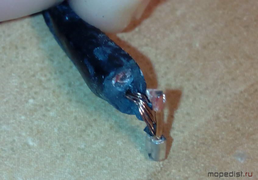

Сейчас делаю термометр для мотора, выковырнул из стиралки(на радиаторе платы управления) терморезистор, весьма им доволен, но он залит компаундом.. (у меня был второй такой-же, но выковыривая повредил, решил расковырять, там стекляшечка)...
45 КОм. при комнатной температуре.. Как они называются, и откуда еще можно сковырнуть похожую, но без компаунда..?

Измерительные датчики магнитного поля действительно дороги. Тут особого выбора нет. Что Холла, что магниторезисторы. В авто используют ДПЗД в виде защищенного переменного резистора.
На 45 кило не знаю терморезисторов. Но их сейчас появилось много в связи с популярностью 3Д принтеров. Они там используются в экструдерах и в подогреве стола. Цены смешные.
Просто тупо скопипастил.
NTC3950 100 кОм 1% диаметр стекла 1,7 мм длина колбы 3,4 мм длина выводов 30 мм. цена 30 Р.рублей.
терморезистор "капелька" шарик 1,8 мм на 10 КОм 5% типа NTC-MF52-10K NTC3950 длина выводов 30 мм - цена от 10 штук 10 Р.рублей
NTC3950 10 КОм при 25 град. 1% - в капсуле из нержавейки диаметром 5 мм и длиной 25 мм с кабелем около 50 см и разъемом на 2 контакта с шагом 2,54 мм - цена 60 Р.рублей

Айдар, вы забыли такой смайлик поставить .." stuk "
Так это-же банальный переменный резистор! Ну я и .... как только не сообразил??!
