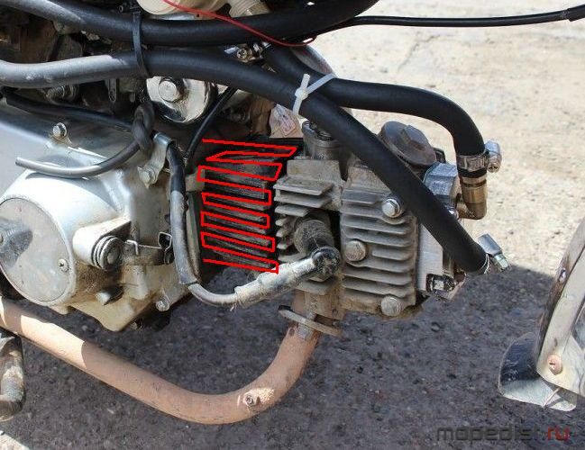

секрет в крышке головки. Нужен её обратный вид,
Такое фото устроит?

Такое фото устроит?
Канешно laugh
Так я и думал, весь поток в голову идёт через радиатор.

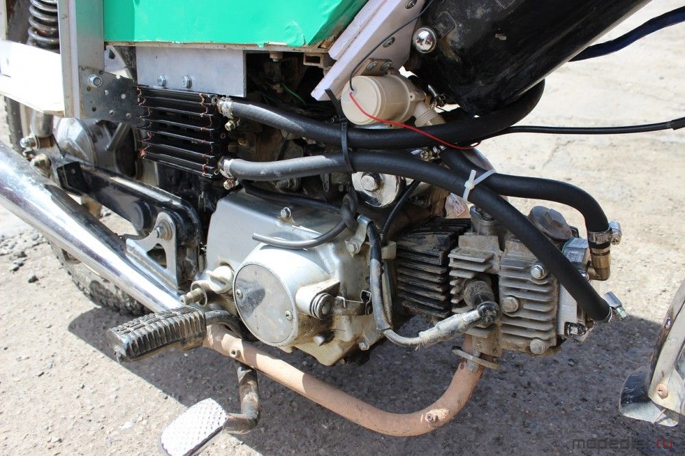

Поставил сегодня я водянку свой мопедик. К сожалению саму проверку делал уже фактически в темноте, поэтому проверил только на холостых.
20 минут работы - картер двигателя теплый. Цилиндр горячий. Головка ближе к цилиндру горячая (рука не держит), ближе к клапанной крышке температура понижается. Сама клапанная крышка просто чуть теплая. Также, совсем чуть теплые сами гайки которыми прикручивается клапанная крышка.
Сам водяной радиатор тоже немного теплый.

Антифриз красный буду лить. Его уровень хорошо будет виден в расширительном бачке.

Сфотал
Kart
Нижний Новгород
1989 дней назад
Знакомый насос,качает хорошо,даже слишком для такого контура, прожорливый(1,5Ампера)и не надёжный(пластик всё таки).
Не понял что там охлаждается - алюминиевая деталька на голове?
Медная трубка на радиаторе цилиндра будет куда лучше охлаждать систему
Редактировалось: 1 раз (Последний: 21 мая 2018 в 15:51, Kart: причина не указана)
Дельтавод
Краснодар
2814 дней назад
Что то мне подсказывает, что с насосом точно ошибся.
Хотя бы потому, что
1) он ПРЕДНАЗНАЧЕН для работы с жидкостью нагретой до 100 градусов
2) качает он не так уж и сильно
3) ток потребления я не мерил, но после работы на заглушенном мопеде в течении получаса - просадки аккумулятора практически не было. (и, 1.5 ампера х 12 вольт = 18 ватт выделяемой мощности. А моторчик то совсем не греется. Тоесть ВООБЩЕ не греется. Причем температура самого мотора НИЖЕ циркулирующей жидкости). Это мотор не от стеклоомывателя.Добавлено спустя 4 минутыЗЫ. Я вполне допускаю, что у китайцев очень очень похожие моторы снаружи, но совсем другие внутри... Я перелопатил кучу продавцов и выбрал именно тот, о котором были конкретно написаны характеристики полностью подходящие мне. Было куча подобных моторов с гораздо более низкой ценой но не было сказано про работу при 100 градусах...

За час такой насос наполовину опустошит 4х амперный аккумулятор
Мотор бесколлекторный что хорошо,производительность около 800лчас,хватило бы и десятой части.
Мне кажется и без насоса на таких мощностях система будет работать, за счёт термосифона
Дельтавод
Краснодар
2814 дней назад
Хм... Как показала практика за пол часа НЕ опустошил на четверть.
Завтра замерю ток потребления.
И производительность у него намного меньше 800 литров... около четырехсот, что ли...
За счет термосифона не будет. Слишком маленький перепад высотДобавлено спустя 5 минутСегодня две часовых поездки по городу показали перспективность применения данного охлаждения.
1) По окончании поездок плевок на круглой крышечке регулировки клапанов просто спокойно испарялся без шипения.
2) Сам радиатор был довольно горячим, что явно свидетельствует о заборе тепла от двигателя.Добавлено спустя 10 минут
Kart:
Если ей обеспечить соответствующий тепловой контакт с этим самым цилиндром. (Лично я не представляю как это сделать).
В моем случае охлаждается не только сама деталь - головка цилиндра, но и непосредственно разбрызгиваемое масло внутри этой самой головки.

Головка цилиндра находится ниже - там куда свеча вкручивается
Медная трубка свободно войдёт в пазы радиатора,нужно только диаметр подобрать и насос другой с более высоким давлением
У меня есть такой же насос только для холодной воды,мощность у него 19 Ватт,у вашего 8 Ватт,выглядят они одинаково,а вот мощность почему то разная.

Замерил ток потребления - 470 мА. Получается около 6 Ватт.
Kart, Можно поступить еще более радикально. Есть у меня сравнительно миниатюрный маслонасос на 12В. Им можно перекачивать масло с картера двигателя через охлаждающий радиатор и в головку.
Идея просто блеск! И реализация тоже не сложная. Одна проблема- ток потребления.
Дельтавод
Краснодар
2814 дней назад
Только что вернулся из поездки в горы. 230 км в один конец и 1500 метров вверх.
Угар масла - НУЛЬ. ттт
С высоты 450 метров до высоты 1520 метров шел сплошной подъем, больше половины из которого пришлось преодолевать на второй передаче а в паре мест вообще на первой. О четвертой вообще речи не было.
Охлаждение справилось. Ни малейшего намёка на перегрев.
