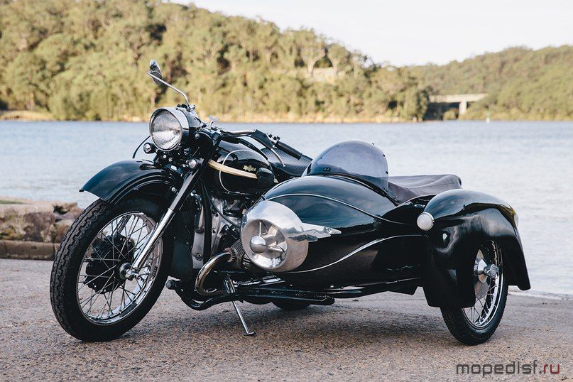

Коляска от Паннонии с кронштейном от мусорного контейнера (вместо стандартного подвеса). Да ещё и с НЕТОЙ стороны. Езда по встречной (компенсация потеряной свободы), со стаканом, кепкой и "беломориной" на скорости 120. Спасибо. День сделан. Ноги на столе. Любуюсь.
Зыыы..
Эт ж Шерлок Холмс в коляске с Доктором Ватсоном за рулем....
И не с НЕТОЙ стороны, а адаптация под островные правила ЛЕВОСТОРОННЕГО движения.
Да и резьбы кругом у энтого агрегата дюймовые и валы- поршня-цилиндры тоже....
Молодцаы ВЕНГРЫ.... smoke
Зачем вы эту галиматью вообще обсуждать взялись?

Wittich, А я и не знал что адаптация это перенос коляски на мусорный кронштейн.
Да хоть на колхоз из арматуры...
Ты ГЛАВНОЕ не понял:
адаптация под островные правила ЛЕВОСТОРОННЕГО движения. sarcastic
Коляска не СПРАВА, а СЛЕВА!!!

Wittich, Дядь! Это ты не понял. sarcastic
Желательно (для посадки пассажира) чтобы коляска находилась со стороны тротуара. Но не обязательно.

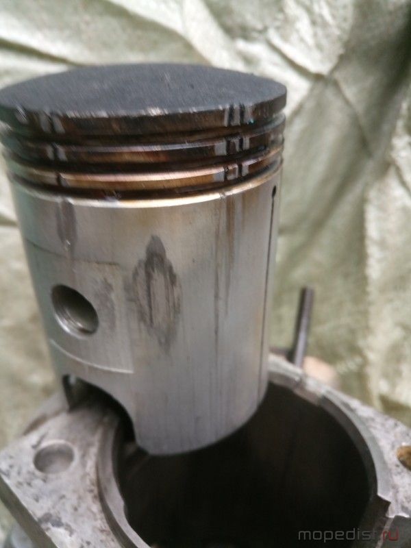

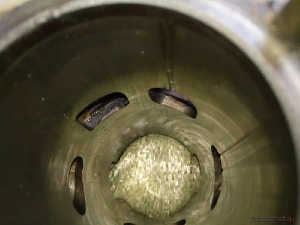

Тем временем, улучив часок свободного времени, скинул мотор с рамы и начал его немного разбирать. Сначала внимательно рассмотрел цилиндр и увидел вот чего:
Ну вот как он вообще ехал с такой прокладкой?
Далее сам цилиндр изнутри:
Задиры не шибко глубокие, но непорядок.
Затем снял поршенек, втулка ВШГ заметно прослаблена, палец имеет ощутимый люфт. Поршневые кольца целые, что уже не важно))
На поршне повреждения присутствуют:
По моему скромному мнению, стопорное колечко вышло погулять.
Поршень кстати проваливается в цилиндр прям со свистом.
Шатун на коленвале подозрительно похож на китайский, втулка ВШГ по виду латунная, без прорези.
Далее вытащил диски сцепления, судя по всему, у меня корзинка под широкие шлицы (15 мм вроде). С одной стороны, это хорошо, с другой, диски есть только китайский текстолит. Ну да шут с ним, родные в отличном состоянии.
Собственно все, надо скатать в соколя, купить металлический диск и с'емник соорудить.
По итогам дня вопрос:
В продаже можно найти оригинальные и новодельные поршня номинальных и ремонтных размеров, что лучше, точить цилиндр под ремонт или купить новый цилиндр?
Насколько новодельные поршня плохи?
