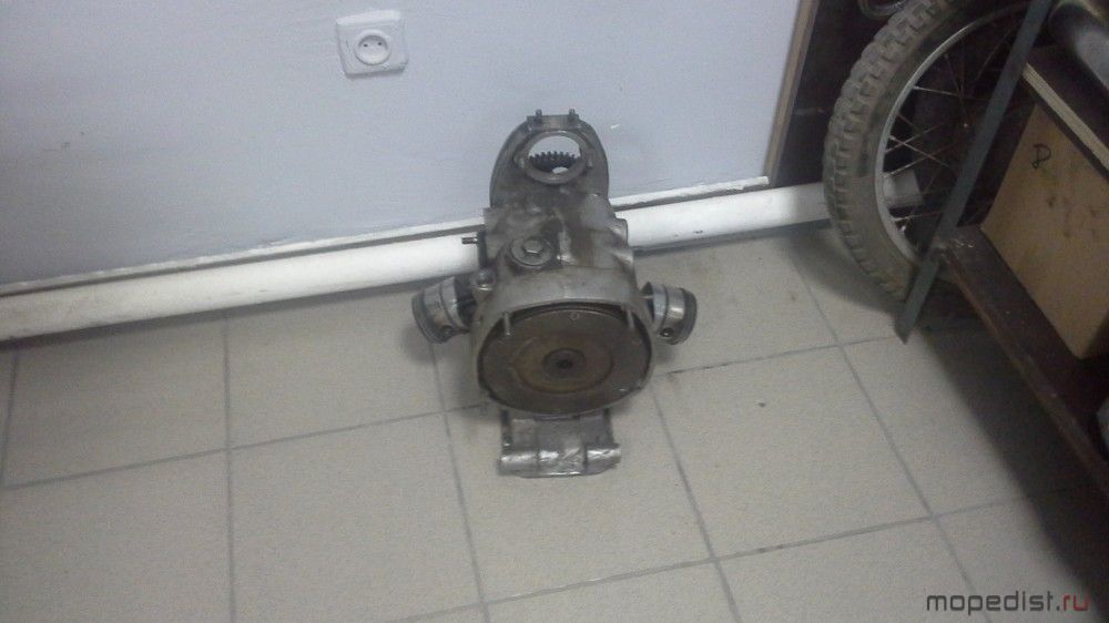

Товарищу собираем ураловский движок. Реальность расходится с написанным. Я так подозреваю, что была туча модификаций. Книжки две боле менее путевая.
Качество изготовления ужасное, сальников клапанов не предусмотрено, вообще впечатление ужасное.
Есть мысли переделать на 92й бензин.Завтра накинем цилиндры, и будем мерить камеру сгорания.

Айдар:
Ну так и есть. Вы для езды собираете что ли?

Да, для не частой. Не думаю что он будет не слезая его гонять.Добавлено спустя несколько секундБзик у него такой.

Айдар:
laugh А знаешь, на клапанах моего Опеля тоже не было сальников - и в помине.
И не дымил, представь себе.
А рабочие обороты коленвала, при скорости 110 км/ч, были 4500 мин-1.
У Жигулей на такой скорости всего 3000 оборотов. И сальники на клапанах должны быть обязательно, без них мотор дымит постоянным сизым шлейфом за машиной, даже когда он абсолютно новый.
Это я к тому веду, что сальники - не обязательный элемент конструкции мотора, если возможно предотвратить попадание масла в камеру сгорания иным образом.
