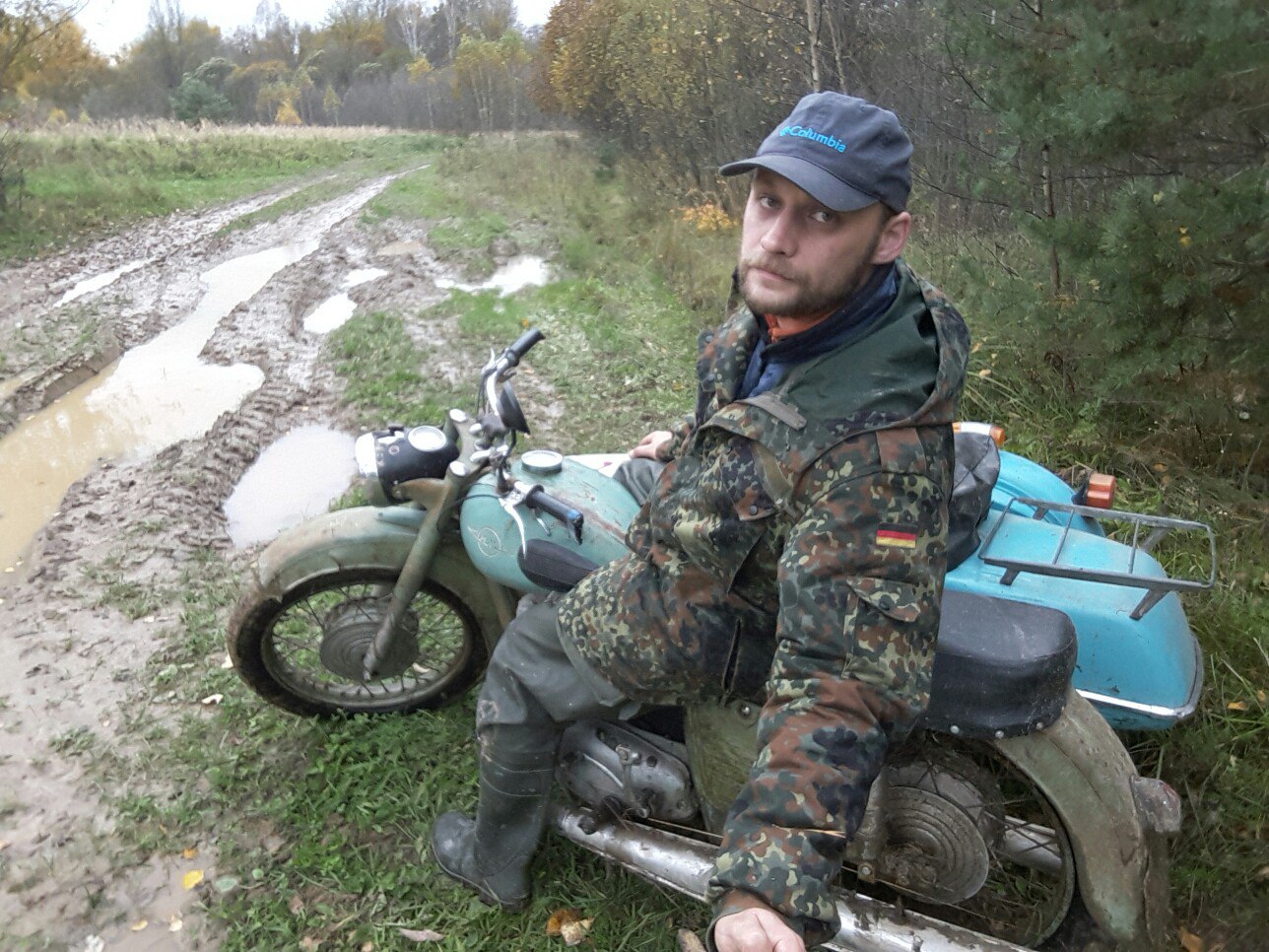

Подтверждаю!
На бездорожье всегда можно что то увезти и если что, на руках вынести!
под мотиком тракторные колеи, даже на Ниве сюда не совался :)

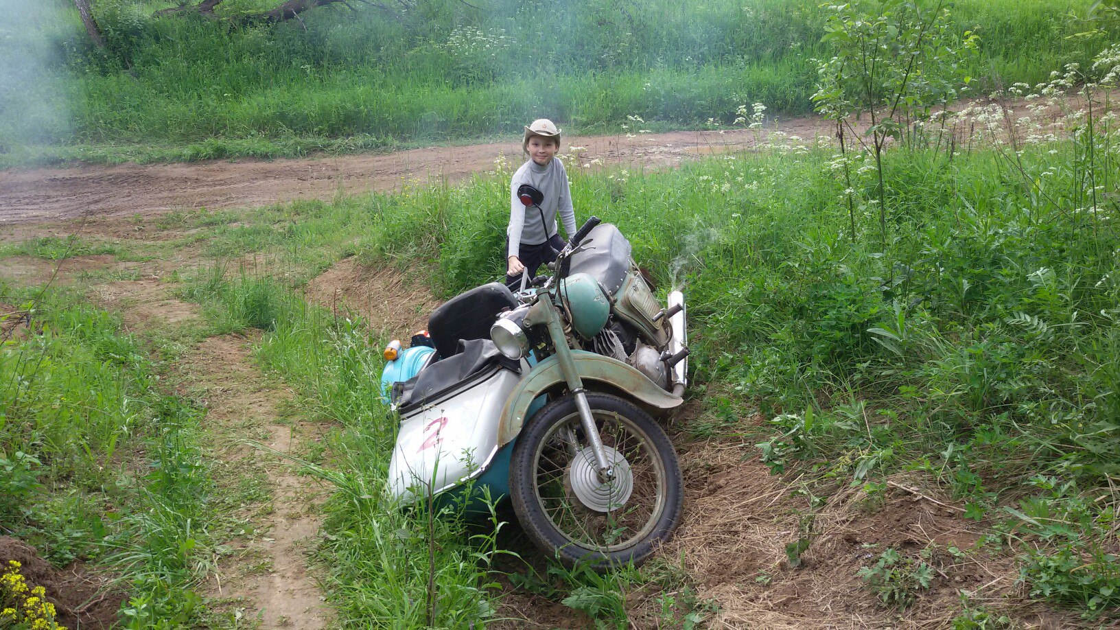

На своей пятёрочке исколесил всю Сибирь от Урала до Байкала и Китая с Монголией, а так же цемент на строительство дачи возил по 12 мешков (200 кг в люльке и 400 в прицепе, амортизатор на коляске Ураловский). Техника не убиваемая при постоянном слежении и регулировках.
Полностью гружёный картохой при вывозе с пахатного поля управляется одной левой ! (при правильных регулировках , описанных мною в предыдущем посте()

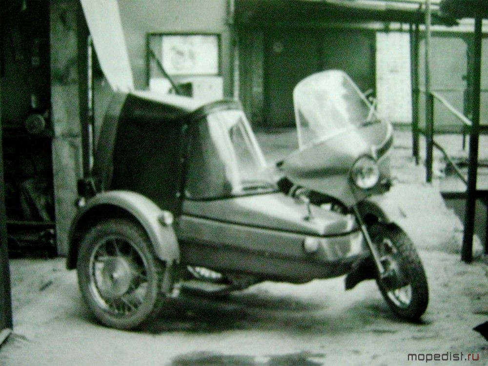

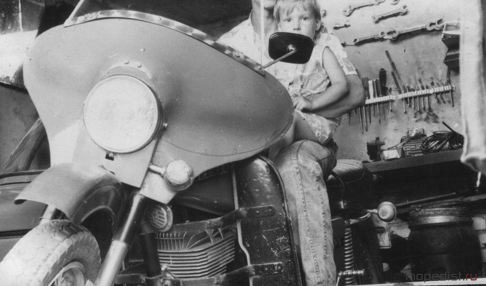

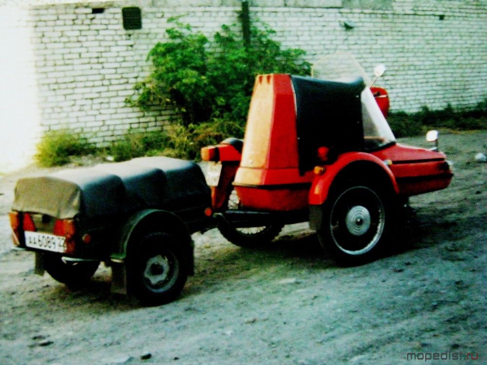

Как тут весело! А теперь моя история. Сваял я в свое время ИЖ-П-3 (по документам), но это была сборная Советского Союза. Двигатель Ю-4. Для увеличения клиренса раму разрезал, переднюю трубу под рулевой укоротил и поднял двигатель под самый бензобак. Но сварил раму кривовато и получилось, что переднее колесо стояло с наклоном под коляску. Без коляски мот вело в сторону, но зато с коляской (а ездил я с ней круглый год) при нулевом развале никуда не вело. Нет худа без добра!Добавлено спустя 52 минутыКстати 4-х тактные моторы и без масляных насосов существуют. На мотоблоках, мотособаках и т.п. смазка разбрызгиванием и зачерпыванием специальным носиком на крышке шатуна.
