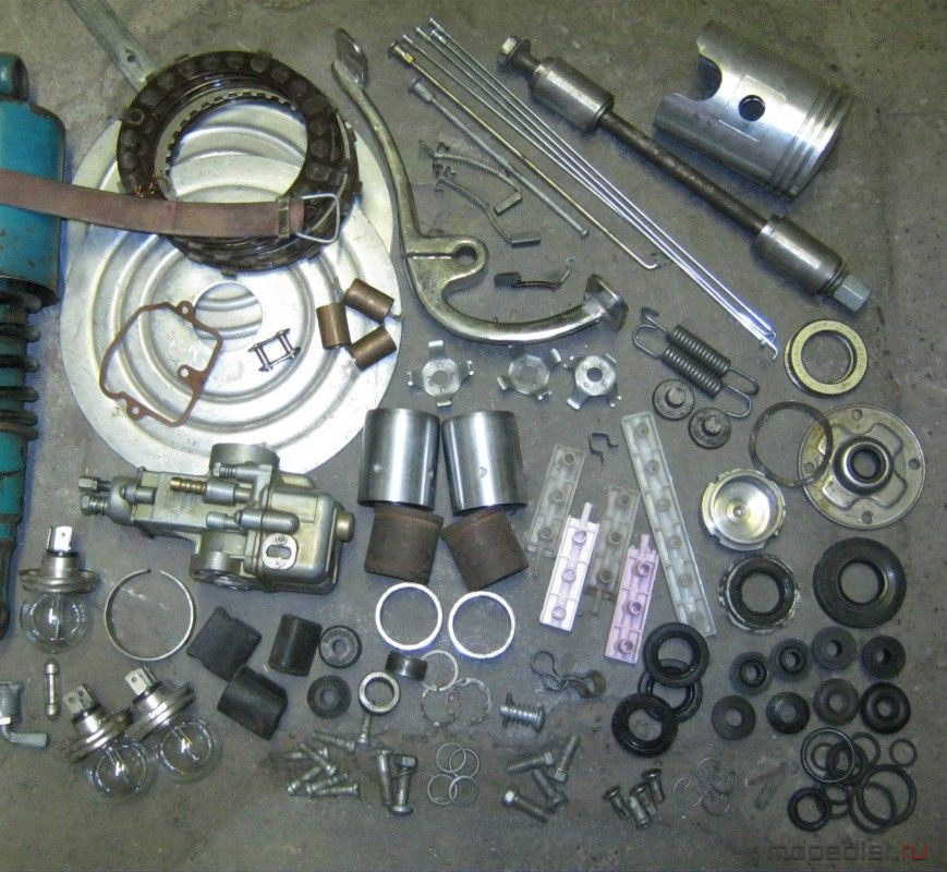

кстати, могу подарить мелочёвку ижевскую :
всё советского производства (1989г) . правда кое что с этой фотки уже нет. Карб забрал Дэшник, а поршень и втулки маятника ещё кто то (не помню)

непоседа, вроде втулки в верхнюю головку шатуна видны на фото? я бы забрал их, и еще направляйки и стаканчики с сальниками для вилки.

съездил в гараж... из желаемого вами оказывается остались только направляйки (текстолитовые) . бесплатно смогу только в конце ноября переправить в Питер самолётом. Ежели Н-ННадо - в ЛС пишите. (я помню три года назад ЕЕК мне таким же образом фару от велоса переправлял с Москвы через Г-Алтайск в Барнаул hoho , теперь мой черёд пришёл)
Если кто хочет (и может) забрать оставшиеся шелезяки с помощью ТК либо как то ещё -
пишите в ЛС.

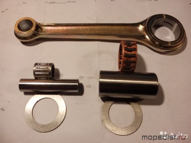

1. Нашел в продаже шатун под подшипник в ВШГ. Человек протачивает и втулит стандартный шатун, судя по всему, китайский, пилит прорези для смазки и торгует комплектом вместе в пальцами и подшипниками.
Идея для меня заманчивая, втулки я как-то не люблю, но вдруг есть пользователи такого тюнинга или кто чего слышал, так сообщите, не стесняйтесь.

В его возможностях исправить твой вал, запендюрить в него нужный шатун (по вкусу заказчика или официанта). Так же расточить цилиндр под нужный поршень. Возможно что и найти и то и другое. Нарезать канавки на поршне под низкие кольца и тому подобные извращения.
Сильно рекомендую, хотя он мне не друг ни одного разу.

10 часов назад
к тому же трение скольжения вкладышей всегда предпочтительней, чем трение качения(оно же покоя) роликов/иголок - оно всегда меньше. Игольчатые и роликовые НГШ только для "несерьезной" техники, а сильно нагруженные делаются на вкладышах.
Теоретически этот вопрос вами не проработан.
А Уральские мотоциклы в армии были.Я сам на них катался. Кроме этого Уралы широко применялись на мотокроссах. Имел тоже удовольствие. А вот Днипров на них не видать было. Но Днепр тоже отличный мопед. Лучше чешской Явы. Если правильно Урал и Д"нипро скомпоновать, - то получается отличный мотик. Но это не для современных раз долбайкеров. Им только на перилах в Лужниках отдыхать от стражных поездок на литрах.
На тему Планет - они работают с зазором в кольцах 4мм, зазором поршень - цилиндр полспички, зазором в нижней и верхней головке в 0,25 мм. Это особый шик у их владельцев.
Особо на нападки внимания не обращай. Как выпустят на свободу, нас будет уже много.
andruxxa
Ковров
Давно ли трение качения выше трения скольжения? Вкладыши по совсем другой причине- на коленвал невозможно поставить такой подшипник, только инженеры татры смогли извратиться. Что-то до сих пор эти грузовики из 70-80х ещё на ходу.

По теме-большой вопрос, что именно ставит умелец в ВГШ? Подшипник, или тупо набор иголок?

Onegin
22 дня назад
andruxxa:
Подшипник, обычный сепаратор с иголками.
фото, которое продавец вывесил. По нему вроде всё прилично.
А уж если сравнивать на практике реальные подшипники по сроку ходимости, то на вкладышах с хорошей принудительной смазкой можно спокойно проездить до конца жизни ЦПГ
В моторе ИЖ П 5 нет хорошей принудительной смазки.
Проводить аналогии с Днепром не совсем корректно.
Какой роликовый или игольчатый подшипник выдержит столько?
Примеров много, но эта тема не про подшипники качения в нижней головке шатуна.
