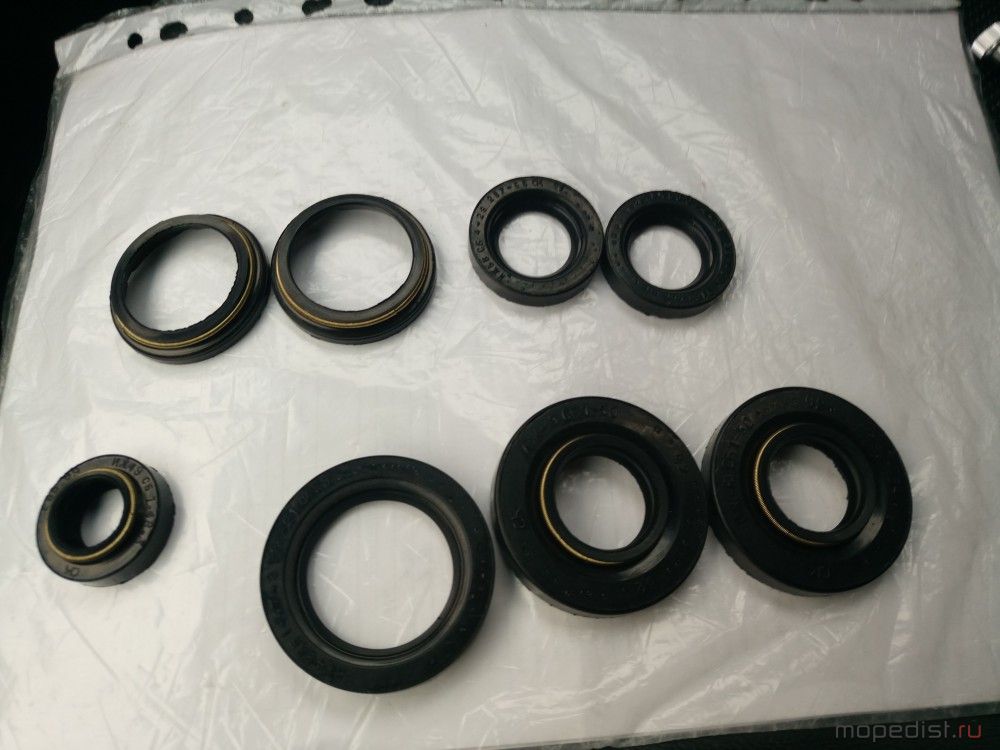

Вскрыл тут пакетик с комплектом сальников для иж планета, купленный ранее по случаю.
Обнаружил 2 сальника на коленвал с юпитеровской маркировкой, смутно помню, что на планете вроде один сальник выдающейся толщины был. Это ЗАО "Чайковский завод РТИ" прикололось или норма?
komandor
Радужный (Владимирская обл.)
Онлайн
Можно поставить подряд два сальника Юпитера, смазав их со всех сторон маслом. Они отличаются от Планетовского только толщиной - Юпитеровский вдвое тоньше.
Онлайн
Onegin, Можно и не мазать. Один сальник смазывается из коробки, а другой из кривошипной камеры. Юпитерские по любому лучше. Они двухкромочные.
komandor
Онлайн
Харитон, А "между сальниками" как смазываться будет? Туда теоретически масло не попадет. Сгорит кромка в этом месте.
п.с. Планетовский тоже двухкромочный.
Редактировалось: 1 раз (Последний: 22 ноября 2017 в 15:42, komandor: причина не указана)
Онлайн
komandor:
Это новое, не встречал.
Ну намажешь ты между ними. Насколько этого хватит?
Вот в Юпитере специально полость сделана и заливают туда масло. Но не все и не всегда. Работает.
Если смущает, то можно на Планету поставить и один Юпитерский, с проставкой.

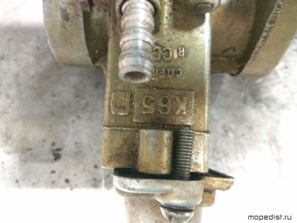

А карбюратор к65 это от ижа?
Onegin
22 дня назад
Айдар, к65 модет от ижа, может от урала, вариантов масса, все зависит от буковки после цифр
Айдар
Самара
436 дней назад
Onegin
22 дня назад
Айдар, для минска этот карб

Onegin, Сальник коленвала, который двухкромочный, легко меняется на 2 юпитерских или на 2 таких же импортных (пусть даже китайских) из магазинов РТИ, только они чуть уже, но точно уже и не помню, сколько лет то прошло... Вот последние сальники мотор переживут и самое главное уделить именно этим сальникам внимание, повредятся - половинить двигатель для замены придется. Сальник под генератором и сальник под ведущей зведой я лично в РТИ не находил, но не исключаю возможность их существования в качественном (не Русском) исполнении.

(в@рщи]{все сальники есть в наборе. Выше на картинке, которые Онегин купил.
(в@рщи]{
Калуга
2674 дня назад
komandor, Ну так я про сальники говорю, а на картинке сральники hoho Если вы ездиете на таких же - мои вам соболезнования (ездил, знаю, могут и 10000км пройти, а могут и 1000 не выдержать, обычно второе)
