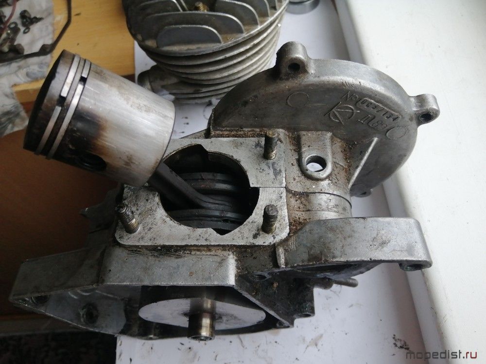

Есть один вопрос по "Пекарю", Стоит эл. зажигание (что я делаю) на Д-8. И обычный карб К-34 Б. Моторчик нормально заводится,работает и холостые минимальные держит. У знакомого тоже Д-8. Ставлю ему это эл. зажигание,но карбюратор стоит "Пекарь". Он так захотел и решил типа что он лучше.Как положено ,через переходник. Мотор заводится, работает.Но как только падают обороты на холостые, мотор глохнет. Вопрос вот в чем! Может ли быть так что этот карб просто не подходит к Дешкам? Или же все дело упирается в настройку карбюратора? Подскажите кто сталкивался вообще с Пекарем и какие его особенности?

Kykaracha_68:Или же все дело упирается в настройку карбюратора? Подскажите кто сталкивался вообще с Пекарем Сталкивался с новодельными карбюраторами кашисят пекаровскими что шли на мотокультиваторы крот. Глохнуть он может потому что может быть забит канал холостого хода. Тупо стружкой и грязью с завода.. Особенно мелкое отверстие ближе к фланцу цилиндра.

Vladimir 90:Сталкивался с новодельными карбюраторами кашисят пекаровскими что шли на мотокультиваторы крот Ну если бы он был беушный, я еще понимаю. А он веть новый.Абсолютно. Прислали с магазина новехоньким. Добавлено спустя 2 минутыИ что, на заводе его толком не обработали от механической обработки и все внутри,вся шняга так и осталась хотите сказать? Добавлено спустя 4 минутыНу допустим. Уберем этот фактор и будем считать что карб новенький и без проблемный. Его, можно вообще применять на данном моторчике по факту? К примеру, от того же Минска, карб веть не поставишь?

Kykaracha_68:не обработали от механической обработки и все внутри,вся шняга так и осталась хотите сказать? Добавлено спустя 4 минуты Ну допустим. Уберем этот фактор и будем считать что карб новенький и без проблемный. Его, можно вообще применять на данном моторчике по факту? Да. По первой части я это и хочу сказать. Новый сегодня=ниочем. Весь впрос в том какие рас..и его делали... Это бытовуха..а не "изделие" гособорн заказа. Следовательно отношение к ее исполнению может быть какое угодно.. Применить можно все... Вопрос в том, что диффузор карбюратора должен быть самым узким местом впускного тракта. То есть везде до него и после..сечения каналов и патрубков должны быть больше.. Иначе смесь после некоторой степени открытия заслонки начнет резко переобедняться и двигатель начнет клинить от перегрева.

Vladimir 90 - Спасибо за интересную информацию! Не знал даже по этому факту ничего подобного! А смесь в данном случае может переобедняться от чего? Я имею ввиду от недостатка воздуха скорее всего веть? Потому как топливо может поступать как и поступало! Ну и соответственно если смесь обедняется то мотор может и глохнуть когда выходит на холостые обороты? Я так понимаю! Добавлено спустя 4 минутыИ еще один момент, но уже с карбюратором к-34. Если стоит родной К-34 б., и тобливо обедненное, То мотор так же веть может перегреватся и дать клина? А задиры что на поршне, это может быть предпосылка к тому? Добавлено спустя 6 минутНа днях начал переборку мотора товарищу. И там просто обнаружил, что сам цилиндр новый,только только поставили. А поршень был вместе с ним заменен, но сверху у поршня как будто подплавленные задиры с одной стороны. Добавлено спустя 25 минут

Kykaracha_68:А смесь в данном случае может переобедняться от чего? Я имею ввиду от недостатка воздуха скорее всего веть? Потому как топливо может поступать как и поступало! Ну и соответственно если смесь обедняется то мотор может и глохнуть когда выходит на холостые обороты? Я так понимаю! Добавлено спустя 4 минуты И еще один момент, но уже с карбюратором к-34. Если стоит родной К-34 б., и тобливо обедненное, То мотор так же веть может перегреватся и дать клина? А задиры что на поршне, это может быть предпосылка к тому? Топливо поступало и будет поступать в поплавковую камеру..этого никто не отменяет. Проблемки не в этом. А в том, что карбюратор работает по закону бернулли. То есть за счет разностей скоростей потоков воздуха в широкой и узкой частях канала создается на их переходе с одной стороны давление, а с другой стороны разряжение. То есть разряжение заставляет топливо выдавливаться атмосферным давлением воздуха из поплавковой камеры через главный топливный жиклер в канал и далее в смесительную камеру через трубку распылителя. Когда канал золотника дэшки будет равен или меньше чем диффузор используемого экземпляра карбюратора, то правило разности сечений перестанет действовать. Разряжение в смесительной камере пропадает и топливо в камеру перестает подсасываться. Ну это на вопрос о том почему топлива может не быть.. Задиры на поршне это от бедной смеси. Или от того, что поршень из говна..может быть. или же..от неправильного теплового зазора поршень цилиндр. Дэшка-изначально склонный к перегревам двигатель. Так как имеет врожденные проблемы с охлаждением.. Поэтому должен иметь повышенные тепловые зазоры.

Хорошая информация, думаю что кто невладеет, то будет многим полезна! ) Благодарю! Кстати насчет теплового зазора! По поршню вроде бы и так понятно, что должен на сухую свободно перемещаться в свободном падении так сказать.А вот в плане колец, я если честно, то делаю зазор на глаз. Потому как сколько не искал, то нигде такой информации как типа в техпаспорте мотора, так и не увидел. Кто и сколько делает зазор в кольцах? На сколько допустим максимально для замены? И подходят ли какие то от других моторов кольца?

Kykaracha_68, зазор в стыке поршневых колец для этих моторов делают 0,2...0,6 мм.

У поршня будет 2 положения, в ВМТ и в НМТ. В каком месте должны быть такие параметры?

Kykaracha_68, тебе самом не странно такой вопрос задавать? Цилиндр имеет один диаметр на всем своем протяжении, если он новый. А ходивший цилиндр имеет ощутимую выработку только в зоне работы колец, да и та в пределах рабочего зазора между ним и поршнем. В противном случае приходится растачивать и хонинговать под ремонтный размер, обычно увеличение делают на 0,2 мм. Если только вообще делают... Меряют зазор в стыке колец таким образом: вставляют по одному в цилиндр и поршнем опускают кольцо на глубину 15...20 мм от верха, не доводя до окна. Вытаскивают поршень и промеряют зазор в стыке кольца щупами, начиная с 0,1 мм и с шагом 0,05 мм. Заодно смотрят на просвет по прилеганию кольца к цилиндру. Иногда приходится немного подпиливать кольцо там, где нет зазора, если в другом месте зазор ощутимо заметен. Тогда кольцо притирается быстрей, особенно если на нем снять фаски. Как-то так.

Мне не странно задавать, потому как что в верхнем, что в нижнем, диаметр цилиндра заметно имеет разницу! Потому как в верхнем положении, у него температура будет на порядок выше ,а соответственно и износ,нежели в НМТ. А тем более когда цилиндр уже не первой свежести! Вам ли не знать?А если не знаете, то знайте!

Kykaracha_68:в верхнем положении, у него температура будет на порядок выше Потому и сделаны ребра охлаждения у цилиндра вверху больше, а внизу меньше. Диаметр одинаковый по всей длине. Поршень конусный - это да. Kykaracha_68:когда цилиндр уже не первой свежести От этого никуда не денешься, но в пределах рабочего зазора работоспособность сохраняется. Kykaracha_68:если не знаете, то знайте Да я их столько перемерил нутромером, с индикатором часового типа, что уже давно не интересно.

Дед:Да я их столько перемерил нутромером, с индикатором часового типа, что уже давно не интересно. Ну значит ни мне вам объяснять сколько и где..!
