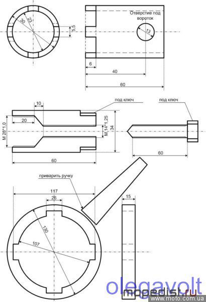

Минимальный набор

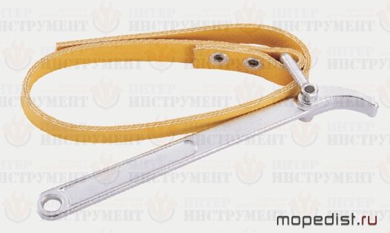

ключ - держатель маховика
Съёмник маховика
ключ держатель барабана сцепления, ключ гайки, съёмник маховика (размеры деталей уточнить в зависимости от модификации двигателя)

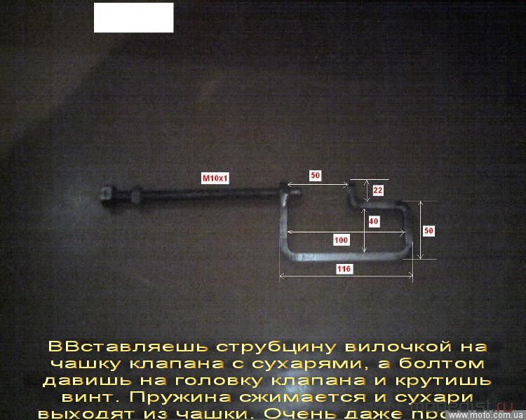

рассухариватель клапанов
