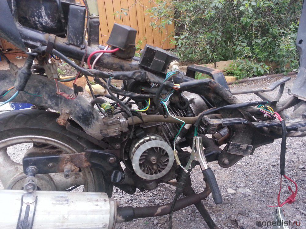

Привет все, помогите найти искру, замучился уже с ним. Китайский 4т скутер, двигатель 1p39qmb. Еще вчера была искра (от руки за крыльчатку крутил) сегодня нету) 1 провод лишний не знаю куда подцепить(на фото от коммутатора висит), на схемах смотрел везде 5 проводов у меня 6. Еще может важно акум от машины подцепил крутит только через сигнализацию на пульте, на кнопку что то не реагирует, ножка кикстартер сломана.Добавлено спустя 11 минутщас залью нормально фотки

После чего пропала исра? Замены катушку, комут и свечу на заведомо исправные.
Попробуй от коммутатора отцепить белочерный провод, он идет на замок зажигания и глушит двигатель. Если замок зажигания не исправен, то при отсоидинении этого провода искра должка появится. Ели нету, то тогда замены выше перечисленное.

S.T.A.L.K.E.R., постоял ночь и пропала, сам в шоке)) катушку пробовал менять, коммутатора нету второго, свечи пробовал. Я вот все думаю куда идет этот зеленобелый провод от коммутатора, он не подсоединен может в нем дело.Добавлено спустя 7 минутS.T.A.L.K.E.R., белочерный отсоединил, без изменений

Есть еще такой вариант. Возьми тестер, поставь его в режим переменки(200 вольт), щупы подсоидени к клемам катушки и подергай ножкой. Тестер должен показовать напряжение. Если нету, то тогда смотри проводку от генератора к коммутатору и катушке

Хоть мне на смартфоне хреново видно,но если этот провод,зелено-белый,идет с коммутатора то это думаю вывод датчика генератора.Ищи рядом ответный раэъем...
