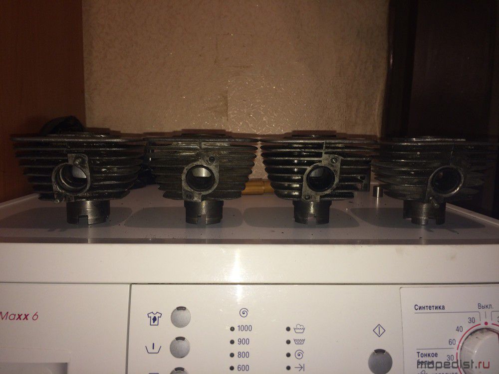

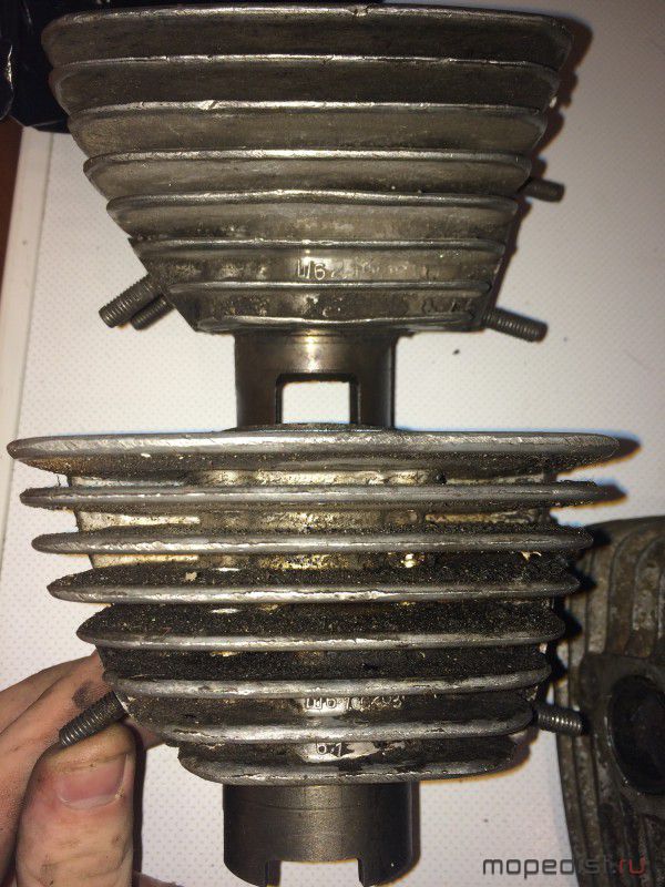

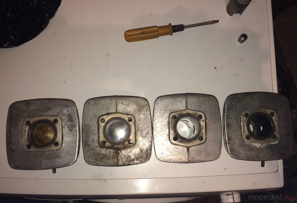

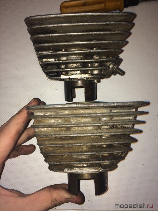

Здравствуйте товарищи! Собрал все мои цилиндры от поздний Ш и ранних В. Подскажите как их отличить друг от друга??? Я заметил, что гильзы разные, маркировка не на всех есть.
Вот фото цилиндров:
mitroxa
Орел
1180 дней назад
Нижний, с маленьким вырезом на гильзе под перепускные каналы
Yahoo-ею от этих дорог!!!
Latgalec
Даугавпилс
smoke Если шпильки под карбюратор с резьбой М5 - для двигателей Ш57, если М6 для Ш58-В50. С низким окном в нижней части гильзы шли на Ш62М и В50
Редактировалось: 1 раз (Последний: 13 марта 2015 в 15:08, Latgalec: причина не указана)
Здесь был Orik...
DANIL97
Яя
2101 день назад
Спасибо огромное за ответы! Теперь все ясно!
Один от V-50 оказался (нижний на верхнем фото), вот он на Карпаты и пойдет, а остальные 2 от S-58 и 1 от Ш-62,который с маркировкой Ш-62.
Шурик
Караганда
1972 дня назад
DANIL97, Цилиндры от V50 и S62 идентичны, цилиндра с маркировкой V50 нет в природе, есть только с маркировкой V50M, но это уже другой цилиндр и другая история.

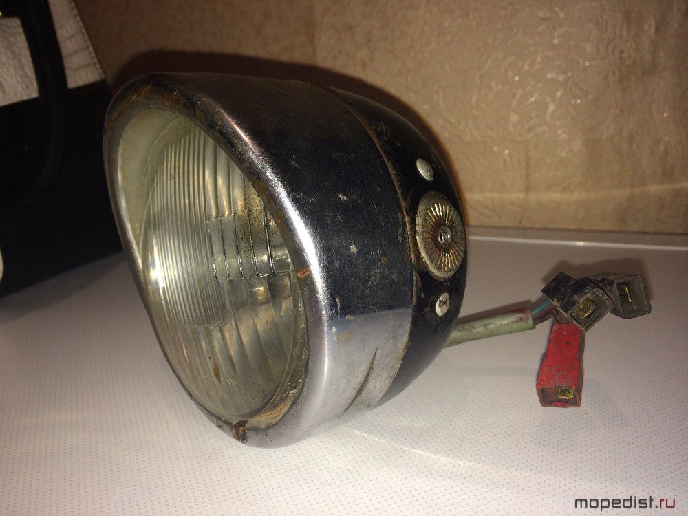

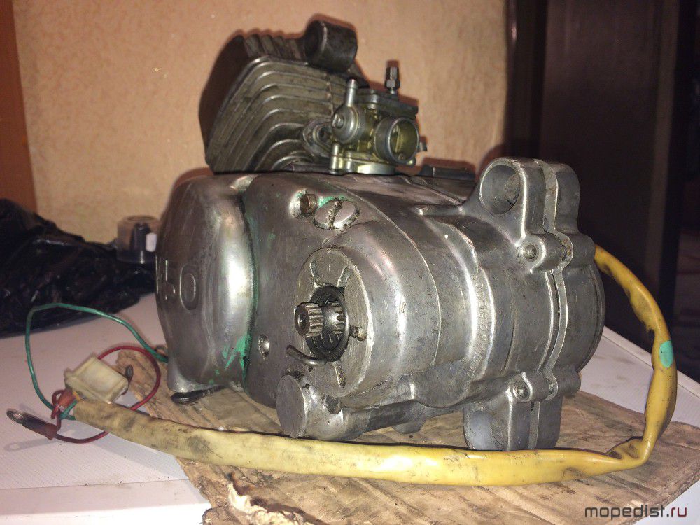

точно!Добавлено спустя 22 минутыПонемногу движемся вперед! Наконец появился родной двигатель V-50 1986 года. Даже карбюратор подобрал 1986 года. Двигатель просто скидал в кучу. Внутренности, болты, сальники, прокладки все есть. Теперь надо будет искать правую крышку с шестернями спидометра V-50, патрубок и воздухоочиститель Карпатовский в хорошем состоянии.
и фара с замком. С фара ранняя, с нее возьму стекло и внутренности, а патрон и ободдок с моих Карпат, там сохран намного лучше. А в замке седла такой шлинт должен быть? Или это колхоз?
Химчанин86
Химки
2904 дня назад
Шплинт вроде бы родной. Хотя я плохо помню- давно у меня карпат был. А вообще ты молодец- хороший у тебя проект! слежу за твоей темой smile
Пилотовод и немного джипер.
