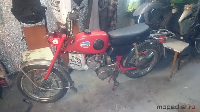

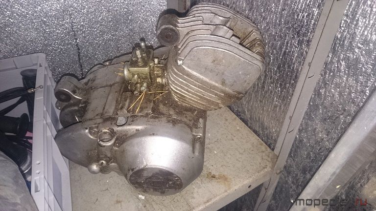

Вот нафоткал:
Спорт, не мытый, достался со снятым мотором (сломан вал c ведущей звездой)
Просто карпаты, помыты, заводятся, едут. Снят глушитель, и ведущая звезда.
