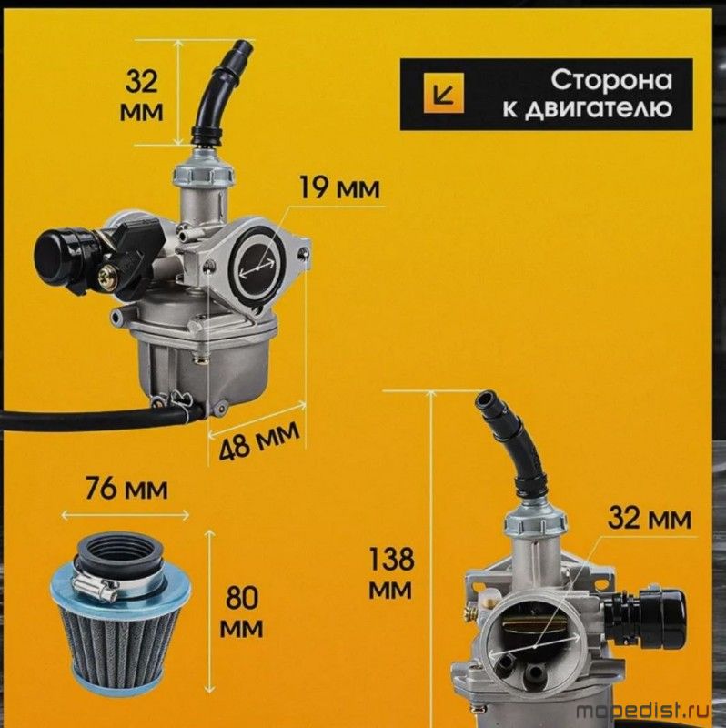

В спецификации карба написано что "на все двигатели мопедов серий 139FMB Альфа, Дельта 50-70 cc" Кубатура то у них разная. Для какой конкретно модели карбюратор не ясно, жиклеры могут быть разные. Что конкретно не указано. Надо вскрывать и смотреть. Выше было написано для f80 в родном должно стоять 0.75 А тут 2 жыклера одновременно работают. Что там должно для f80 ? Может с родного завернуть ?
2 часа назад
zhukovav1969:
Да всё ясно.
Pz16 для двигателей 49см3
Pz19 для двигателей 72см3
Pz22 для двигателей 110см3
А вообще надо ориентироваться на впуск - диаметр впускного отверстия в двигателе и выходного в карбюраторе должны совпадать.
А у вас разве четырехтактный мотор?
Карбюратор велик для вашего мотора. Это видно невооруженным глазом. При открытии заслонки - беднит, и работает через такт.
Ставьте фильтр и после этого приступайте к регулировкам. Увеличения жиклера потребует точно, и холостые меньше 2000 не будут. (это я так, Вангую себе под нос).
2 часа назад

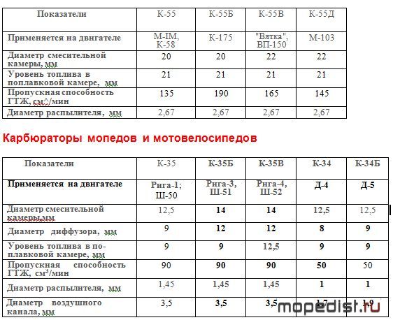

Кстати, у карбюратора К35 канал был Ф15 мм.
12мм
У самых первых Д 8мм, после стали ставить карбы 9мм.

Не у всех, однако.
Ну и насчет 15 мм я перепутал с другим.
Но тенденция постоянная - больше 14 мм не делали.

Угу, не у всех. У К-35 без индекса 9мм )))
Накой диаметр смесительной камеры если проходное сечение задает диффузор? В данной ситуации диаметр смесительной камеры нужен только для сопряжения каналов.
Смотрим на эскиз заслонки К-35В. Не для себя старался, для обчезтсва "потерянных заслонок" ))
0.75мм глубина направляющего паза в теле карбюратора.

У К-35В был 14мм (вроде). У А, Б меньше. Мне К-35В нравился больше, чем К-60, хотя мне говорили, что просто попался удачный образец.

Еще раз, 12мм диффузор К-35В.

zhukovav1969:
На карбе всего один винт. И здается мне что это не винт качества.
Канал на нем 16 мм. Это точно
Один винт? Это странно. Должно было быть два
Это Pz16
А это Pz19
Открыл вашу картинку. Винтов два!
К карбюратору Pz16 нужен 16мм патрубок.

Мослитр:
Ага, верхни ХХ насколько помню, просто поднимает дроссель физически, а нижний качествоДобавлено спустя 1 минутуПо стандарту где-то на 1.5 оборота выкручиваютсяДобавлено спустя 2 минуты

Глянул цилиндр F80 на его впуск. Я бы воткнул карб Pz19 , а с патрубком пришлось бы немного заморочиться, сделав на выходе прямоугольник, совпадающий со впускным отверстием на цилиндре.
тут
DimasGonshikov
Барнаул
2 часа назад
Мослитр, Самый верный вариант, получится даже неплохая форсировкаДобавлено спустя 1 минутуДанный автор впринципе всё показал:

zhukovav1969
Венев
2 часа назад
Мослитр:
Вот я слепой балбес, действительно 2 винта. Патрубок у меня 16 мм
