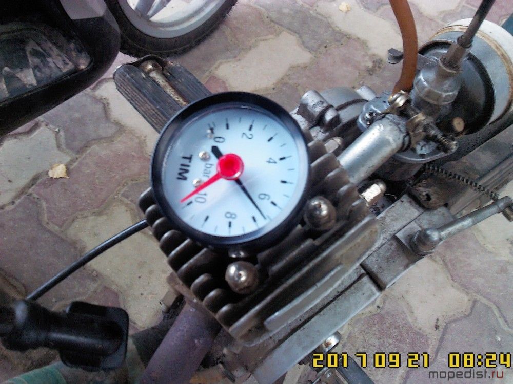

DimasGonshikov:
у вас движок даже так 10бар показал
Красная стрелка, которая показывает на 10 - это внешний указатель, скажем так, предельного давления, которое не нужно превышать. А настоящая указывающая стрелка - она черного цвета и показывает 6,6(приблизительно).
Ничего удивительного в такой малой величине компрессии нет.
Следим за рукой: диаметр цилиндра 40 мм, ход поршня 38 мм, расстояние от верхней кромки выпускного окна до верха цилиндра 29 мм. Объем камеры сгорания 7,6 см3. Геометрический объем цилиндра 48 см3, а реальный(после закрытия поршнем выпускного окна) - 36,5 см3. Полный геометрический объем равен 55,6 см3, а полный реальный - 44,1 см3.
Теперь делим на объем камеры сгорания сначала один объем, потом другой - получаем 7,3 и 5,8. Умножаем эти числа на коэффициент наполнения - для 2Т моторов он принимается 1,1 - и получаем 8 и 6,4. Учитывая погрешность манометра, имеем вполне правильные числа.
А китайцы "притянули за уши" геометрическое число компрессии 8, для которого бензин А92 годится в полной мере.
При том, что изменить момент опережения зажигания у этого мотора нет возможности, предусмотренной конструкцией.
DimasGonshikov:
шланг даёт большой паразитический объём
В моем самодельном замерителе нет шланга.
В фирменных компрессометрах внутренний объем тоже небольшой. Только учитывать этот объем нет никакого смысла - меряется не количество воздуха, накачанное за один ход поршня, а максимально возможное давление, получаемое за несколько его ходов.
Как-то в тексте смешались показания манометра и степень сжатия. Забавно, что в Вашем случае показания в цифрах близки оказались )
У меня, к примеру, на минском движке заявленная геометрическая степень сжатия равна примерно 9. Эффективная при этом получается около 6.4 раз. Завод рекомендовал бензина А-76, А-92, АИ-93. А компрессию сейчас в 8,45 кгс/см2 получается намерять.

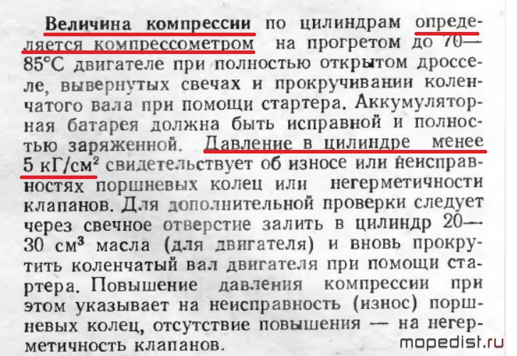

Интересно, никогда такого правила не встречал. А можете подсказать в каких книжках можно подробнее об этом почитать (может у того же Григорьева это есть?)?
Высосано Дедом из пальца, как обычно. У Григорьева этого точно нет. У Силкина, Волкова, Карманова, Зотова, Панферова, Дочкала,Совкова, Врубеля, Бекмана, тоже нет.

Всегда ищу, посему внимательно ознакомился с предложенными ссылками.
Оба документа имеют отношение к коэффициенту наполнения: "коэффициент наполнения сравнивает количество свежего заряда, оставшегося в цилиндре к моменту начала процесса сжатия, с некой виртуальной величиной – идеальным наполнением, которое имело бы место при отсутствии в цилиндре остаточных газов (ОГ), подогрева заряда при его перемещении по впускному тракту и при отсутствии каких-либо гидравлических сопротивлений."
С этим понятием не спорю, очевидно, что у нас с вами в нём разночтения нет. Но при измерении компрессии в цилиндре никаких остаточных газов нет (только свежая топливная смесь болтается), заметного подогрева заряда нет (в виду отсутствия вспышек), да и вы сами предложили для сжатия в 2Т учитывать эффективный объем цилиндра (когда все окна уже перекрыты и утечек никуда не идет). Ни в одной ссылке не нашел никаких упоминаний про прямую связь компрессии и степени сжатия. Были приведены только рамочные данные: "степень сжатия достигает обычно 5—8, а давление конца сжатия порядка 7,5—11 кг/см²". Оба предела не связаны друг с другом одинаковым множителем.
Но я спрашивал о другом:
Откуда вы взяли правило, связывающее степень сжатия с компрессией линейно через некий коэффициент (предложили коэффициент наполнения)?
Из физики такого правила получить точно нельзя, т.к. невозможно перемножить безразмерную величину с безразмерным коэффициентом и получить величину в кгс/см2 . Т.е. если оно и существует, то оно какое-то эмпирическое. Но оно противоречит обоим моим примерам с ДВС Минска и Волги.

О как... А дайте тогда, пожалуйста, определение компрессии в вашем понимании...
oleg_lmf:
Во сколько раз уменьшился объем газа после его сжатия поршнем.
oleg_lmf
7 дней назад
oleg_lmf:
Это Вы описали степень сжатия.
А компрессия-это давление (поэтому эта величина имеет размерность) воздуха (или рабочей смеси) в цилиндре двигателя в конце такта сжатия при прокрутке коленчатого вала стартером или вручную (очевидно на незапущенном двигателе).
Вот (под рукой есть) выдержка из книги по ремонту и обслуживанию Волги (К.П. Быков, Т.А. Шленчик, 1995 год):
