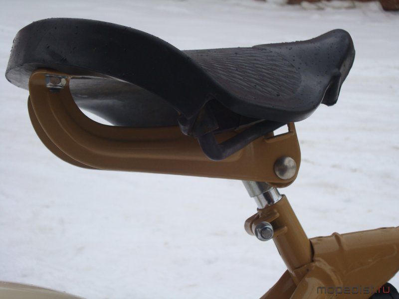

купи от верховины и не парься, у меня вот так сделано http://www.mopedist.ru/users/1552/photo3363.html

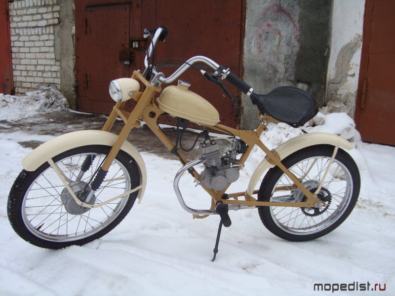

1759 дней назад
Вот, на мой взгляд, самый классический пример отличного закоса под "ретро". Аппарат имет все признаки старинных мото: "сухарь", треугольная рама, седло "лягушка", бензо/бак "капля" , старинный задний фонарик. И, главное, всё это вполне бюджетно. И фонарик и седло можно купить по приемлемой цене.
PaVeL
3991 день назад
Туда ещё бы ещё вилку спрингер, цилиндр от Д5 лысый вообще супер будет.

мне моск мой подсказыват что это и есть ретро, вот олько востоновленное и немножко доведенное до ума!

Загляните в мою галерею, в папку "Закос под ретро".
Мне так нравится эта желтая Рига, слов нет. И создать такую - пару пустяков. Рама, б/бак, седло, крылья, мотор - всё это не дефицит.
Улучшать всякими спрингерами можно бесконечно, и в процессе езды на мопеде. Нашел денег - купил.
И, последнее, я не признаю ретро без рычага КПП. ИМХО.
