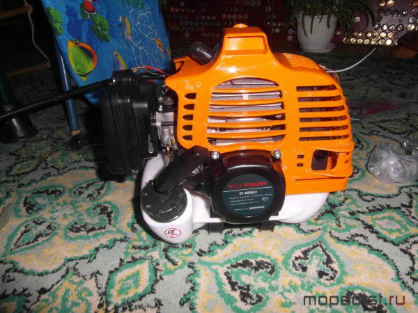

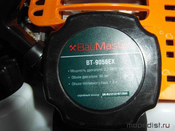

http://www.sturm74.ru/benzotrimmery-i-gazonokosilki/baumaster-bt-9056ex.html купил сегодня, ещё не распечатал даже, правда...
dan_1995
Челябинск
3917 дней назад
фотки мотора и не только:
Добавлено спустя 3 минутытоварищи, всё кроме мотора и набора ключей с канистрочкой мерной, мне не нужно, поэтому могу продать по сдельной цене, всё как видно даже ещё не распаковано, новейшее, интересуемся !

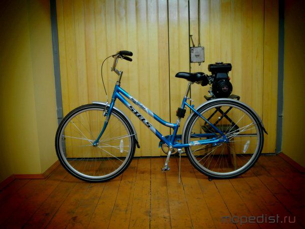

yilativ2010
Запорожье
4494 дня назад
dan_1995:
triloded, плохо очень, что посоветуете ? как модернизировать может?
возможно вам подойдет мой вариант решения проблемы.. тоже как то захотел чтоб не трясло... пришлось делать самодельную заднюю вилку. но думаю можно было оставить и родную. подробные фото в моем альбоме "дырчик "двухподвес" smile "

снял я сегодня пластик с глушаком и решил примерить-хочу поставить примерно также как у зореслава, но без смещения в сторону, так вот - хрен влезет, карб нужно скорее всего как-то в сторону выводить. но вот что точно, так это - штатный фильтр очень громоздкий, а внутри обычный поролон и всё.Добавлено спустя 2 минутыа если мотор на бок положить , а не вертикально , то что будет?

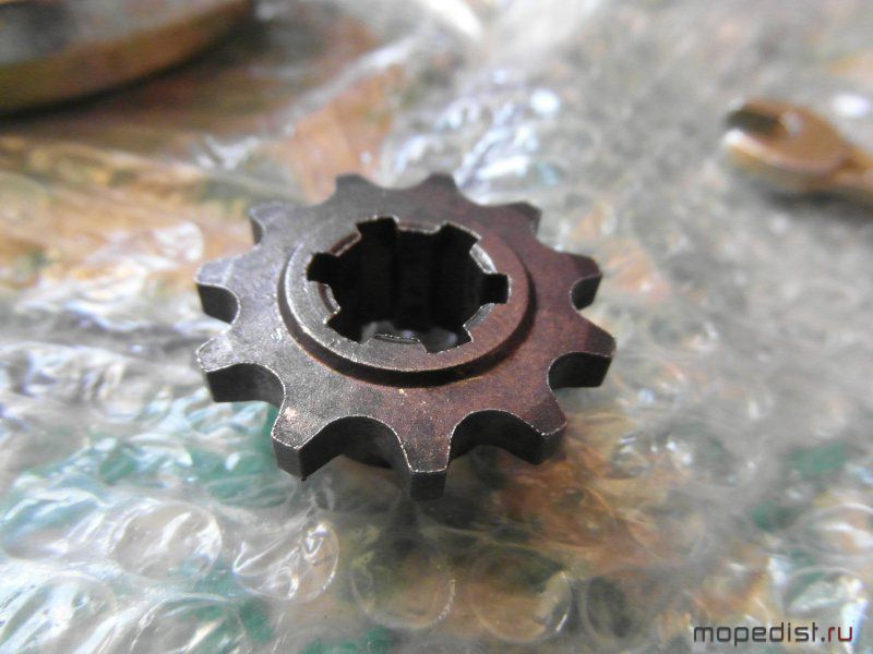

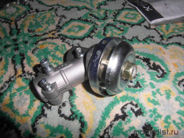

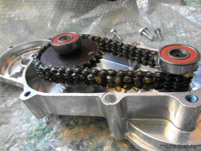

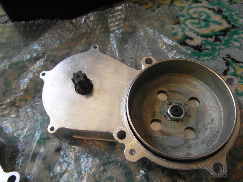

пришла посылка с редуктором. Впечатления: он маленький! я думал, что больше намного, там 2 цепи и биение колокола в несколько мм, что с ним делать? А теперь фото:
и вот что-там какая то звезда странная, под цепь нестандартнуюДобавлено спустя 26 минуткак определить какая звезда под вело(с КД) цепь? вот эта например http://www.aliexpress.com/item/14-Tooth-520-20MM-Sprocket-for-ATV-Quad-free-shipping/748815902.html или эта http://www.aliexpress.com/item/15-Tooth-420-20MM-Front-Sprocket-for-Dirt-Pit-bike-free-shipping/751107287.html и ещё куча .?
непоседа
Белоярск
2846 дней назад
dan_1995:
Да-а-а... искать знакомого токаря и сварщика, либо где то отдельно колокол новый. (ИМХО)
dan_1995
Челябинск
3917 дней назад
непоседа, по идее можно стандартный триммерный выдрать, он нормальный, и туда вставить, да ведь?
непоседа
Белоярск
2846 дней назад
Не знаю, в руках даже не держал, но думаю, что если подойдёт - почему бы и нет ? (не отправлять же по гарантии! в чём и прелесть посылторга...)
dan_1995
Челябинск
3917 дней назад
непоседа, посмотрел сейчас, там у обычного в центре не гайка , а он заклёпан как то, те если это сточить , то можно снять.
и ещё:поставил его и пошёл проверять, поставил холостые как можно меньше, и обнаружил залипание колодок, с обычным колоколом там хрен разглядишь крутится или нет, а тут сразу видно, что скажете, спецы по триммерам?
Редактировалось: 1 раз (Последний: 7 ноября 2013 в 16:53, dan_1995: причина не указана)
kalininasity
Выборг
418 дней назад
dan_1995, Так колокол 78 мм или нет ? А то тоже думаю взять такой.
Цепь Т-8F или 25Н вероятно. КДшная 415-я цепь,
Биение оси или только чашки ?
ВСЁ...ВЕСНА !!!
dan_1995
Челябинск
3917 дней назад
там 78, а как определить какое именно биение? на вид чашка немного влево вправо смещается. kalininasity, а с залипанием что можете сказать?
kalininasity
Выборг
418 дней назад
Конкретно залипают без последующего "отлипа" ?
Колодки можно подточить не много,или вообще так оставить если "отлипают" без остановки двигателя, то со временем притрутся,может фрикционный материал шершавый слишком.
Колокол "рихтануть" можно молоточком аккуратно,к стати какой способ крепления у него кроме гайки с фиксатором резьбы ?
ВСЁ...ВЕСНА !!!
ВАДИМКА
Киржач
1051 день назад
Такое биение устраняется проточкой на токарном станке - но это если биение небольшое (доли миллиметра) и мясо есть (толщина металла большая).

подумываю заменить колокол на выдранный из стандартного переходника.
hizheka
1167 дней назад
На редукторе колокол только фиксируется гайкой а так он сам сидит на резьбе. Так что если биение не большое то ставь редуктор и радуйся, просто будет немного звенеть когда колодки цепляют колокол.
kalininasity
Выборг
418 дней назад
Ясно крепление.
Проточка в принципе не нужна-биение не сильное-осевое китаёзы плохо прикрутили запчасть..
Ну да позвенит и перестанет...
