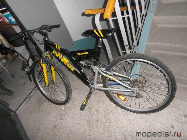

dan_1995
Челябинск
3917 дней назад
купил за 1.5 к у себя в челябинске велосипед двухподвес, с рамой нужной геометрии, фото кину позже

kalininasity, спасибо за советы. научусь покупать на али экспрессе и тогда возьму первый усиленный вариант редуктораДобавлено спустя 11 минутфото вела

dan_1995:
фото вела
Поинтересуюсь а вел по комплектации близок к ашанбайку?
dan_1995
Челябинск
3917 дней назад
Стёпа , конечно близок,но заказывался из германии
Степан
Челябинск
3040 дней назад
Прост думаю,на авито попадаются варианты двухподвеса такого типа(немножко ашанские)Вот и думаю для скоростей 60+ неразвалится ли...
