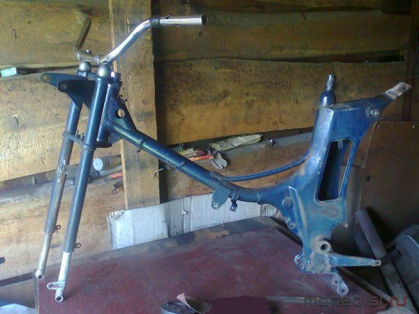

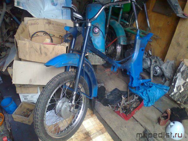

Вот на днях все заварили, приварили пластины крепления переднего крыла, хвостовик рамы усилили. dance

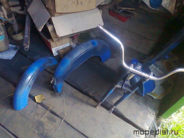

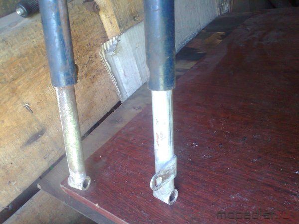

Как лучше поступить с перьями. Снять ржавчину наждачной бумагой и оставить или покрасить серебрянкой? Дайте совет, как лучше будет смотреться.
(в@рщи]{
Калуга
2617 дней назад
Чистить щеткой в дрель. Шкуркой остатки хрома снимутся. Ту часть перьев, что скрыта в стаканах можно (и нужно чтоб втулки не задрало ржой и рытвинами) шкуркой шлифовать.

(в@рщи:
Там все нормально. Внутри перья неплохо сохранились. Хром полностью цел. А вот ниже стакана уже весь облез. Ладно, зашлифую до металла и все. joke

Все загрунтовал! smoke теперь покраска впереди! joke
DANIL97
Яя
2205 дней назад
Сегодня все покрасил. Краска к сожалению сильно отличается cry Но что теперь делать, придется красить. Покрасил, там где родная краска уже отпала и была ржавчина. Весь перекрашивать дешевой краской нет смысла. Она облезет быстро и все. Главное без потеков smile Да я больше придерживаюсь к оригиналу. Завтра намечается сборка scratch

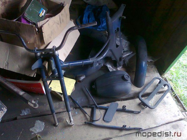

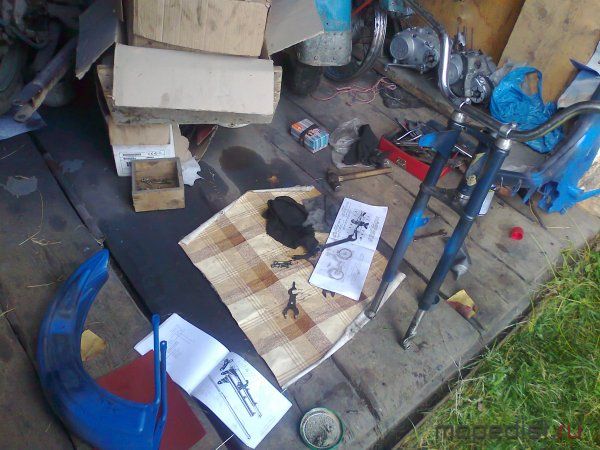

Начал сборку Риги dance . Промыл, смазал, собрал вилку, установил руль, изготовил брызговик, установил крыло, поставил переднее колесо.

Сегодня поработал с мопедом. Установил маятник, амортизаторы, сидение, багажник,фару dance
ну вообще все на фото.

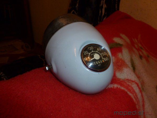

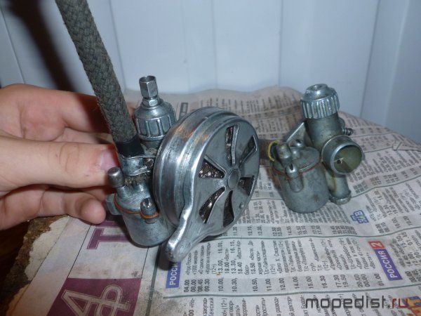

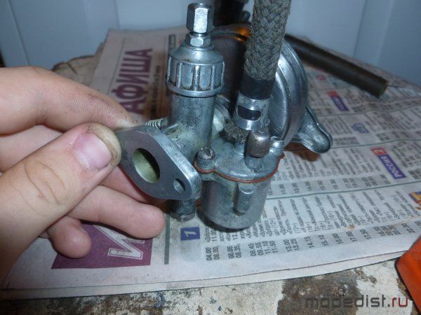

Хотел похвастаться своей фарой.Фара чешского производства. На Ригах-1 такие ставили. Очень классная вещь! dance Лампочка кстати тоже родная и как не странно рабочая!
Добавлено спустя 7 минутВот нашел еще карбюратор К-35В и родной К-35Б. Сегодня прочистил, собрал на днях надо ставить и пробовать заводить!

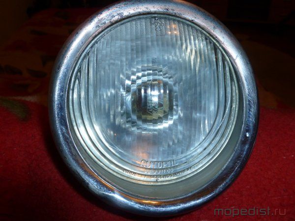

Данила, надо развернуть стекло фары на 180 градусов: скруглённая линия на стекле, имеющая два конца должна находиться на нижней стороне окружности оптического элемента, иначе эта вся красота будет светить не на дорогу, а в небо.
Это я сфотографировал так, чтобы было видно что написано на стекле.

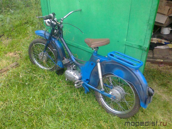

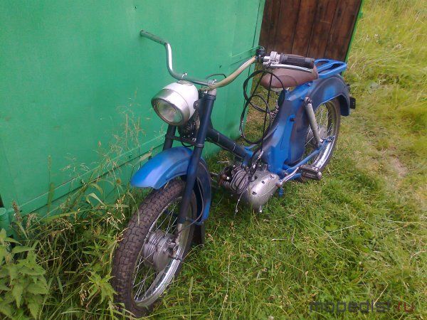

Сегодня получилось прокатится! Снял тросики сцепления и кпп, по новой их отрегулировал, скоростя стали включаются четко. Сцепу вроде не ведет, завел, выжал, перевел, отпустил, оттолкнулся ногами и поехал. Стуков в кпп не слыхать, вроде все нормально. Правда не работает освещение. надо менять катушку освещения, она у меня есть и 100% рабочая и родная. Всем огромное спасибо за советы! Буду потихоньку обкатывать!!! smoke
