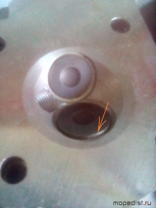

отгадайте с данного ракурса фото и впускного отверстия на обоих ~24мм:
1)
2)
для какого обьема точно не предназначены данные головки?

Отвечаю сам-себе:головка N1-для 50кубового;N2-для 72кубдвигателя.
П.С.вопрос был с подвохом для любителей определять "не 50кубовые" моки по размерам впускных/выпускных отверстий, а также визуально по рёбрами,крышками и пр.- т.е. они д.б. ответить:"точно не для 50куб"(-кто на основании размера впускного отверстия как для не менее 72кубового, кто на основании оребрения или всех признаков вместе взятых) а выходит что существуют головки как минимум аналогичного вида как на 47-й поршень, но для 39-го поршня, при том да-же с оребрением "по более"

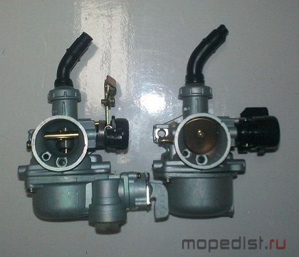

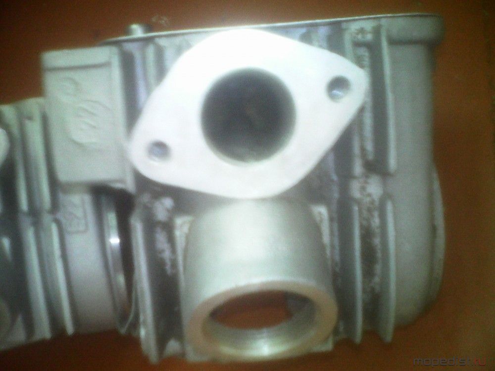

Про головки входным отверстием 19мм и 23мм предположительное назначение - скутеретта Вайпер спорт и мапед Кануни никто ничего не слышал ,не знает?Вопрос более практический, чем теоретический- сам чего то там налаживаю свой Кануни с 110сс)

Nikanor, Ну я там понимаю что большее входное на большую кубатуру, но и есть должен соответствовать. http://blogmoto.com.ua/notebook/obzor-karbyuratorov-kitayskih-motociklov.html

Левы 19мм у соседа на голове с 23мм отверстием , а с права карб на моем мапеде стоит с 19мм головным входящим отверстием)
И левый и правый имеет 19мм сместителную камеру,жиклер качества с мелкой какой то резьбой, что в левом, что в правом-6мм,топливные-не сравнивал)Возможно,душит при резком газе малый топливный жиклер,хотя без воздушного фильтра мапед резво едит(
Редактировалось: 1 раз (Последний: 20 сентября 2016 в 20:18, Nikanor: причина не указана)

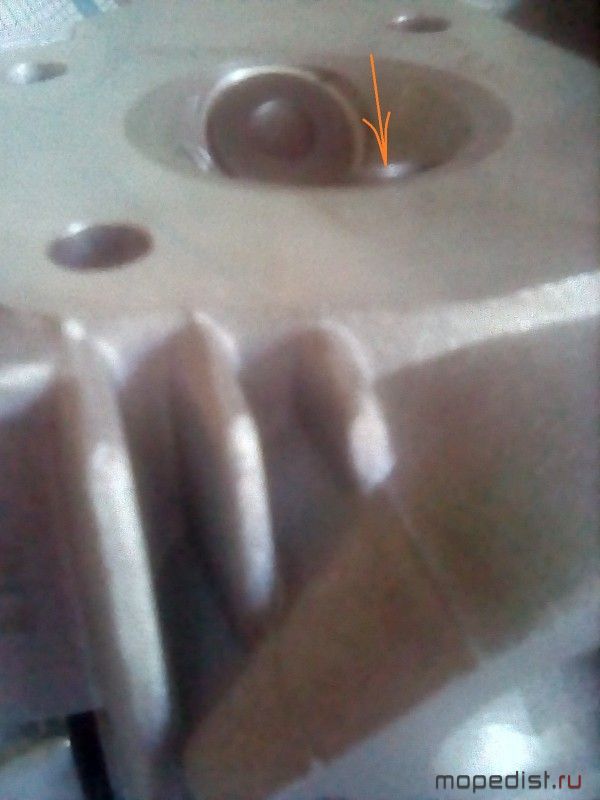

У головки из камеры сгорания выступает выпускной клапан-
При установке слышен звук встречи клапана с поршнем- подскажите каким методом(инструментом, так что-бы полегче и точнее для прилегания клапана) утопить клапан на ~2мм?
Редактировалось: 1 раз (Последний: 4 сентября 2017 в 13:11, Vjgtlbcn: причина не указана)

Vjgtlbcn, Какой-то у тебя клапан неправильный... ТОЛСТЫЙ.

Vjgtlbcn:
паста притирочная и дрель

Можете фрезой снять участок поршня, если толщина дна позволяет. Или подобрать другой поршень, а клапан утопить ... наверное правильнее - седло клапана утопить.

Я бы клапан поменял, не нормально это. Греться будет сильно.

-метко Вы, а - я и не заметил хотя есть клапаны в запасе. Пошёл посмотрел- и действительно торцевая часть клапана который в головке отличается от запасных.
Мослитр:
-не долгий ли будет процесс для погружения клапана на 2мм(вопрос на случай, если запасной не подойдет)? Вообще подумываю обзавестись специальными шарошками для алюминиевых сёдел клапанов в головке к подобным случаям- чтобы подходили для работы с сёдлами клапанов двигателей объёма от 35см^3 и больше- кто-нибудь встречал такого типа наборы зенкеров в продаже или м.б. каких- нибудь зачищающих "фиговин" которые продают к дрели достаточно?
Vorchun:
Можете фрезой снять участок поршня, если толщина дна позволяет. Или подобрать другой поршень, ..
-не, с поршнем не хочу перемен- т.к. есть две головки: одна из которых подходит, но имеет малые впуско-выпускные отверстия; другая- с данным видом клапана, но большими отверстиями- т.о. хотелось-бы проверить наличие эффекта от более больших впуско-выпускных отверстий на ~как можно более равном объёме КС.
Vorchun:
..а клапан утопить ... наверное правильнее - седло клапана утопить.
-ну, в таких тонкостях я не разбираюсь- прошу простить.
Айдар:
-так и сделаю, тем более при утоплении того клапана увеличится высота с противоположной стороны с ещё какими-нибудь следствиями.
